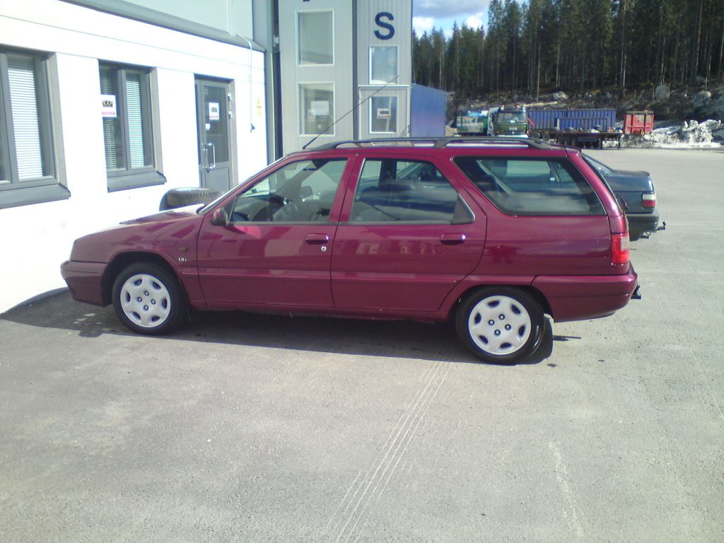

Myin Opelin pois ja hommasin talviautoksi tuommoisen.
http://www.nettiauto.com/citroen/zx/4744718
Koska linkki kuolee aikanaan, niin kyseessä on 223 000km ajettu ZX Break 1.8i 16V Monaco.
Muutamia vikoja mitä pitäisi aika pian korjata:
- Repsikan puolen sähkölasi jumittaa, nousee jos auttaa kädellä
- Tavaratilan valo ei pala ollenkaan missään katkaisijan asennossa.
- Katin takana on reikä, joka pörisee. Kannattaako kokeilla hitsata?
- Mittarivaloja palanut, miten tuo mittaristo irtoaa?
Kokemukset ranskalaisista pohjaavat Renault Twingoon ja Peugeot 309:een, jonka kanssa tässä on aika tuttuja osia, esim lämmönsäätimet.
Kaiuttimet haluaisin vaihtaa parempaan ja asentaa Bluetooth-HF:llä varustetun radion. Paikallaan on ensiasennuspanasonic. Mistä johtosarja-adapteri?
Minkä kokoiset kaiuttimet menee eteen/taakse? Onko johdotukset valmiina taakse? Tällä hetkellä on ainoastaan edessä kaiuttimet.
Keskuslukko lukitsee vain ovet, takaluukkua pitää komentaa avaimella käsin. Katossa on infrapunavastaanotin mutta ei ole lähetintä. Saako käytettynä ostetun lähettimen jotenkin naitettua autoon?
Ja etujarrut vinkuu rasittavasti.
Jos viitsitte jelpata alkuun. Tästä tehdään vielä auto pitkäksi aikaa. Minulla kun ei ole ennakkoluuloja Citroënia kohtaan.
