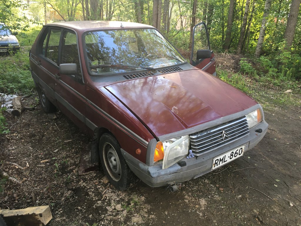

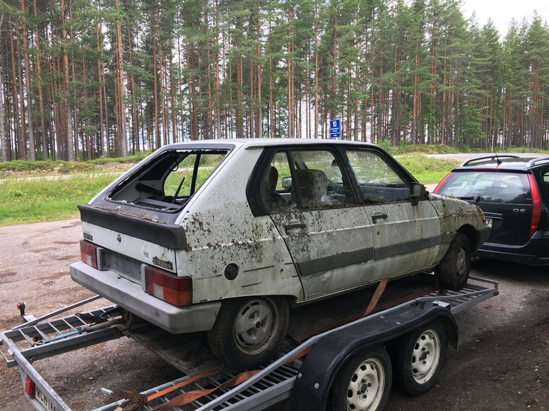

Tällainen pitkään Torissa keikkunut Visainen tuli hankittua. Sekä Xantia V6 että Saxo tuli hävitettyä, joten tästä pitää tehdä seuraava käyttöauto :roll: Hitsaamista on ainakin helmoissa, ovissa ja takakaarissa. Saattaapa muutakin vielä löytyä. Tekniikka vaikuttaa toimivalta. Ehjää etupuskuria saa tarjota, ehjät ovet kiinnostaa myös. Tai vinkkejä, mistä osia kannattaa kysellä. Vanhan mallin mittaristo satelliitteineen kiinnostaa myös, jos se on helposti vaihdettavissa.
Tämä tarttis saada äkkiä katsastuskuntoon, jotta ehtii keskittyä muihin keskeneräisiin :?

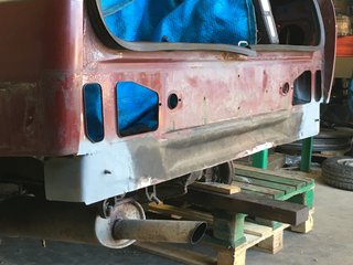

Takavalojen alla ei ollut mitään ikävää, mutta ehkä tarkoitit tuota takahiekkapeltiä. Sen kehnous olikin jo tiedossa. Pitää tukkia roiskeläpän ja pyöräkotelon välinen aukko jollain ettei ole samanlainen taas 36 vuoden päästä…

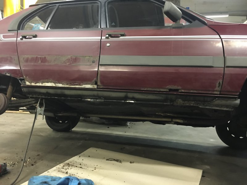

Yhden lomaviikon ainakin saa budjetoida mätähommiin. Parina lauantaina saanut hyvinkin vähän aikaan, mutta takakulmat on nyt sentään ehjätty. Rumat mutta kovat :?

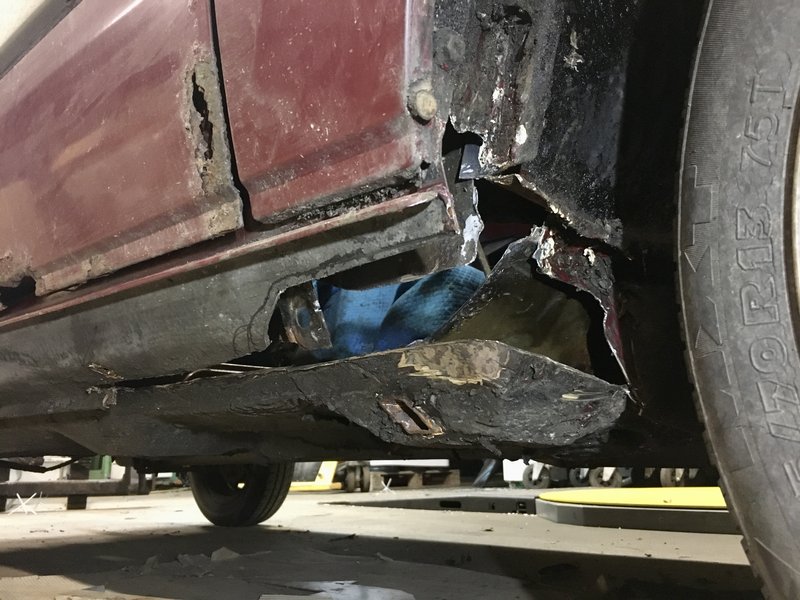

Kovin on hapanta. Helmakotelossa oli reilusti kotelosuojaa, mutta eipä tuo näytä juuri haitanneen :?
Tunkinkorvake ympäristöineen niin höttöä, ettei tästä ole juuri malliksikaan.

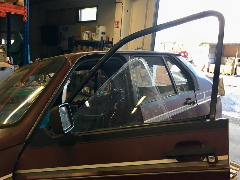

Ja mites se akkuna nyt noin kippasi, kun koitin nostaa... No tietysti, kun ruoste on syönyt kiinnikkeet :mrgreen:
No on tuohon jo niin monta paikkaa tullut hierottua, että enää ei kannata luovuttaa. Vasen puoli on helmapeltiä ja ovia vaille valmis.

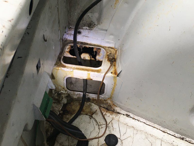

Siinä se on tämän 20 vuotta taivasalla seisseen Visan ainoa hitsausta vaativa ruostekohta. Incroyable :mrgreen:

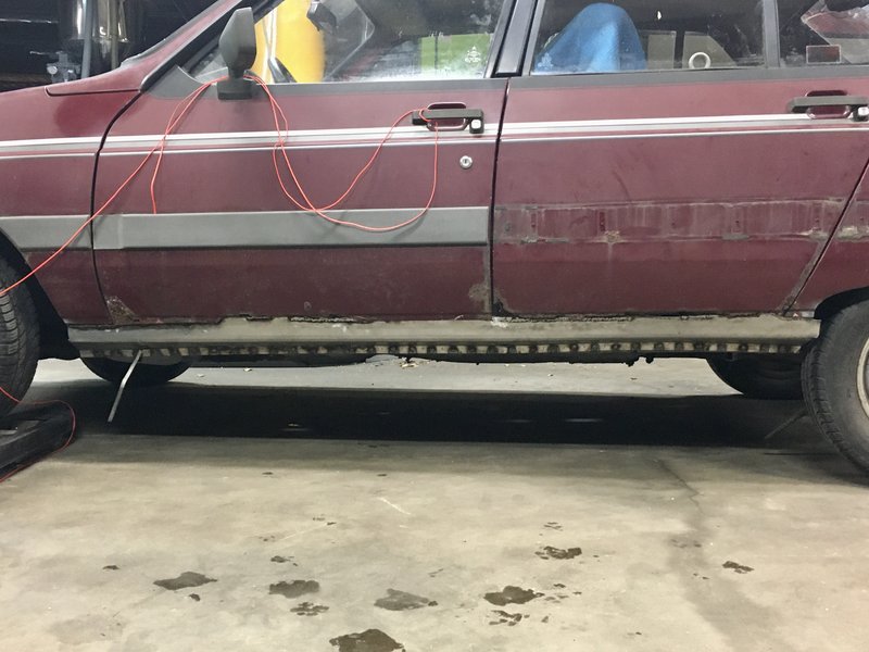

Ostinpa talviautoksi Xsaran. Myyjä ollut takuulla hyvää pataa katsastushenkilön kanssa, siihen malliin alusta kolisee ja takarenkaat on kallellaan kuin teinibemarissa. Noo, siitähän löytyi motivaatio käydä taas punaisen Visan ruosteiden kimppuun.
Helmapeltiin ei tullut ihan oikeita mittasuhteita, joten eihän se passaa, mutta saa kelvata. Kaikki ovet on luokattoman huonoja, mutta mitä sitten.
Oikea etunurkka onkin aika hyvä, siihen tarvii montakaan palasta :roll: Tänne ei tartte helmaakaan uusia kuin pikku pätkä. Kyllä se tästä

On tämä Visa aika peto etenemään lumessa, ei mitään ongelmia kun ajelin sen kesärenkailla taas pusikkoon odottamaan seuraavaa viikonloppua. Työkaveri ei meinannu päästä millään aigolla tielle asti, vaikka siinä on sentään nastapyörät :lol:
Pellitys etenee hitaasti, mutta taas on parisenkymmentä lappua räiskitty oikeaan helmaan. Kotelosuoja sulaa, valuu ja palaa iloisesti eikä ainakaan helpota hommaa.
