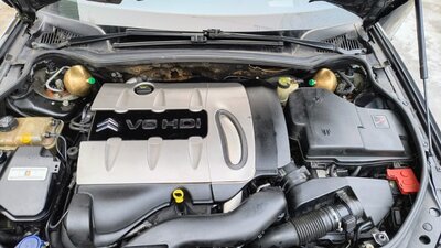

Paineistin ne vanhat pallot 50 Bariin. Ei juuri eroa, ei välttämättä parempi kuin 45 barisilla. En huomioinut lämpötilaa. Nollassa ois pitänyt laittaa 46,5 bar.. Mutta jännä juttu liittyen rengasmeluun. Kun vaihdoin noi 36->45 bariset, niin olin huomaavinani sen rengasjyrinän kasvun. Nyt 50:llä tilanne tuntui edelleen pahenevan.. täytyy ehkä laskea painetta vähän pois.., tai käyttää vielä irti kun ei ollut oikean väristä maalia niihin :D

Takanurkkapallot sain auki ja molemmat oli 34 barissa. Laitoin tilalle ne vähän yli nelikymppiset joita aiemmin olin edessä käyttänyt. Vaikutus ei ollut niin suuri kuin etupallojen päivityksellä. Isommissa heitoissa parani, mutta pintapehmeyteen ei juuri vaikutusta ollut. Tosin pintapehmeys on nyt ollut muutenkin loistavalla tasolla ja Amvarin toiminta (ei aiempaa kokemusta) on yllättänyt todella positiivisesti. En oikein tiedä miten tuo enää paremmin voisi toimia? Toimii silkinpehmeästi eikä heilahtele tai huoju isommissakaan heitoissa. Tuntuu että toiminta on kokoajan parantunut, enkä ymmärrä kuinka paljon voi vielä parantua kun saan lämpöisemmillä keleillä modattua keskiventtiilit ja niiden pallot paineistettua.. Alussa tämä oli vähän pettymys vitoseen verrattuna. Pehmeä kyllä oli, mutta vaimennus ei tuntunut riittävältä ja keula etenkin jäi heijaamaan heittojen jälkeen kuin vanhoissa jenkkikoslissa konsanaan. Nyt oikein naurattaa kun heitot vaan katoaa auton alle :).
