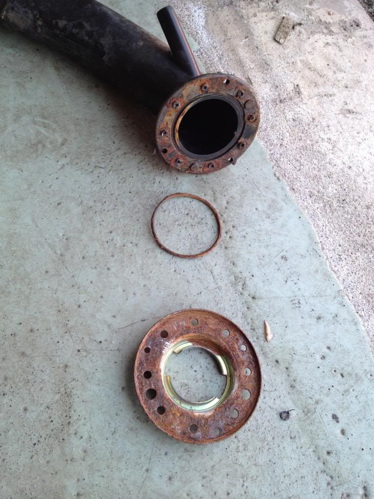

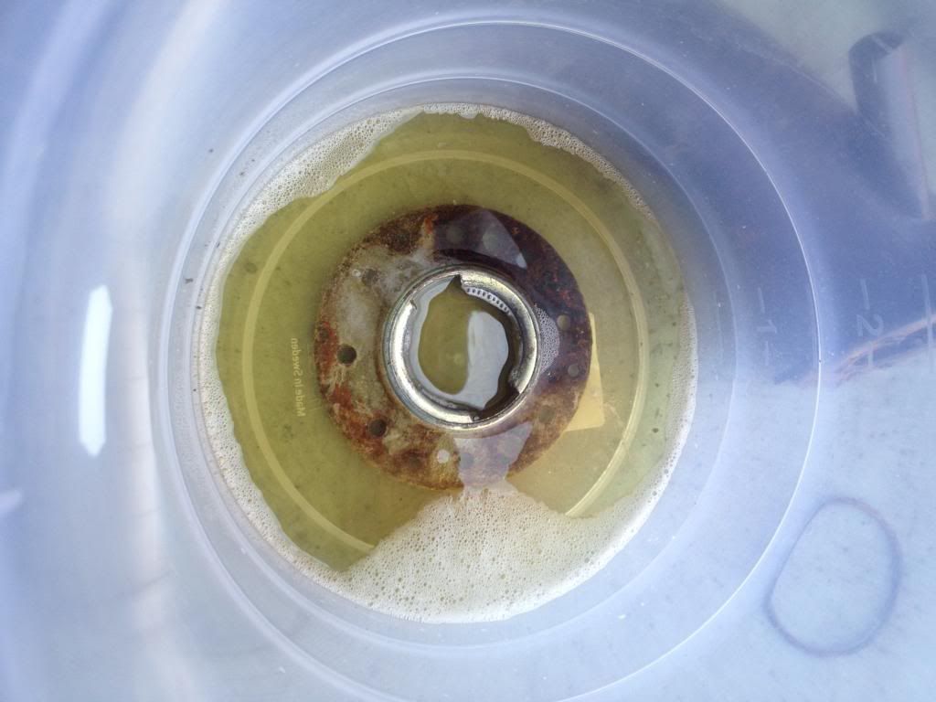

BX polttoaineen täyttöputken kunnostus.
1. Otetaan täyttöputki irti
2. Puretaan metalliosa irti muoviputkesta, irtoaa puukonkärjellä yms poistamalla muoviniittaus metalliosan päältä
Tulos on tämän näköinen, kuvasta puuttuu metalliosan ja korin väliin tuleva tiiviste!
3. Kunnostetaan metalliosa eli ruosteet pois. Tässä laitettu likoamaan Anitroliin(fosforihappo)
Jatkuu

No, sillä ei tiettyyn rajaan asti ole merkitystä :) Kunhan saa tuon vastakappaleeseen tulevan osan kiinnitytettyä.

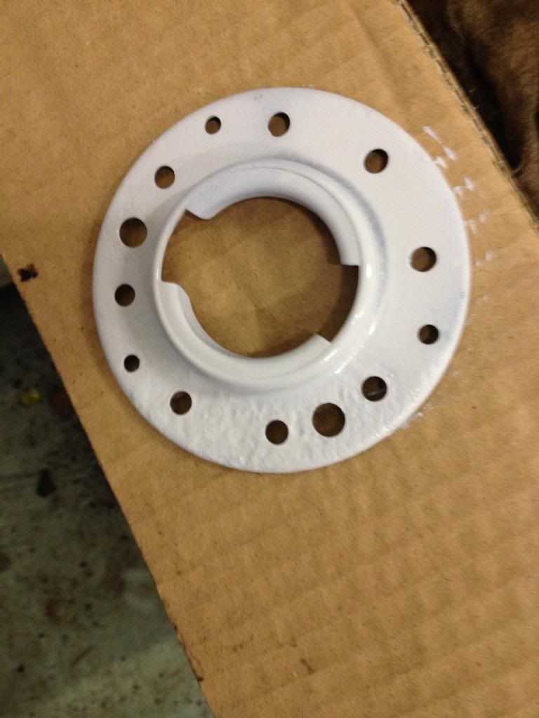

Itse tein tämän pohjustamalla happomaalilla, päälle lyön vannemaalin

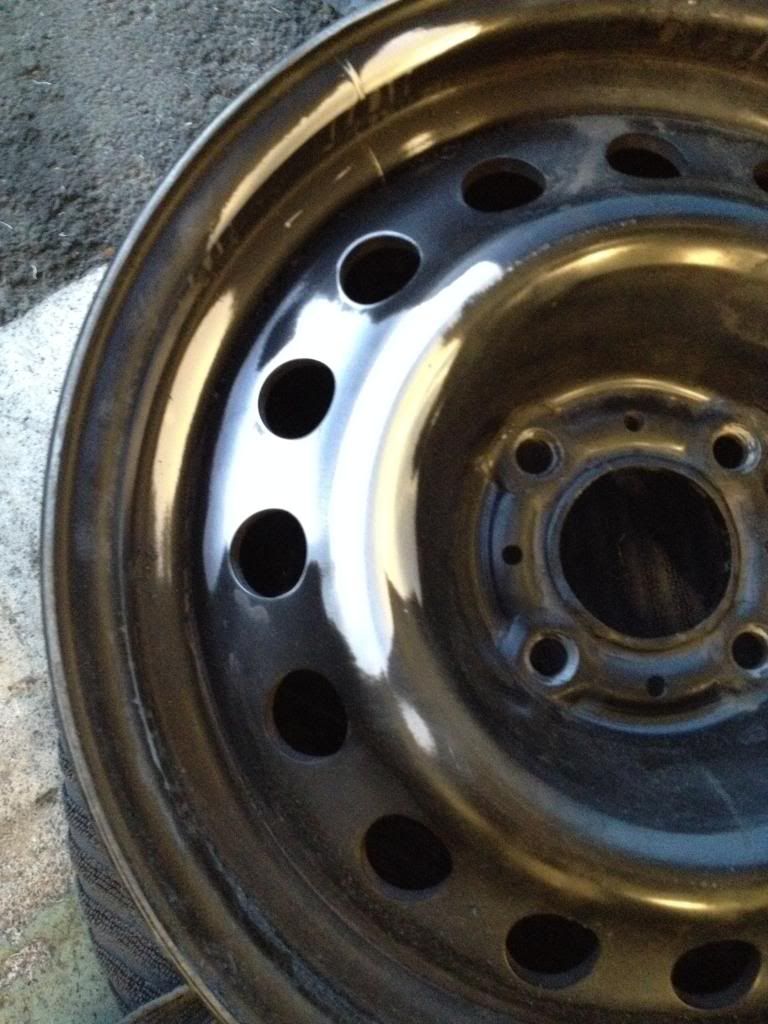

Turasin myös mahdollinen C5 aluvanteen kiillotus projektin parissa, tämän sain aikaan akkuporakoneella ja 3min!

Em aikaansaatu sisallaikka + karkea hiomavaha, unohtakaa ne hiekkapaperit vannehommissa :)
Kuvassa muuten näkyy kehän sauma hyvin

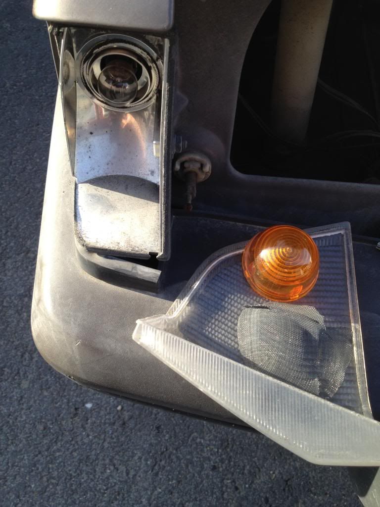

Mitvit? Miksi tuossa vilkussa on metalliverkko päällä? Kuvassa se on jo revitty irti.

Kokeilepas ilman sitä verkkoa, ja kauhistu miten ikävästi oranssi valo "paistaa" läpi myös silloin kun vilkulla ei sähköä ole...
 Viestin otsikko: Re: Projekti X
ViestiLähetetty: 19.05.2014 17:01
Kosmeettiseksi minäkin tuon luokittelin :) Kunhan ihmettelin, kun lasi jäi käteen :lol: itseasiassa siitä irtosi kaikki osat, jotka siihen on ikinä laitettu, senkun vain otti kiinni ja nyppäs :)
Hohhoijaa, nyt pitäs takakulma(tankinpuoli) nyppästä irti bexusta, ei siinä kyllä montaa pistehitsiä ole

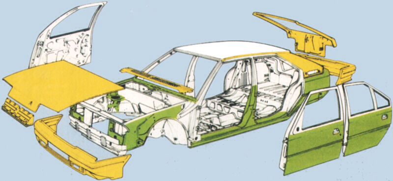

Bexun kori värikoodattuna, tuosta näkee mukavasti kokonaisuudet eli muovit, "sinkkauksen" ja normipellin rajat
