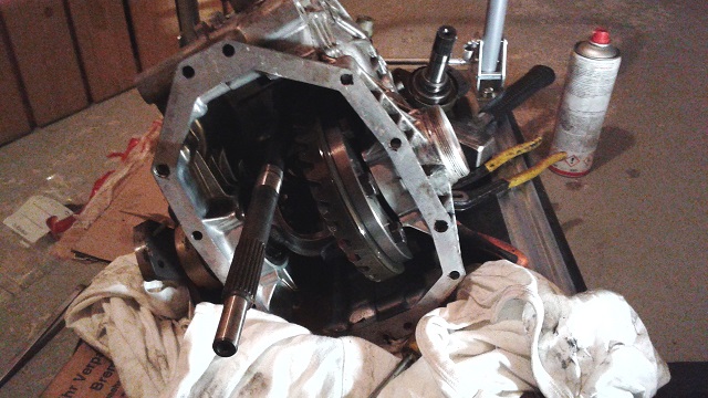

Moottori otin viime sunnuntaina pois, ja vaihdelaatikko lähti tänään. Jarrulevyt ja satulat oli ihan öljyssä, vasen puolen vetoakseli stefa ja kytkimenakselin stefa vuotavat pahasti.

Stefat vaihdettu, mutta huomasin yksi huono laakeri. Onneksi se oli yleinen koko, ja sain kaksi uutta Biltemasta ;)

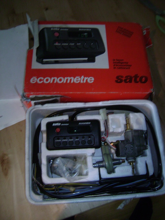

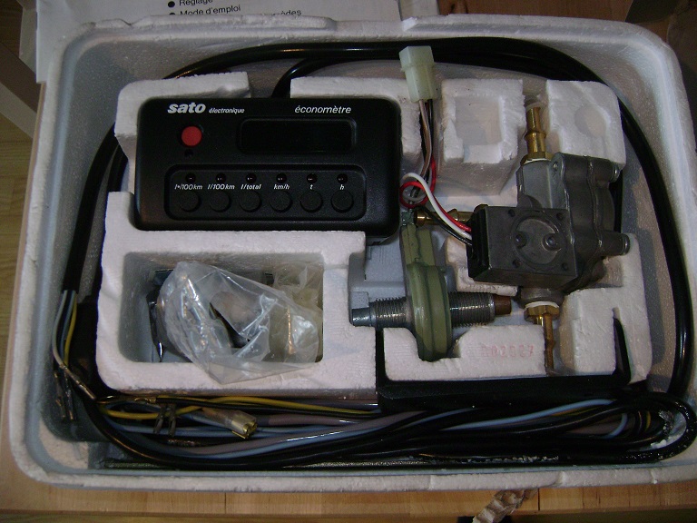

Ostin GS:lle ajotietokone, noin vuodesta 1980. Ilmeisesti nämä olivat 80-luvun alussa Ranskassa autokoulussa käytössä. Näyttää bensakulutus jne.
Löytyi suomen Mitsubishi kerhon forumista ;)

Lomalla Ranskassa ostin yksi varaosa laatikko, mutta sain väärä osaa. Kävin tänään Croisetten luona, ja ensimmaista kahta laatikkoja josta katsoimme oli myös väärän malliset. Onneksi oikea malli löytyi myös, ja osa on nyt laitettu minun laatikossa. Toivottavasti saan kone ja laatikko kohta taas kiinni autoon.

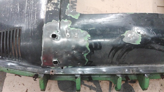

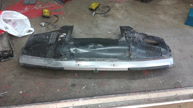

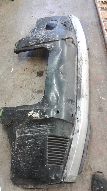

On nyt tarkoitus tehdä tämän keulapelti vähän siistimpää. Musta Hammerite laitoin sen päälle puoli vuotta sitten, vähän ruoste ja monta lommoja löytyy sen alla.

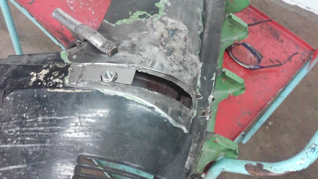

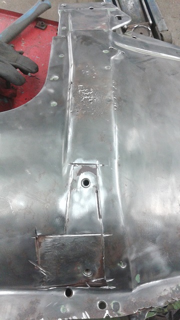

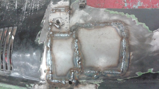

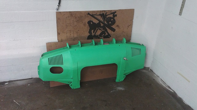

Peltiin korjauksia kesti enemmän aika kuin uskoin.

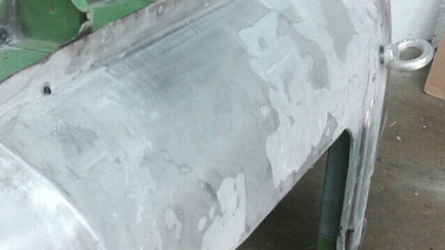

Tein hinaussilmukalle asennuspiste
Auton maalipinta on todella huono, mutta haluan korjata kaikki ruostevauriot ennen kuin auto maalataan kokonaan. Sen takia käyttin nyt "Montana Black" grafitti maali, halpa ja peittaa yhden kerroksilla. Värit ovat aika huikea ;) Pinta on niin kuin se olisi muovi.
