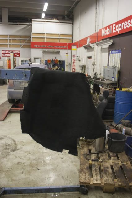

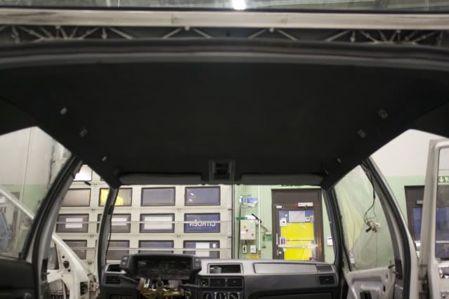

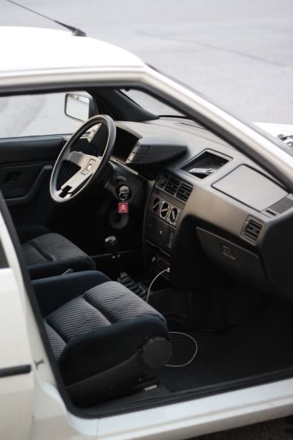

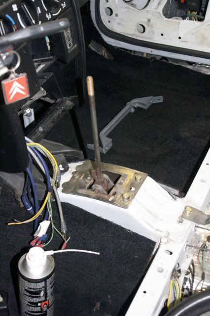

Tänään laitoin etujalkatilan maton paikoilleen ja otin tuosta valkoisesta 16V mk2 lookista kattoverhouksen pois (lähti jopa ehjänä kun oli oikeat vehkeet) ja maalasin sen tumman harmaaksi, piti mustaksi mutta kävi virhe ostaessa maalia :D

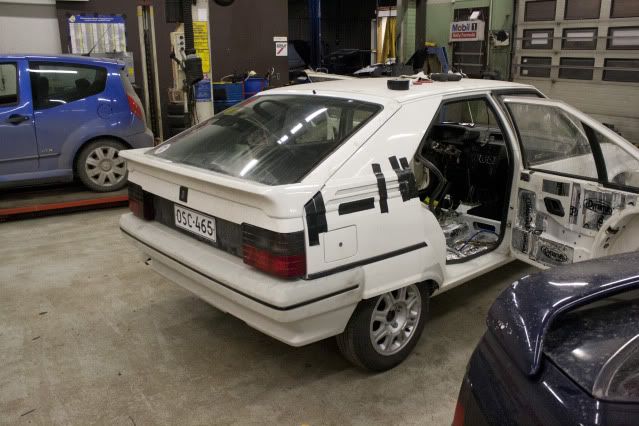

Takaluukku vaihdettu toisesta autosta. C-pilarin levikkeet irroitettu, muttei vielä asennettu..
Kattoverhoilukin löysi paikallensa :)

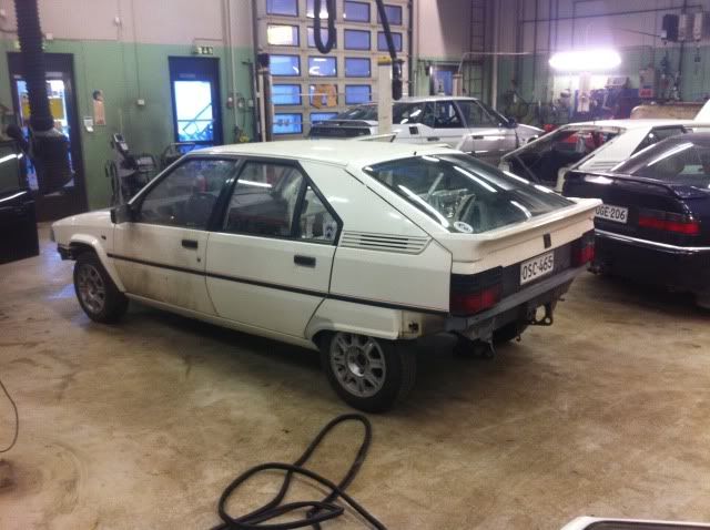

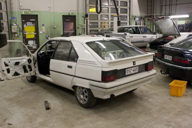

Uusi tuulilasi saatiin tänään liimaukseen, huomenna sit vois A-pilarin muovit lyödä kiinni..

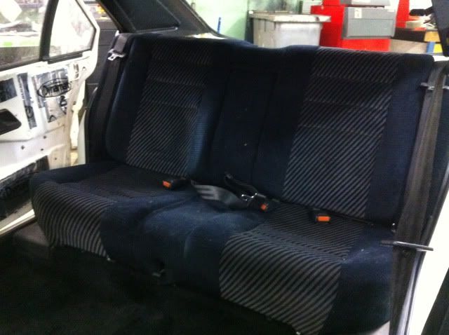

Takapenkin sain myös paikoilleen, kuvasta poiketen myös apparin takaovessa on nyt paffi kiinni.
Sitikkapuoskari katseli moottorin sähköjä sen verran, että kaikki mittariston merkkivalot/viisarit pelaa nyt kuten pitää
Myös rattiakselin maadoituspisteen teki uusiksi, sen edellisen liittimen tilalle.
Alkaa olemaan jo pikkuhiljaa voitonpuolella! :)

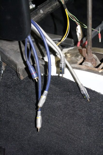

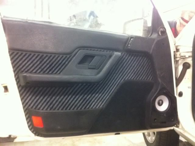

Etuovetkin sain väännettyä viimein kohdillensa, eli kaiutin paikan tein vesivanerista, että sai tukevasti kiinni suoraan oveen, ettei ole rämisevässä muovi rimpulassa kiinni :D Tottakai dynamatilla vuorattu lopuksi.
Erkkasarjana on Ground Zeron GZTC13mk2 5,25" melko edullinen setti, joka saa toistaiseksi kelvata. Vahvistinasiaa en vielä ole päättänyt, mutta kerkeäähän noita laitella..

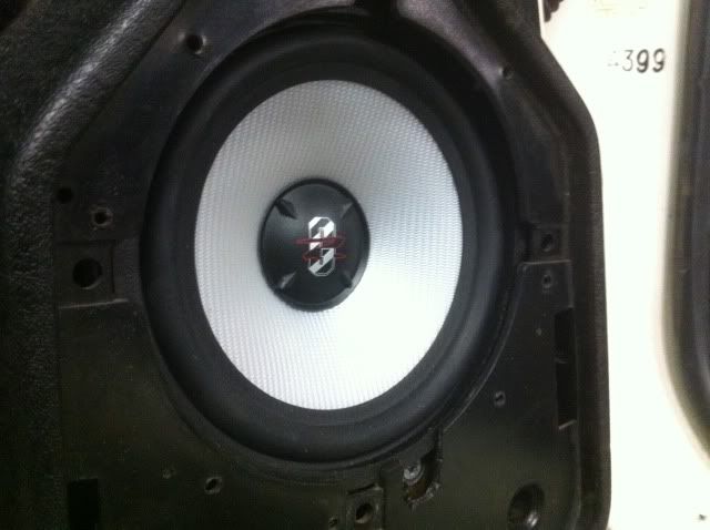

Tässäpä aiheeseen sopiva kuva:
Tuli äsken ihmeteltyä BX:n vähän heikkoa äänentoistoa.. No, eipä tarvitse ihmetellä enää. Uudet kaiuttimet pitäisi itsekin ruuvata paikalle.. Ja nimenomaan ruuvata, ei teipata. :lol:
Asiallinen projekti tämä, mutta mikset laittanut rintapeltiin sitä originaalia äänieristettä, kun muutenkin olet tästä hiljaista tekemässä?

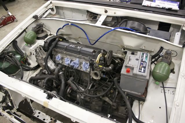

Sunnuntaina kuului pelottava ääni moottoritilasta!
Bensapumppua piti vähän avittaa liikkeelle. mutta johan rupesi paineet nousemaan hetken kuluttua :) Ainoa vika mikä esti käynnistymisen.

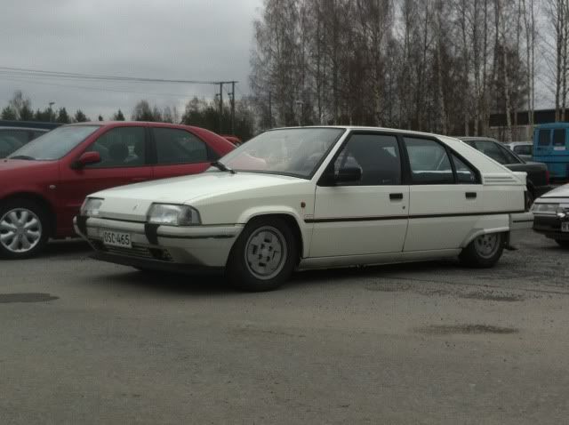

Se näyttää ny tältä

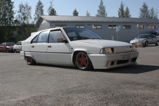

Oommaa tälle jotain tehnytkin.

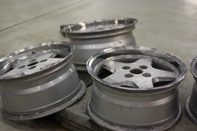

Ostin vanteet:
Ei ollu kivan näköiset, joten hiotaan vähän:
Huomenna lähtöö maalarille nuo.

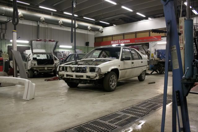

Auto itse on tämmöne ny:

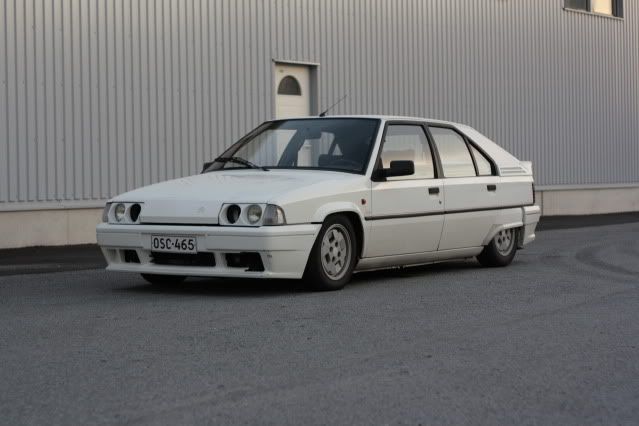

Nyt mennään näin..

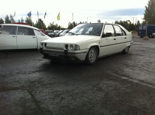

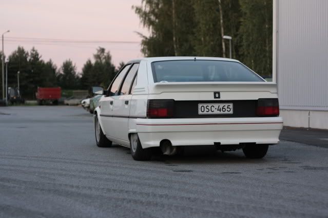

Ja tälläsenä mennään loppuvuosi:
