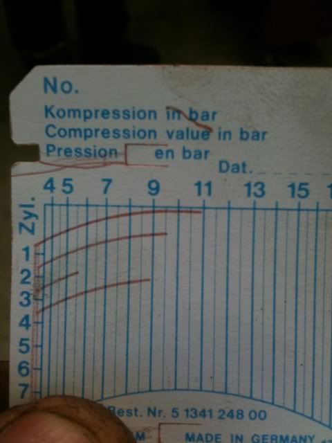

Männänrenkaat luultavimmin.
 Viestin otsikko: Re: Xantia Turbo CT Activa -97
ViestiLähetetty: 19.04.2010 17:12
Viestit: 993
Paikkakunta: Seinäjoki
Joopajoo, 1-sylinteri täynnä öljyä ja siellä eniten puristuksia :P

Männät siellä on antautunut renkaiden väleistä. Antaa usein ihan hyvät purkat mutta kun kone käy niin rengas ei enää toimi. Ja nakuttaminenhan tuon aiheuttaa. Vahvasti veikkaan että siellä on kannessa ja männissä hienon näköistä kraateria.

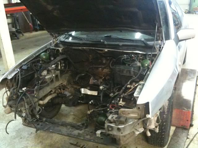

Ja hommat taas etenee:

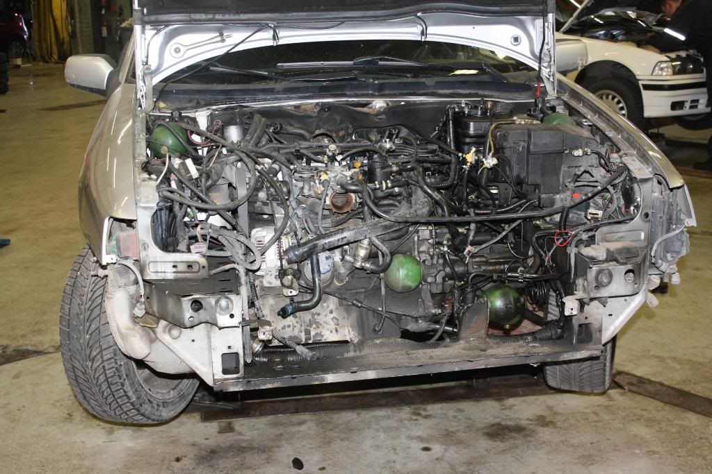

Kummasti se moottori lähti karkuun kun lähestyin jakoavaimen kans:

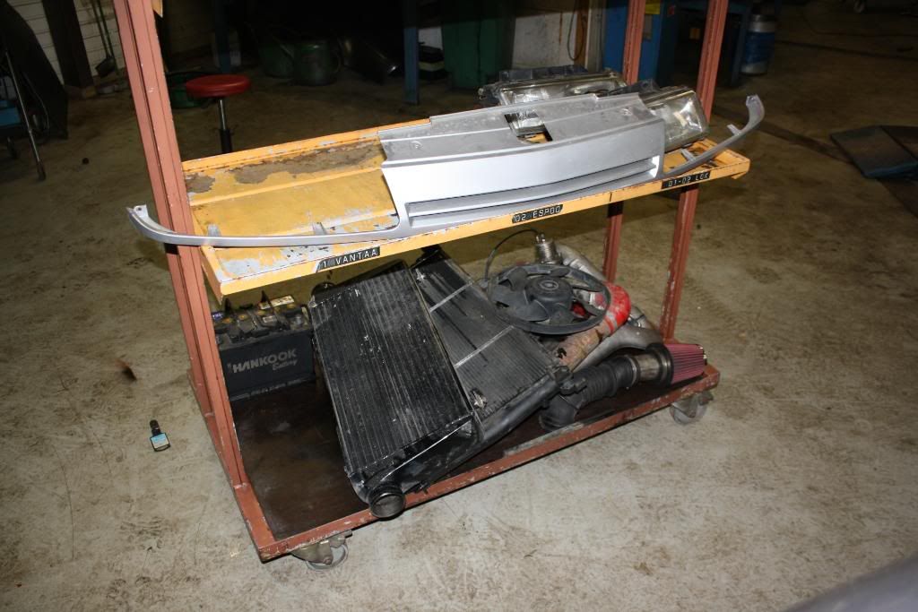

Jeth kirjoitti:
Elikkäs konepaketti on avattu ja alakerta on täysin ehjä :O
Onkos niistä entisistä(?) männistä kuvia tarjolla?

Ei ole kuin tuo missä kaikki ovat rivissä kärryn päällä

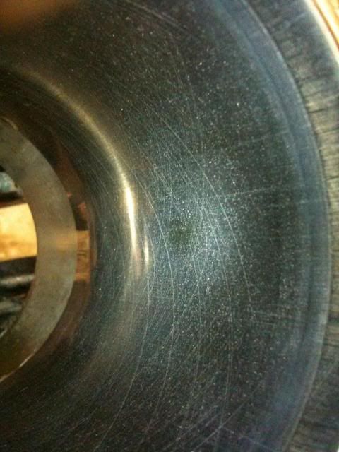

Jeth kirjoitti:
Ei ollutkaan alakerta ihan ehjä...
Täystuho ei ollut kaukana... Tämän huomasin kun meinasin uusia männänrenkaita laittaa (juu kone on menossa kasaan..)

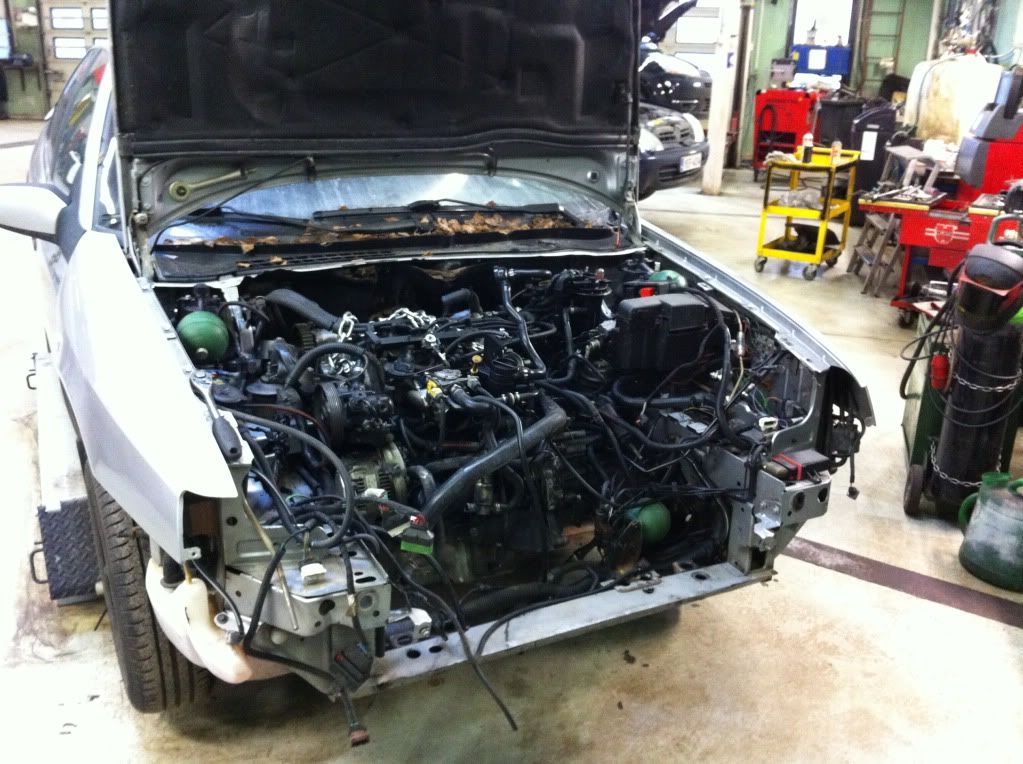

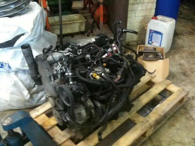

Pientä edistyksen poikasta:
Vähän tökkii kasaaminen kun kokoajan tulee osia mitä pitää tilata ::)

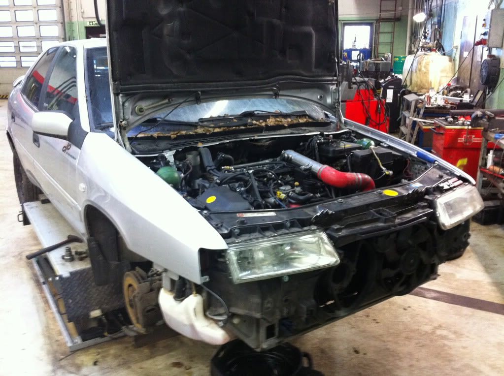

Tälläistä tänään:
