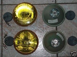

Esa66 kirjoitti:
H1 lähi+parkki+H1 pitkät ala HELLA
Näitä ilmeisesti tarkoitit?
 Viestin otsikko: Re: Bx 16 valve 4wd
ViestiLähetetty: 08.11.2009 21:17
kyllä,ei ehtiny tarkistaan linkkiä ;)
ViestiLähetetty: 08.11.2009 22:04
n.115e kotona,tulee setille hintaa.
