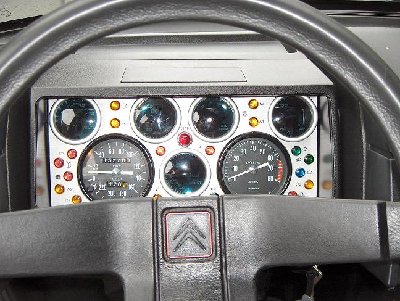

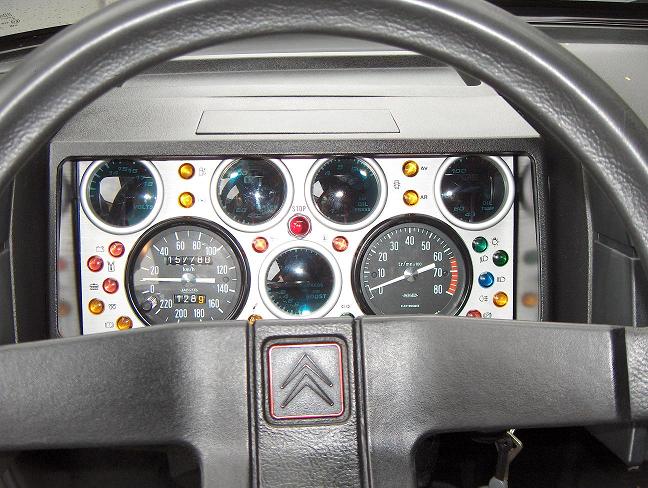

Auton johdot.
Mittariston liittimet
Tämän takia olisi mielenkiintoista nähdä,miten näitten yhdistäminen on tehty?Kuka nostaa käden ja ottaa vaikka kuvia,jos ei paperilla ole asennusohjeita?Mittariston liittimissähän on nuo välipalat suoraan kytkemiseen liittimien välille,mutta ei ainakaan tässä autossa ole vastaavia liittimiä suoraan :| Entäs sportin liittimet,täsmäävätkö ne tähän suoraan,jos vaikka niitä soveltaisi.....

ViestiLähetetty: 27.09.2009 19:10
Viestit: 32
helpommalla pääsee kun tekee kaikki sähköt uusiksi.
itse tein tälläisen version joka vastaa omaa käyttö tarvetta.
HPIM0902a.JPG [ 83.47 KiB | Katsottu 14077 kertaa ]
C3 shine - 18, bx sport ( turbo)-85, gs -76

 Viestin otsikko: Re: BX Gt-85
ViestiLähetetty: 29.09.2009 15:23
Esa66 kirjoitti:
VIHREÄ liitin
vihreä johto keltainen kaulus=latauksen merkkivalo
SININEN liitin
vihreä johto musta kaulus=jarrupalojen merkkivalo
ruskea johto valkoinen kaulus=rikastimen merkkivalo
vihreä johto ruskea kaulus=jäähdytysveden tasoanturin merkkivalo
vihreä johto harmaa kaulus=dieselsuodattimen merkkivalo
vihreä johto=mittarivalot?Pakko olla,koska yhdistetty kaikkiin mittarivaloihin
VALKOINEN 3p liitin päältä katsottuna
vihreä oikea=pa merkkivalo
vihreä keski=pa mittarille
vihreä vasen=vedenlämpömittarille
vihreä yksinäinen johto=öljynpaine mittarille
VALKOINEN 6p liitin=ovien merkkivalot liitetään 1etu ja 1taka tulo
Sitten onkin enään tämä VALKOINEN 10p liitin selvittämättä :) Saakohan näitä irtoliittimiä ja tuommoisia piirilevy sovittimia ostaa mistään erikseen,joku stardardi :?: :?: niin olisi helppo tehdä nuo välijohdot,eikä tarttis rikkoa mitään,vaan kaikki olisi ok,jos vaihtaa tavallisen mittariston jälleen kiinni :roll:

cxtuning kirjoitti:
Mitäs se isäntä tarkoittaa?Tekee sähköt uusiksi?Kaikkihan on jo olemassa,ei tartte kuin yhdistää pisteet :lol:
btw varmaankin kivannäköinen pimeällä tuo mittaristo,itse taidan pitäytyä originaaleissa :)
