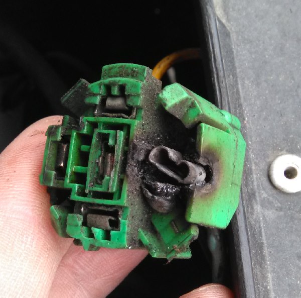

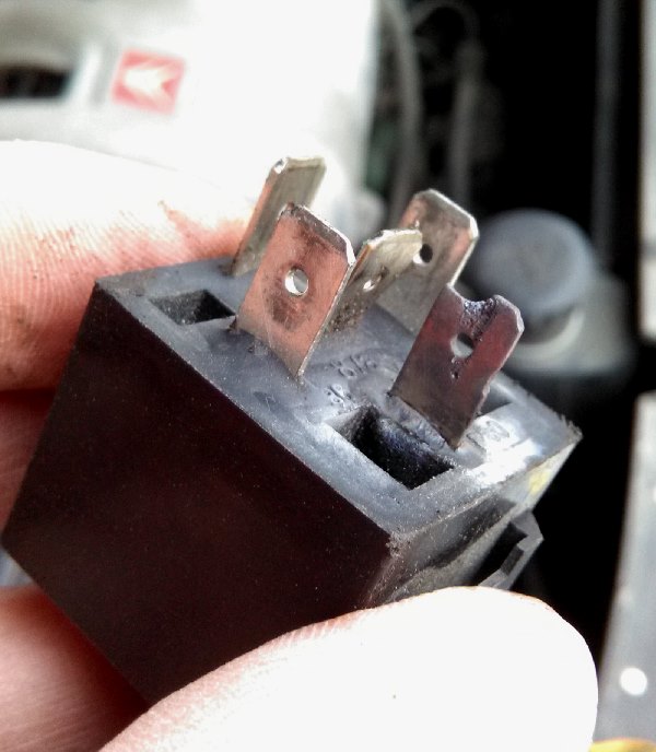

Vanhan valoreleen (hankittu siis syyskuussa..) ja relepohjan kimppuun, kuvat kertovat riittävästi tarinaa.. Uusi relepohja ja valorele johdotettuna parempaan paikkaan (en muistanut kuvia räpsiä..). Niin ja pimenneet parkkivalojen polttimot uusittu.
