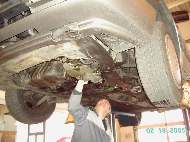

Jos siis sivusuuntainen liike on kovin "väljä" ja pitää runtata oikein voimalla jotta saapi peruutuspykälän päälle, niin seuraavaa saattaapi olla tiedossa..:
Vivustin ihmettelyä autobaanan varrella, yömyöhällä, ilman työkaluja luonnollisesti. Tuosta selvittiin parilla baananvarren tieliikenneh*lvetin keittiöstä saadun pussinsulkijan avulla, joilla tuli vivusto köytettyä tilapäisesti nippuun. Toimi aikansa...
Jotta sai merkkikorjaamolle, ja nosturille "kiirehommana" jonon ohi...
Ja ihmeteltäväksi tuollaisen pystysuorassa roikkuvan vipusen, joka kuuluisi olla oikesti vaakasuorassa. Edelliskuvassa näkyvä merkkikorjaamon asentaja oli kovin epäluuloisen oloinen kun selitin mitä tuolle tuli edellisyönä tehtyä, ja yläkautta...
Eihän sieltä kautta tuonne pääse..! :roll:
Pisti hymyilyttämään tuo asentajan kommentti, ja piti mainita että "ei niin, mutta kun oli pakko"...
