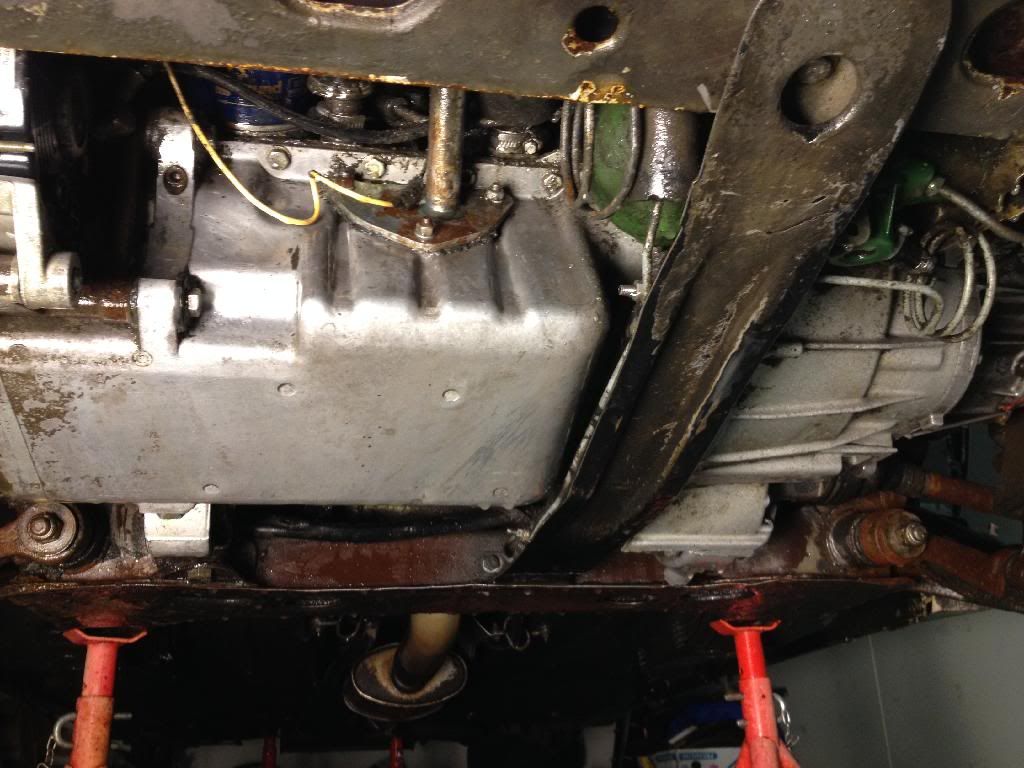

Alustapesu Sportille, kuva puhukoon puolestaan!

En tiedä mitä tuo huono digitaalinen kuva kertoo? Ainakin se kertoo alkuperäisen värin etukelkasta! Kaikki se moska(öljy) on pesty pois, jota ei kone edes vuoda ja mikä olisi jopa täysin mahdotonta öljypohjan etupuolelle! Kaiken tämän lisäksi, on alustan alkuperäinen väri ollut Gris perle, joten tämä on tehty alunperin hopean värisestä GT mallista! Mikä tietenkin on täysin normaalia, mutten olisi ikinä uskonut, että ne oikeasti tehtiin jo olemassa olevista yksilöistä!

Olin väärässä, tuon Gris Perlen suhteen. Se onkin näköjään ihan yleisesti bx pohjamaalina palveleva vaaleanharmaa, liekö epoxia tjs?
