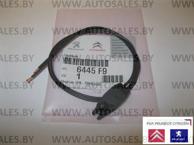

Mistäs se ulkolämpötilan anturi oikeen löytyy? En Servicesta löytänyt edes kuvaa mokomasta mollukasta?
Peileissä ei näy luukkuja. Onko se irroitettava peili ja katseltava sieltä?
Se nimittäin antaa väärän lukeman eli liian ison, jolloin se vain vilkkuu. Linja kuitenkin on kunnossa.
Voiko sitä edes vaihtaa :)

^Muistaakseni kuskinpuoleisessa sivupeilissä, ellen sitten muista väärin ja se löytyykin vänkärinpuoleisesta...
Peilin alapinnalla pieni muovinen nystyrä (alle kymmenmillinen, pyöreä) joka on kyseinen anturi. Saa vaihdettua, pitää vain ottaa peilin lasi irti, joka taasen irtoaa sen kiinnityksen rautalankaa raottamalla...
Mielenkiinnosta purkuraadon peilin avasin ja otin siitä anturin saadakseni Xm:n "ajotietokoneen" näyttämään Dyanessa ulkolämpötilaa. Hätäinen mittailu silloin kertoi että suht vastaavia arvoja löytyisi myös Boschin moottorinlämpöä mittaavasta anturista...
Anturilta lähtevät piuhat voi hyvinkin olla poikki jo peilin "turvanivelessä" tai sitten oven kumihaitarin sisältä. Eka liitos piuhassa löytyy kun oviverhoilun irroittaa, seuraava on pyöreä moninapaliitin A-pilarissa, viimeinen on kellon/lämpömittarin takana...

Kuskinpeilistä löytyy pallukka alapuolelta, eli anturi on sittenkin paikallistettu :)
Miksi en löydä tuota anturia servicesta, olenko puusilmä? :D Sais numeron niin vois etsiä

Osaluettelosta katselin, oli peilin kohdalla maininta että lämpömittarin anturi olis peilin kanssa samaa pakettia, ei ollut anturille omaa osanumeroa...

Ilmankos :) Noh, täytyy katsella jos tulee sopiva eteen jostain purkuautosta.

Ihan on yleismallin kokkare, Kiinasta 10€ alkuperäinen ebaysta 20€ mitälie marmorilla :)

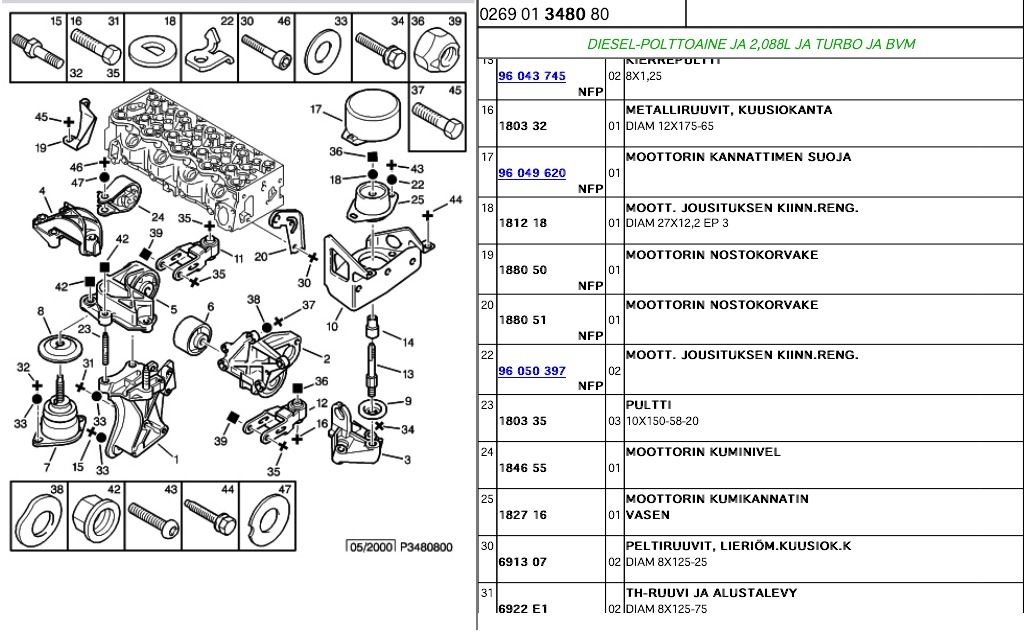

Ei tuossa moottorintuennassa kovin montaa mahdollista resonanssin aiheuttajaa ole(kuva service)?
Pyöräntuennassa taas ei oikeastaa voi olla muutakuin kolmiotukivarsi, melun aiheuttajana? Leveä vanne ihan selkeästi lisäsi äänen siirtymistä koriin, joten sieltä varmaan pitää katsella puslat läpi, jos vaikka joku olisi kuollut?
Apurungossa ei näytä olevan mitään puslia, joten kiinteä asennus koriin?
Jostain olin lukevinani, että tuo vaihteiston puolen kiinnitys olisi kulutustavaraa dieseleissä?

Uusi ulkolämpötilan sensori tilattu, melkein kympin maksoi. OE quality :)
Testataan millanen sieltä saapuu? "Takuu"12kk :D
