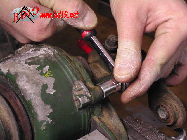

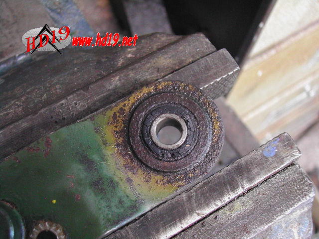

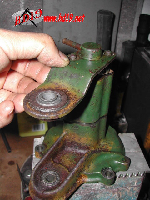

Tuossa näkys olevan kyllä "jotakin" siellä reiässä..?
Vähän lähempää...
Tuossa näkynee vielä paremmin...
http://www.hd19.net/restauration/techni ... ge_nv.html
Tuolta repäistyjä kuvia, kieli valmistajan mukaista mutta onneksi kuvat on ymmärrettäviä...
