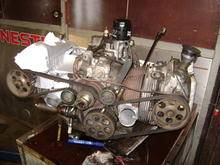

Niinno, se on ihan omasta masokismin tasosta riippuvaista. Mäntien päitä katsoen kuvasta:
en kyllä välttämättä rengastamatta laittaisi. Vuosi pari (n. 10 000-20 000km) ja taas on kone auki, mutta sen näyttää tulevaisuus ja voimme tähän palata. Huonoa en toki toivo, mutta pahaa pelkään. :roll:
Tai sitten venttiilien teflonit falskaa, jokatapauksessa männänpäät on kyllä kuivemmat normaalisti.

Akaile kirjoitti:
Hyvä, kuin kuiva ne oli silloin kuin otin kansi pois :) Ilmeisesti otin kuva vasta sen jalkeen että laitoin WD40 päälle.

Ok, no sitten asia on kunnossa.

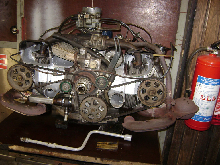

Onko kellään mitään havaintoa, mikä tuon pakosarjan pahkan tarkoitus on?
Kerholla (siis teekkarien autokerholla, missä auto on) joku oli aika hyvä teoria, mutta välitettävästi mä unohdin sen... jos muistan niin kysyn uudelleen.

Ehkä se ollut niin että sen tarkoitus on että avusta putkien tilavuus on sama molemmille puolella. Toisella puolella imusarjan lämmitys putki on pidempi.
Edit: Ei, nyt muistan. Sen tarkoitus on että takasylinterin pakokaasu pääsee "odottamaan" kunnes etusylinterin kaasua on hävinyt putkeen.

Niin, eli ranskan insinööri on halunnut peltipakosarjan hyödyt pienemmällä putki- ja tilamäärällä...mielenkiintoista, mutta toteutuuko käytännössä sinnepäinkään, vai meneekö vain tukkoon niin kuin kaasarinjalan balanssiputket konsanaan....?

Jostain kuulin, että nuo pahkat toimivat Helmholzin resonaattoreina eli kammioina, jotka poistavat tiettyjä taajuuksia pakoputkesta. Voi siis vaikuttaa ääneen ja tehoon/vääntöön.
http://en.wikipedia.org/wiki/Helmholtz_resonance
