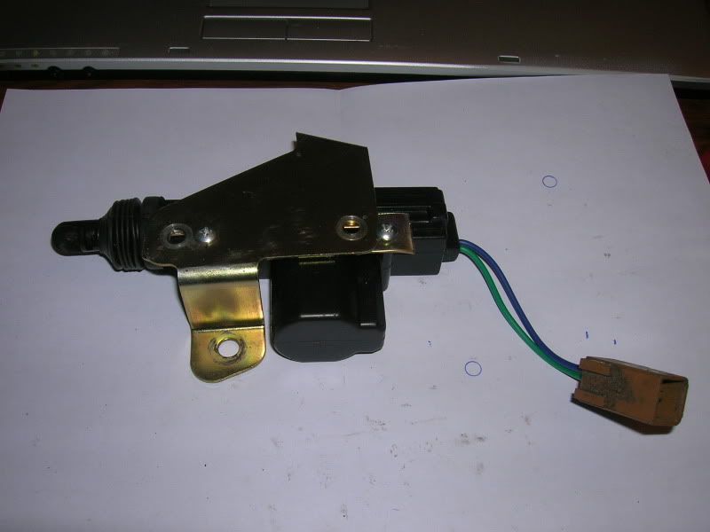

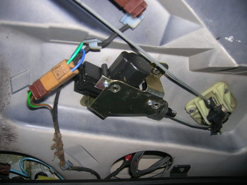

Olikos Xantiassa vielä tuo samannäköinen "perinteinen" lukkomoottori mitä löytyi jo Cx/Bx/Xm -laitoksista..?

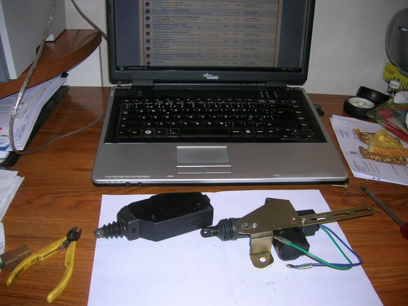

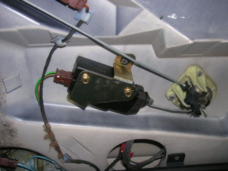

Kuvat Xm:stä, vastaavan oireen poisto-operaatiosta. Toivottavasti nuo photobucketin kuvat näkyy ilman taisteluja...

On, tuo hajosi perus-Breikistäni joitakin vuosia sitten ja nyt ajattelin ennaltaehkäisevästi korjata tämän rääkyjän. Eilen kun katselin mekanismia niin se oli ihmeen ehjä verrattuna tähän edelliseen potilaaseen, mutta tuo moottori itse on vain ilmeisesti tulossa käyttöikänsä päähän.

Dodiin, johan hiljeni. Samaa askartelevalle: https://m.motonet.fi/fi/tuote/482217/Ke ... VisionSpal
Kahden reiän poraus ja piuhat kiinni.
