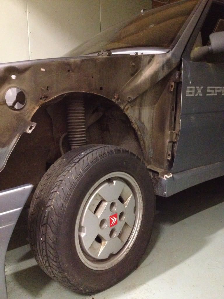

Vanhanaikaisestihan tässä kävi, tuurnat ja pora, terät jäivät eteiseen. Joten etupuskuri ja ovet jäi vielä irrottamatta.
Positiivisella puolella on sentään se, ettei tämä kuorittu osa ole mikään läpiruostunut rytö. Ja etukelkkakin saattaa olla käyttökelpoinen, irtihän se on tempastava ja läpikäytävä kun sinne asti pääsee.
En tiedä mikä seppä tämän on tehtaalla kasannut, mutta hyvin mielenkiintoisia valintoja on tehty esim vedenpoistoon tarkoitettujen käytävien kiinnityksessä, ne on vedetty samaan nippuun tolppien paluuputkien kanssa, silleen suht tiiviisti :)

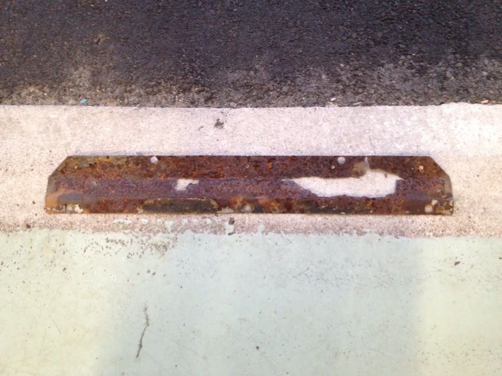

Puskimen alatukipelti oli melkein ruostunut pois, mutta korin osalta totuus paljastuu vasta kun saa Puskimen irti. Sen mitä pääsi näkemään ja Gt:n osalta on opittu, veikkaisin ettei mitään järkyttävää eteen tule. Noh, sen näkee sitten.

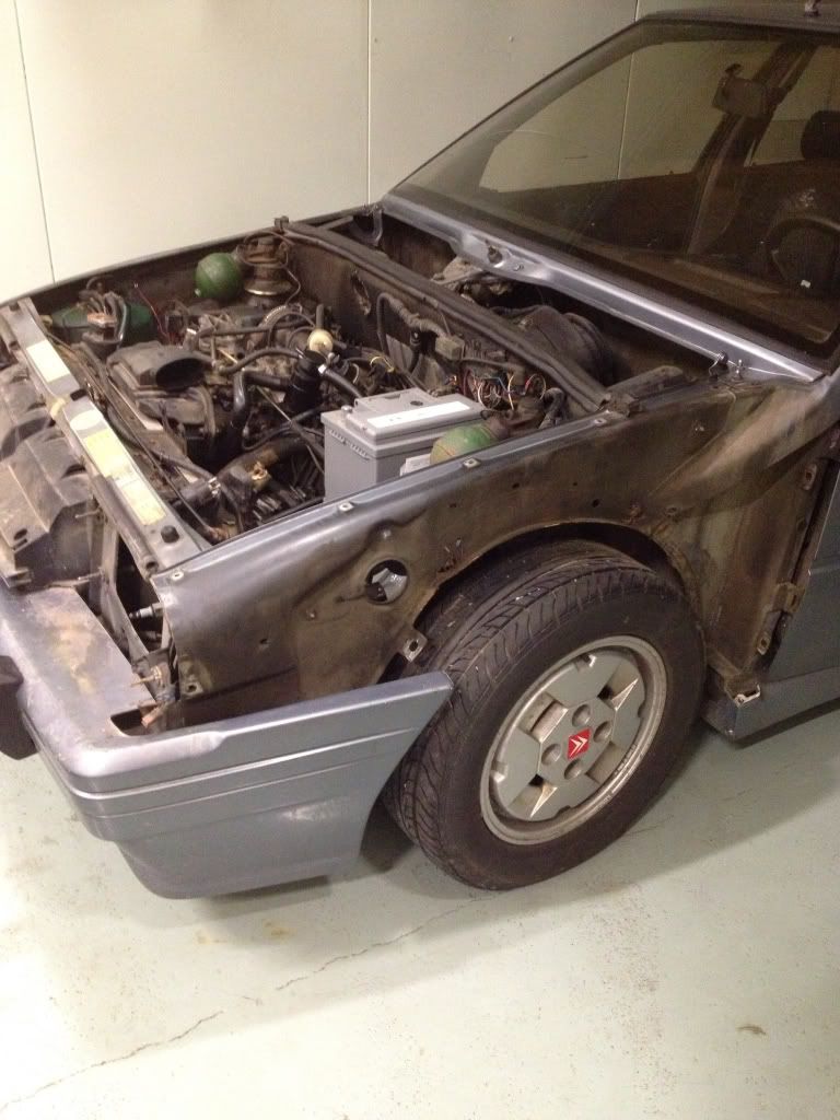

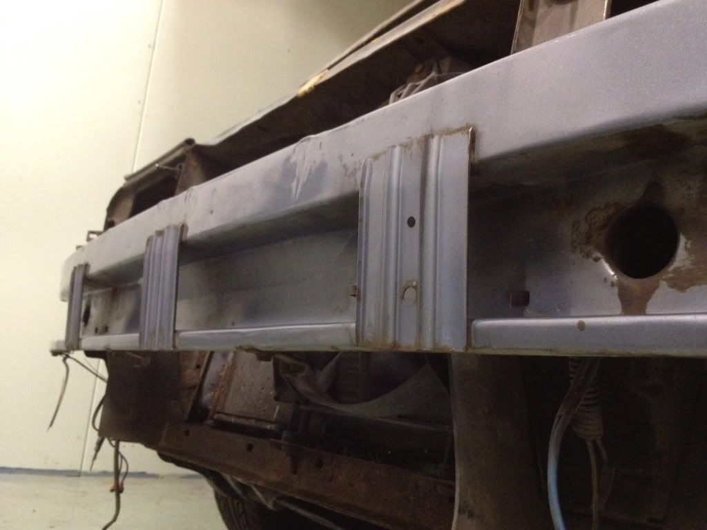

Etukorin rakennetta. Siinä se lampunpesuriin liittyvä täyttökaula vielä köllöttää oikealla, ei köllötä sen jälkeen kun saan puskimen irti. Sen jälkeen puskimesta lähtee nuo typerät pesurin pahkat kuikkaan!
Ruostunut puskimen alapelti

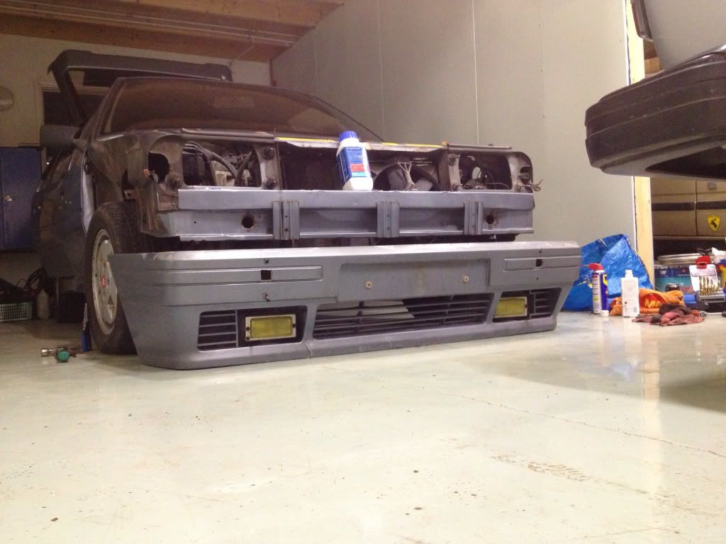

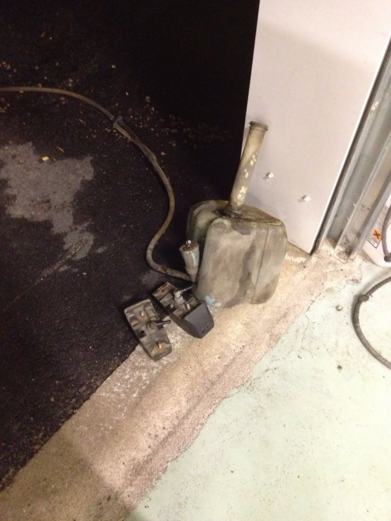

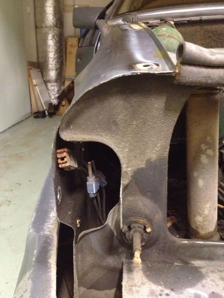

Kuvista huomaa, miten jokaiselle ajovalonpesimen osalle on annettu iso mono perseeseen( osat ovat jo roskiksessa)
Kuitua päälle, niin saa kuopattua mokomat reiät kokonaan, pthyi!

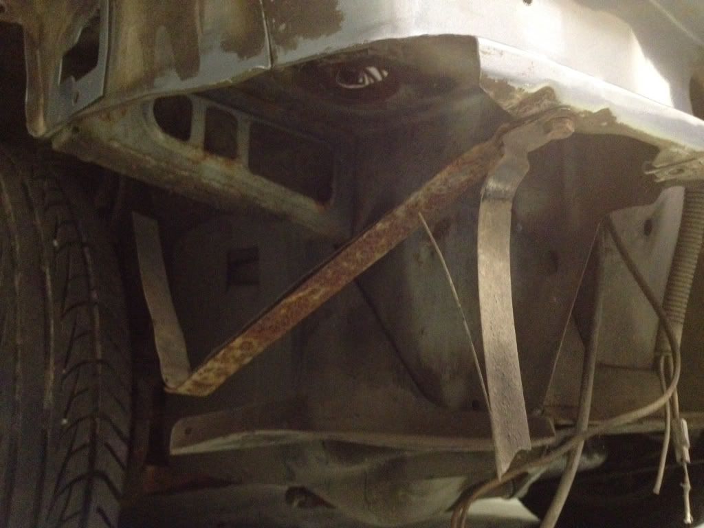

Siinä nuo kakkelberit odotti siirtymistä

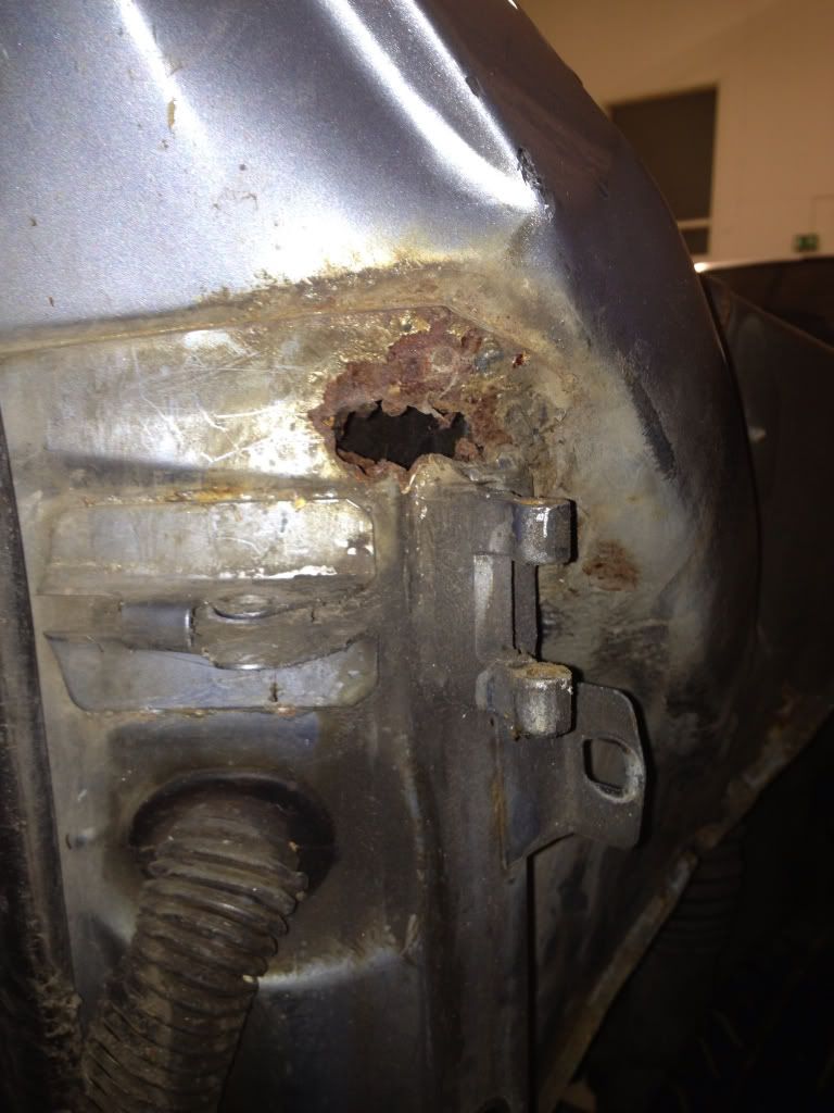

ViestiLähetetty: 13.09.2013 02:24
Siinä se on, toisella puolella samat kuviot, korjaamisen suhteen. Kaikkinensa n. 10h jumppa, jos hyvin menöö! Yleiskunnosta arvioiden, jos menee huonommin, niin tuon tuntimäärän voi triplata. Tunnissa tuon tekee leimalle todella nätisti, mutta nyt tehdään itselle ;) Ongelmahan tuossa on kahden kori panelin pistehitsattu yhtymä kohta(koskee siis ruostumista) johon ei ruosteenestoaineet ole yltäneet Hangossa . Tämä kohta ei tuuletu, joten tulos on selvä.
Tuossa tosiaan sijaitsi edesmennyt lampunpesimen pesä! Niukinnaukin oli tuolloin nopeusmittari pakollinen, mutta nää perkeleet työnsi jotain saatanan lampunpesimiä autoihin :roll:

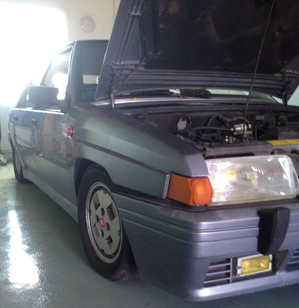

No niin, projekti X noudettuna. -90 luvun perus bexi :) Tiukka 1,6XU, yks kurkkuisella weberillä.
Tähän auttoi, kun laski helmet taulusta eli varaston läpiselaus. On niin paljon uutta osaa, jota kukaan ei ole huolinut edes puoli-ilmaiseksi, niin ostetaan prkl auto ja tällätään siihen nuo osat tarpeen mukaan :lol:
