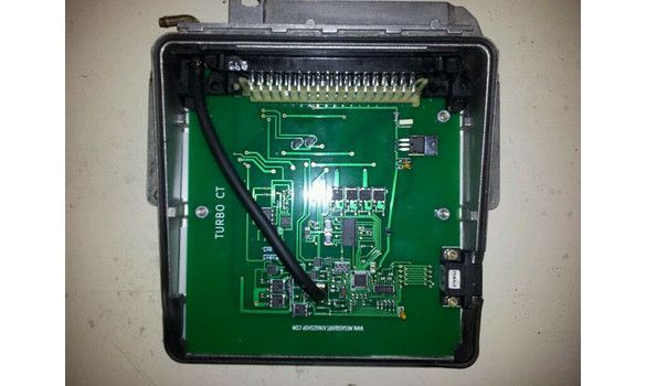

Nyt löyty plug and play ms2 pnp 55pinniselle ja on tct koneelle tehty :) Rahalla saa oikaistua monta polkua, tässä tapauksessa 400€

Tosiaan tuo moottorinohjaus alkuperäisellä eculla tuli jo hylättyä, jo pelkästää immo vois aiheuttaa harmaita hiuksia liikaa ja MS:n näyttäisi sopivalta tarkoitukseen?
Näin voisi hyödyntää alkuperäisen johtosarja, hyvän asianpuolesta uhrautuvasta XM ct:stä :)
Tuota saa siis ranskalaisesta MS kaupasta
