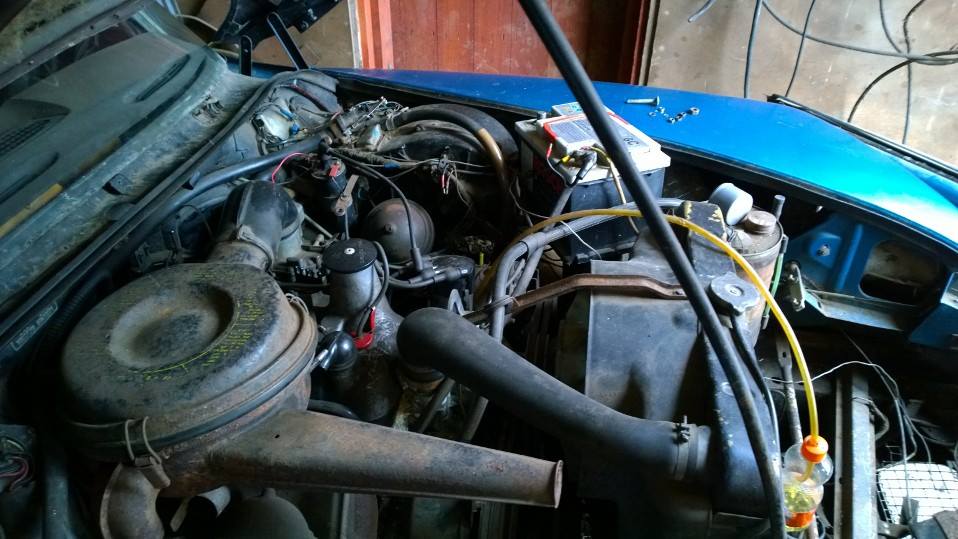

Kirjoittaja:  DScitronen [ 22.03.2015 22:27 ]
Viestin otsikko:  Re: Citroen DS 21 Super, 1974
Kuvia moottorista, mutta akku ei ole oikeassa paikassa.

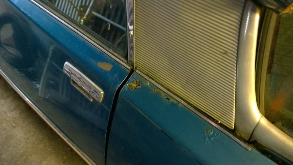

Kirjoittaja:  DScitronen [ 22.03.2015 22:32 ]
Lisää kuvia.
Tiedoston kommentti: Hyvinkin siisti.
Repsikan jalkotila.jpg [ 53.7 KiB | Katsottu 43520 kertaa ]
Ruostekukkaa.jpg [ 57.08 KiB | Katsottu 43520 kertaa ]

Kirjoittaja:  jasu [ 22.03.2015 23:28 ]
Tuo "mokkula", se on puolan etuvastus, ja sen ohittamalla loppuu kärkien kestoikä yllättävän varhain... :roll:
Se on siellä ihan tarkoituksella, siihen liitetyt ylimääräiset hässäkät on luultavasti etuvastuksen ohitusrele, joka kytkeytyy starttia käytettäessä, antaen tukevamman kipunan starttaillessa. Niitä on joskus noihin(kin) asenneltu, parantamaan käynnistyvyyttä, alunperin sellaista ei noissa (tietääkseni) ole ollut...
