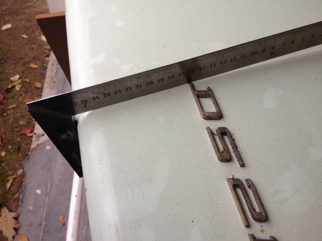

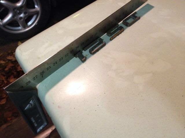

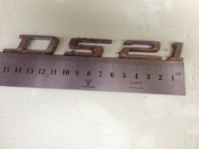

Tässä kuvia ja mittoja 1966 mallin DS:n takaluukusta. Ensimmäisen kuvan mitta D:n alareunasta on 114mm. Toisessa kuvassa numeron 1 alareunasta on 109mm. Kolmannessa kuvassa leveys kokonaisuudessa on 155mm. Jaotuksen saa varmaan selville suurentamalla kuvaa.

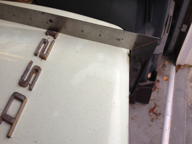

Ja sitten vielä se etäisyys sivulta numeron 1 reunaan on 72mm.

Piirsin ensin pahviin merkkijonon äärimitat ja puhkoin merkit paikalleen. Tämän pahvimallin mukaan tein 1mm pellistä porausmallineen jonka teippasin oikeaan asemaan paksin kannessa. Lopputulos näyttää oikeanlaiselta. Huomasin, että ohjeena olevassa merkkijonossa S-kirjain on pyöräytetty ympäri jossain elämänsä vaiheessa. Piti varmistaa tämä eri opuksista. Pientähän tämä nyt on.
