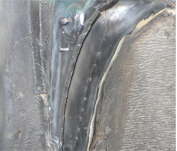

Viestin otsikko:  Re: XM V6 A Break -95
Nyt on auto tallissa uudelleen pukeilla nokka kohti ovea.
Saman tapaiset ruosteviat kuin vasemmalla puolella, vain ilman takalokarin ruostetta.
Tänään sain etu sisälokasuojan ensimmäiset peltipaikat paikoilleen.
Oikea etulokasuoja peltipaikat.jpg [ 118.89 KiB | Katsottu 9134 kertaa ]
Kirjoittaja:  REO_V6 [ 29.05.2015 13:25 ]
Eilen tuohon edelliseen laitoin tinapohjustuksen ja sen jälkeen tinasin saumat.
Nyt täytyy mennä ja tutkia mitä kohtaa seuraavaksi korjaan.
Oikea etulokasuoja peltipaikat tinattu.jpg [ 119.52 KiB | Katsottu 9036 kertaa ]
Kirjoittaja:  REO_V6 [ 03.06.2015 22:39 ]
On tullut vietettyä tallissa pitkiä päiviä ja kamerakaan kun ei ole ollut vieressä,
että sen takia ovat kuvat vähän harvassa.
Joutui kuitenkin tuon oikean etu lokasuojan alapäänkin korjaamaan tarkemman
tarkistuksen jälkeen kun en halua jättää mitään tekemättä kun työkalut on esillä.
Oikea etulokasuoja peltipaikat maalattu.jpg [ 118.35 KiB | Katsottu 8774 kertaa ]
Oikeanpuoleisen pojapalkin peräpään peltipaikka pohjamaalattu.jpg [ 118.54 KiB | Katsottu 8774 kertaa ]
Kirjoittaja:  REO_V6 [ 05.06.2015 11:42 ]
Tänään tuli valmistakin, että minulle ainakin kelpaa.
Pohjan koteloihin meni purkki kotelosuojaa ja tuohonkin piti ostaa kaksi ruiskua.
Ensimmäinen Biltema ruisku, minkä jouduin palauttamaan kun kotelosuojaa tuli ruiskusta
vähän joka liitoksesta ennen ruiskun muoviputkea.
Toisen hain Motonetistä ja tuo toimi loistavasti ja muoviputkikin riittävän pitkä.
Nyt auto tallista pihalle ja pesuun kunhan saa ikkunoita siitä pusattua pölystä, että näkee ajaa.
Ei mikään ihme kun vaimo aina valittaa, että autotallista tulee sisälle hirveä likamäärä.
Kyllä on kiva tuo kun talliin pääsee sisäkautta, mutta tuo pöly tunkeutuu myös hyvin sitä kautta
ympäri huushollia kun minulla tuppaa yleensä olemaan nuo ovet auki.
Oikea etulokasuoja valmis.jpg [ 119.62 KiB | Katsottu 8621 kertaa ]
Oikeanpuoleisen pojapalkin peräpään peltipaikka valmis.jpg [ 118.88 KiB | Katsottu 8621 kertaa ]
