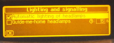

Miljoonalaatikosta löytyi 8 ohm. / 50 W vastus. Pitääpä kokeilla sitä tuohon orggissumarin johtoon simuloimaan puuttuvaa polttimoa.
Tuollainenkin löytyy nyt valikkonäytöstä:
