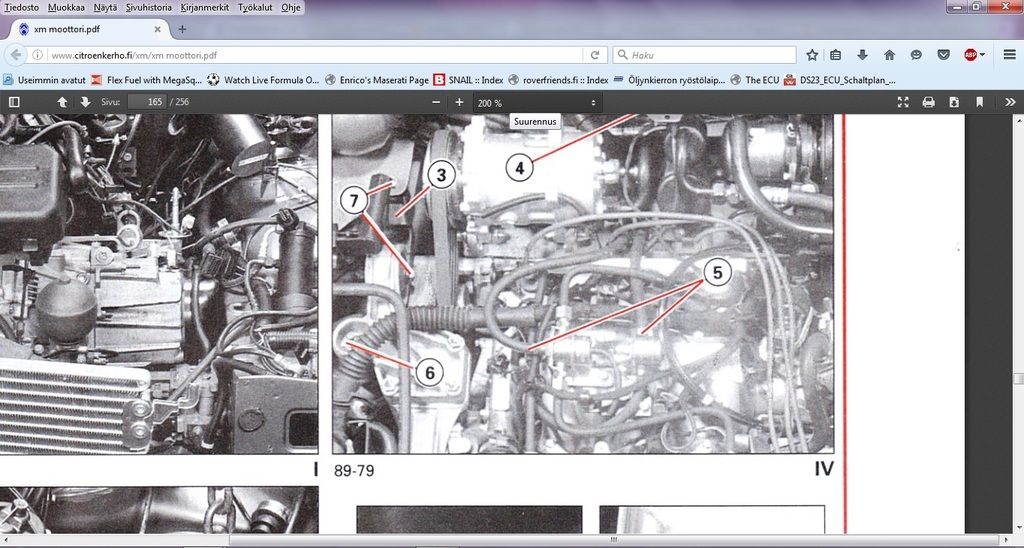

Ei kai se mitenkään ole lukkiutunut, kun kerran värivalo vaihtuu punaisesta vihreäksi. Kokeilen huomenna bensantuloa, kun vaan löytäisi oikean irrotettavan letkun. Kuva ois kiva.
Kuvassa bensaletkut numero 5 osoittamissa paikoissa. Kuskinpuolella syöttö, vänkärinpuolella paluu...
Tuolta Citroenkerhon sivulta, osoitekin näkyy kuvassa, löytyy 256 -sivuinen opus jossa on aika kivasti käsitelty Xm:n moottoreita...

Kiitos paljon kuvasta ja linkista Jasulle. Ei kun talliin kokeilemaan. Muutenkin kiitos kaikille ymmärryksestä. Tuo xm on ensimmäinen näin "eksoottinen" pikkuprojekti. Aikaisemmat varsinaiset projektikokemukset ovat itäautoista ja -moottoripyöristä. Jatkan tyhmien kyselemistä :-)
