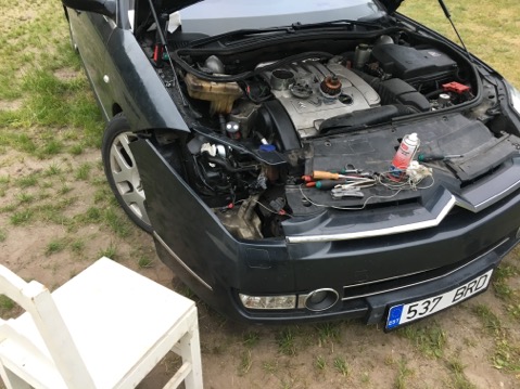

ViestiLähetetty: 23.07.2016 16:30
No niin! Nyt tuli osoitettua sekin, että hydrauliikkapumpun moottori on mahdollista vaihtaa auton maatessa ala-asennossa, etupyörää irroittamatta. Niin ahdasta se on, että ei kyllä viitsi kenellekään suositella ja pitää olla onni myötä että pakista löytyy täsmälleen oikean pituiset nivelet ja jatkot torx-bitseille. Itae ähelsin ne kolme moottoria kiinnipitävää ruuvia auki ja kiinni t27:lla vaikka lakisääteinen koko onkin t30, ei kertakaikkiaan sopinut loksahtamaan uraansa se t30:n.
Pettymys oli sitten sitäkin suurempi kun kaikki oli taas kasassa ja pumpun ilmaus onnistui (laitoin kompuralla painetta korkin hengitysaukosta varovasti) ja auto nousi hissukseen ylä-asentoonsa, mutta pumppu jäi huutamaan loputtomasti. Diagbox kertoi että ecu ei mielestään pidä sitä päällä, joten se bhi:n piiri joka sitä pumpun moottorin kyljessä olevaa trankkua piuhan kautta ohjaa on kosahtanut. Eikä ihme olekaan kun vanhaa moottoria kiusatessani ohjasin rosvoliittimellä antivointivirtaa pumpulle kun ecu oli myös siinä kiinni.
Että ei muuta kuin kaikki uudestaan irti ja ecun vaihtoon! Nurmikolla...

image.jpeg [ 78.9 KiB | Katsottu 23474 kertaa ]
