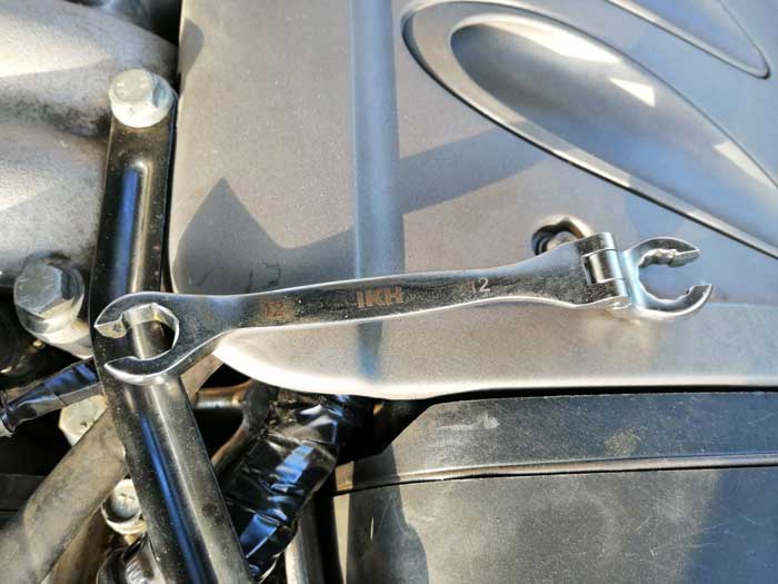

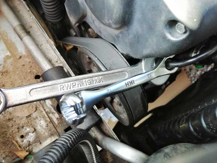

Eka tonni Xantialla on ollut aika tyynni. Ekassa postauksessa mainitut ongelmat pompsahtelevat esiin, mutta auto kulkee eikä uusia pulmia ole ilmestynyt. Kulutus vielä vähän epämääräisellä tasolla - piti muuten kysymäni, onko näissä bensamittarin valo säädetty ns. Saab-taajuudelle, eli että se syttyy kun tankissa on vielä kymmenenkin litraa bensaa? Täytin oletettavasti 65 litraa vetävän tankin "kolmen naksauksen sääntöä" noudattaen, ja silti sinne meni vain 50 litraa, vaikka olin jo päivän ajan ajellut valo palaen. Edellisessä valo ei toiminut ja tankki tulikin ajettua aina aivan viittä vaille tyhjäksi. Tankattaessa ei töksäyttele, joten ilmaongelmaa en tässä nyt arvuuttelisi.
Muutaman sateisen päivän jälkeen pääsin tsekkaamaan maahan saakka ilmaantuvat vuodot myös. Ihan nokan alle ilmestyi pieni läntti, sen taakse nyrkin kokoinen, ja sen taakse toinen samanlainen. En jäänyt analysoimaan mitä nestettä kukin oli (etummaisin tosin lienee se laturin päältä tuleva putken vuoto), kun pihassa oli juuri meneillään pihatalkoot ja itse haihduin vain mökän saattelemana paikalta sen kummemmin haravaan koskematta (piha ei tosin ollut oma, mutta suomalaisen kuuluu olla häveliäs ja vaivaantunut).
Aurauksia ja ohjauksen kilkkeitä tarvinnee tutkia. Maantienopeudessa astetta tiukempaan vasempaan kurviin kääntäessä auto tuntuu ensin vähän huojahtavan uhkaavasti ja hukkaavan sekunnin ajaksi pidon..? Renkaita vaihtaessa lienee syytä myös tutkia onko renkaat kuluneet tasaisesti, mutta tällainen yllättävä käytös (enimmäkseen kostealla asfaltilla) vähän hämää.
Nastojen vaihto edessä, ensi viikolla kiesi huoltoon ja yllätyksellisiä puhelinsoittoja odottelemaan.
 Viestin otsikko: Re: 2000 Xantia V6 Exclusive Break: Tuomion puikula
ViestiLähetetty: 27.10.2019 14:29
A-L kirjoitti:
Sen verran eroja ollut noissa omalla kohdalla , että sanoisin valo syttyy miten syttyy. Yhdessä Xantiassa pääsi maksimissaan 50 km ja sitten se alkoi nytkytteleen ja jossain toisessa meni 70 km. Nykyään en yleensä päästä enää niin ales mittaria vaan pyrin tankkaamaan siinä kun se tulee varttitankin kohdalle.
Vaihda se o-rengas siitä pumpusta ennen kuin tuhoot laturin. Vähän ahdas paikka se on, mutta kun ottaa ohjainboxilaatikon pois niin saa vähän enemmän tilaa. Lisäksi kun hommaat nivel avolenkin vaikka Mottonetista, niin homma luistaa paremmin.

Suhteellisen mittavat huoltotoimenpiteet on nyt käyty läpi, sisältäen muun muassa tuon o-renkaan, mutta pumppupa vuotaa myös alapäästä. Eli laturi on edelleen uhan alla ja pumppu mitä ilmeisimmin vaihdon tarpeessa. Pari päivää se toimi ihan vaivattomasti, mutta eilisiltana meno oli jo tuttua: https://www.dropbox.com/s/r1iqan05m6qaj ... 8.mov?dl=0
Että jos pumppua huoltaakseen tarvii myös laturi irrottaa, eikö se koko pumppu kannata silloin vaihtaa, jos se raksuttaa koko ajan, parkkipaikallakin ja ajon jälkeen? Homman laajuus on muutenkin sitä tasoa sitten jo, että sitä nyt ei pelkän tiivisteen takia kannata ryhtyä tekemään. Samalla vaivalla sen laturin sitten putsailee. Otetaan toki myös vastaan vinkkivitosia, että mikä muu tuon virran vaihtelun voi aiheuttaa, mutta epäilykseni suuntaa siihen, että pumppu edelleen sotkee laturin hydellä ja aiheuttaa sähköhäiriön.

Laturia ei tarvitse irrottaa kun pumpun ottaa pois. Sieltä pumpusta kun vaihtaa parit o-renkaat niin todennäköisesti vuoto lakkaa. Tulikohan dokumentoitua tuo operaatio tänne? Pitää kaivella, helppo homma kuitenkin. Samalla kun laturi paljastuu voi sen putsailla.
Tosta videosta ei ihan käy ilmi himmeneekö ne valot pumpun naksumisen tahdissa? Näissä pumput kait aika vahvoja? Omaan vaihtelin kaikki pallot niin naksu-väli oli yli minuutin. Silloin ei kait pahempia ohivuotoja ole. Jos varaaja-pallo tyhjä niiin silloin kait pumppu naksuu tiheästi. Onko tietoa tämän yksilön pallojen iästä?

Pallot on justiin käyty läpi, kaikissa melko tuoreet leimat ja toimivuus ok, varaajapallo on vaihdettu just ennen kun auto tuli mulle. Valot ei himmene naksumisen tahdissa, vaan elää omaa elämäänsä. Ei stemmaa myöskään tyhjäkäynnin kanssa, joka puolestaan on koko ajan tasainen. Sitä mä tosta naksumisesta lähinnä, että kun se ei ole aikaisemmin ollut noin äänekäs... ja jos siellä on originelli pumppu niin 19 vuotta ja 298 000 kilometriä on mielestäni osalle ihan kohtuullinen kestoaika! Aikaisemmin samana iltana kuuntelin tallilla sitä naksu-väliä ja se oli jotakuinkin tuota mitä sanoit, minuutin paikkeilla, mutta siinä kohtaa se ei ollut noin äänekäs.
Helpottavaa kuulla, että pumpun irrottaminen ei ole niin haasteellista - sitä voisi harkita tekevänsä omatoimisestikin, jos ohjeet on sattuneet dokumentoitumaan? Jos se ei piisaa toiminnan normalisoitumiseen niin sit voinee harkita vaihtavansa koko pumpun. Se kun ei liene kovin halpa tai yleisesti saatavilla oleva osa.

Tässä on mielestäni kyllä hieman vähätelty työn vaativuutta. Toki toiset on taitavampia asentajia kuin toiset...
Itse kesällä omaani vaihdoin kaikki tiivisteet, pääpiirteittäin Ensin täytyy saada apulaitehihna löysälle. Apukuskin puoli ylös ja rengas irti. Muovit sieltä renkaan kotelosta pois. Siten pähkäiltävä kuinka se kiristin toimii ja löysättävä se ja hihna pois. Sit taitaa olla sen pumpun hihnapyörän irrottaminen. Tämän jälkeen putket irti. Saatat joutua ottamaan myös niitä putken kiinnikkeitä irti, että saat ne väännettyä pois tieltä. Pumppu itse on kahdella pultilla/mutterilla kiinni. Toinen on hankalassa paikassa ja sitä ei oikeastaan näe, käsikopelolla.
Itse tein homman jakohihnan vaihdon yhteydessä jolloin sain konetta tarpeen mukaan tunkattua ylös ja alas. Oli myös tilaa muutenkin hyvin kun oli tuo puoli konehuoneesta purettu. En itse lähtisi tähän aikaan vuodesta parkkipaikalla tekemään. En kuitenkaan väitä ettei onnistuisis.

Käytösanalyysi jatkuu. Sähköhäröt jäi leudommilla keleillä pois, joten tässä herää perusteltu epäilys myös maadoitusten osalta. Ilmankosteus, lämpötilä, ja esimerkiksi Kuun asento suhteessa kulkuneuvon sijaintiin voivat vaikuttaa asiaan. Tuntuu, että hydractive aktivoituu vasta sen jälkeen kunnolla, kun perä on kerran humpsahtanut alas. Liikkeelle lähdettyä alusta on aika kova. Tämä on helppo realisoida, kun parisataa metriä kotipihalta poispäin on melko karkeat hidasteet. Pääsääntöisesti ne tuntuvat enempi kovilta mennessä kuin tullessa, ja humpsahdus tapahtuu keskimäärin noin 5-10min ajomatkan jälkeen, eli reilusti hidasteiden jälkeen. Ero tämän alkukovuuden ja jälkipehmeyden välillä on mielikuvista riippumatta huomattava.
Nyt olis myös hydepumppuun uudet tiivisteet kauttaaltaan. Ne pitäisi vielä asentaa. Koko pumpun peruskorjaus Sitrosella maksaisi n. 200€, mutta tämä kun on tällä erää ainut toimiva menopeli, se ei nyt ole vaihtoehto. Tuumin, että hoidatan tiivisteet pumppuun samalla kertaa, kun tukivarsien helat ja aurauskulmat. Kun ite sais pelkkiin tiivisteisiin varata kokonaisen tallipäivän, ja niiden ollessa niukasti saatavilla, ehkä ennemmin isomman huomion suo noille rampautuneemmille menopeleille. Löhmiä kuluu jonkun verran, reilu viikko sitten kaadoin säiliöön reilun litran, ja viikkoa myöhemmin siitä lirut, mutta nestepinta ei ollut paljoa laskenut. Moottoriöljyn valo jää toisinaan välkkymään, mutta vaihdon jälkeen ei mittatikussa ole ilmennyt mainittavaa voiteluainekatoa.
Kun tietty crap factor, tai kauniimmin ilmaisten ”herkkäluonteisuus”, alkaa tulla tutuksi, kyllä mä alkukaaoksesta muutenkin seljettyäni alan tykästyä tähän autoon kovasti. Männä torstaina, kun neljän melko kirjaimellisesti ympäripyöreän työpäivän jälkeen iltamyöhällä väänsin mankan tunnelmapotikkaa kovemmalle ja jännitin kaasujalan typötyhjässä rantatunnelissa suoraan, pääsi kyllä suupielille aika muikea virne ja sieltä huulien välistä huokaus helpotuksesta. Näitä elämyksiä harva päivittäisasiaintoimitin saisi aikaan, eikä tätä järjellä perustella, mutta elossa olemisen pohjimmainen problematiikka on hieman helpompi hallita, kun toisinaan unohtaa järjen.
