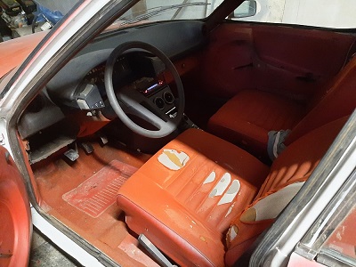

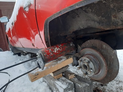

Tuollaisen 25 vuotta seisseen CX:n elvytys on meneillään. Lähtötilanne oli melko mätä kori, johon on nyt uponnut n. 1,5 neliötä uutta peltiä. Takatukivarsien laakeroinnit olivat ruostuneet yhdeksi kappaleeksi, ja niiden M16 pultteja ei riittänyt 7,5 tonnin veto reikätunkilla irrottamaan. Eli ne tuli porattua ja vingutettua pois. Ne on nyt laakeroitu, korkeudensäätö on saatu kuntoon, kipinä ja öljynpainevalo löytyivät, uudet LHM:t sisällä ja sisustan pellit maalattu valkoiseksi. Nyt on pohjatyöt meneillään, ja uloskin tulee valkoinen väri. Umpiot ovat pinnoitettavana.
Takajarrut ovat hengettömät. Ilmatessa niistä virtaa hyvin rauhallisesti nestettä poljin pohjassa, ehkä tippa 5 sekunnissa. Varmaan vähän reippaammin tulisi virrata?

Oletko koittanut ilmata takajarruja pyörän vapaasti roikkuessa? Jos niin, koita saada pyörä ajokorkeuteen, jarrupaineen säätäjä ei kurista silloin virtausta.
Kyllä, pyörät tosiaan roikkuivat vapaana. Tuo onkin hyvä vinkki. Eli kun perä on tunkattu ilmaan, niin sitten vielä tunkkaan navat normaalia ajokorkeutta vastaavaan kohtaan?

Logiikka menee niin että takajarruille tulee paine takajousilta. Jousisylintereihin pitää saada painetta, ei väliä roikkuuko pyörät vai ei. Jos paikat sietää maavaran ylimpään asentoon noston niin paine syntyy ja auto oikaisee etu- ja takakoipensa, oli ilmassa tai ei.
Koitin tehdä Haynesin ohjeen mukaan, joka oli että ala-asennossa pidetään kintut. Silloin tosiaan ei ole painetta palloilla. Tuo saattaa olla se syy, ettei homma toiminut.
En muista miten heinäsessä sanotaan, mutta kintut ala-asennossa voi ymmärtää helposti väärinpäin. Oleellista on kuten IJN sanoo, että takajousisylintereissä on painetta. Se syntyy kun on paino pyörillä (takana) tai korkeussäätö ylimmässä ajoasennossa. Jälkimmäisessä tapauksessa sylinterillä on kokoajan täysi järjestelmäpaine. Erillistä jarrupainesäätäjää ei tuossa ole vaan takajarrupiiri saa paineensa nerokkaasti suoraan takapään kuormituksesta sylinteripaineen kautta.

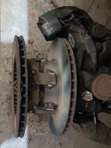

Combat de disque. Viimeisimmällä ulosvetotavalla lähti levy irti, mutta kyllä oli tiukassa.

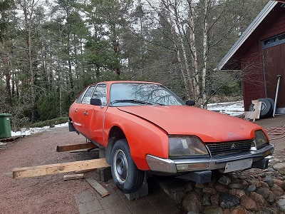

Kilpien saaminen jäi kiinni vasemman raidetangon päästä. Ostin sen Sitroselta ja asensinkin paikoilleen, mutta jäipä vähän mietityttämään, että miksi se ei ole tavanomaiseen autotyyliin kartiolla. Vastaa siis alkuperäistä, mutta onko se tosiaan reijässään vain nylock piukkaan kiristettynä?
Kilvet on jo tilattu ja käyn tuon näyttämässä konttorilla lumien sulattua.

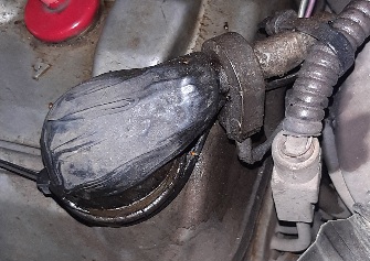

Pitäisi tuo entisen omistajan parantelema venttiilikopan kannen huohottimen kumiliitin vaihtaa tehdastekoiseen. Mutta mikä merkillinen sähköinstrumentti siitä lähtevän letkun ympärillä on? Missään valokuvissa muista koneista en ole nähnyt tuollaista, enkä saa Haynesista jäljitettyä mikä se on.
20230819_172430.jpg [ 44.07 KiB | Katsottu 21677 kertaa ]
 Viestin otsikko: Re: CX 2200 Super, 1976
ViestiLähetetty: 19.08.2023 23:00
Viestit: 6058
Joku tee-se-itse mies rakennellut huohotinputkeen lämmitysvastuksen 20v ennen tehdasta??
ViestiLähetetty: 22.08.2023 13:12
Viestit: 34
Sellainen se taitaa ollakin, joten jääköön paikoilleen.
