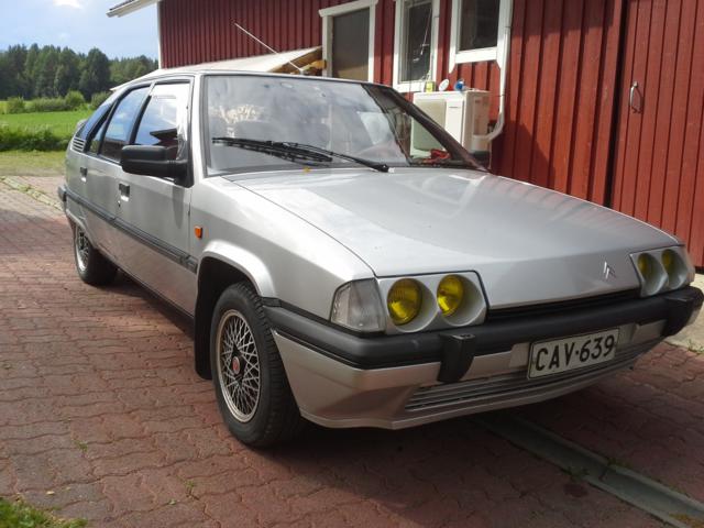

Kevät on jo pitkällä ja on aika kaivaa projektit ja kesäautot esille Minäkin otin tämän automaatti-beksin liikennekäytöön. Pesin sen ja kevyesti vahasin. Vaihdoin kesärenkaat, ja samalla myös oikean puolen koiranluun ajossa tuntuneen pienen kopinan vuoksi. Siinä renkaita vaihtaessa huomasin oikean takajarrusatulan ympäryksen olevan hieman kostea. Putken kiinnitys oli jäänyt hiukan löysälle jarruremontin yhteydessä, ja jouduin antamaan remontin tekijälle asiaankuuluvan vihaisen palautteen  Mielessä oli lähtö ZX/Xsara-miittiin Vehoniemen automuseolle Kangas(al?)alle. Beksillä oli ajettu vain katsastusreissu, n. 60 km remontin jälkeen, joten pientä jännitystä oli matkaan lähtiessä. Yli 500km:n reissu meni kuitenkin hyvin. Moottorissa oli koko matkan lievää nyhtämistaipumista, joten täytyy ensimmäiseksi kurkata bensatankkiin, olisiko siellä vettä, jota sinne saattaa päästä huonokuntoisesta täyttöputkesta. Automaattilaatikon nykäisy oli edelleen tallessa vapaalta A-asentoon vaihdetta siirrettäessä, ja 4-3 vaihtovälissä laatikko hidastelee, jolloin kone ryntää kierroksille ja vaihteen kytkeytyessä nykäisy on melkoinen. Mutta kaasua pienentämällä juuri vaihdon yhteydessä, ei nykäisyä tapahdu. Nämä oireet johtuvat melkovarmasti venttiilikoneiston katkenneesta jousesta, joka täytyy vaihtaa kunhan sopivaa aikaa siihen tulee. Paluumatkalla meinasi tulla Beksille noutaja, sillä juuri kun olin ohittamassa peräkärryä vetävää ja sen perässä pitkään ajanutta autoa, tämä takimmainenkin auto päätti lähteä ohitukseen. Onneksi Beksin jarrut (ja räikkä)  olivat kunnossa ja tilanteesta juuri ja juuri selvittiin ilman kosketusta. Seuraava, numeron mukainen katsastusmahdollisuus onkin sitten jo vapun aattona, joten näin vähällä käytöllä tämän kuntoisen beksin leiman pitäisi olla läpihuutojuttu  Alla pari kuvaa keväisen vaihtelevasta säästä kera beksin, sekä Zx/xsara-miitin osanottajakalustoa Vehoniemessä 2013.

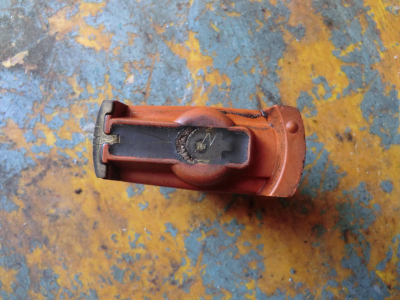

Tänään siirryin konehuoneen puolelle tutkimaan nyhtämisvikaa. Virranjakajan alipainesäätimelle imusarjasta menevästä letkusta imaistessa huomasin, että alipainesäätimen kalvo oli puhki koska ilma kulki vapaasti kumpaankin suuntaan letkussa. Jakaja piti ottaa irti jotta alipainesäätimen saa irrotettua.  Onneksi varaosalaatikosta löytyi taas sopiva alipainesäädin, jossa oli ehjä kalvo. Työntötangon pituudessa oli n. 1,5mm pituusero, mutta siitä tuskin on haittaa ajossa...?  Saarnamiehen, eli pyörijän lähempi tarkastelu osoitti, että siinäkin oli vikaa. Mittauksen mukaan yhteyttä ei ollut laisinkaan keskihiilen ja pyörijän kärjen välillä. Ehjässä vastaavassa oli n. 1 kilo?ohmin vastus mitattaessa. Silmämääräisestikin näkyi mustunutta karstaa johdinosan päällä. Kipinän on täytynyt hypätä melkoisesti, jotta se on päässyt tulpanjohtoihin asti. Varmaankin tässä oli syy nyhtämiseen, sytytystulpille tuli hyvin huono kipinä matkalla olleen esteen vuoksi. Koeajolla oli nyt eri meininki. Beksi oli saanut voimansa takaisin ja laukkasi iloisesti ilman nykimisiä Tappioita syntyi pudonneesta Mauserista, onneksi näyttö toimii ainakin toistaiseksi. Onnistuneen remontin kunniaksi laitoin aamulla saamani 1,8 kg:n lahnan savustuspönttöön ja ryhdyin nauttimaan aurinkoisesta ja kauniista kevätpäivästä.
| Liitteet: |
Tiedoston kommentti: Saarnamiehen, eli pyörijän lähempi tarkastelu osoitti, että siinäkin oli vikaa. Mittauksen mukaan yhteyttä ei ollut laisinkaan keskihiilen ja pyörijän kärjen välillä. Ehjässä vastaavassa oli n. 1 kilo?ohmin vastus mitattaessa. Kipinän on täytynyt hypätä melkoisesti, jotta se on päässyt tulpanjohtoihin asti. Varmaankin tässä oli syy nyhtämiseen, sytytystulpille tuli hyvin huono kipinä matkalla olleen esteen vuoksi.

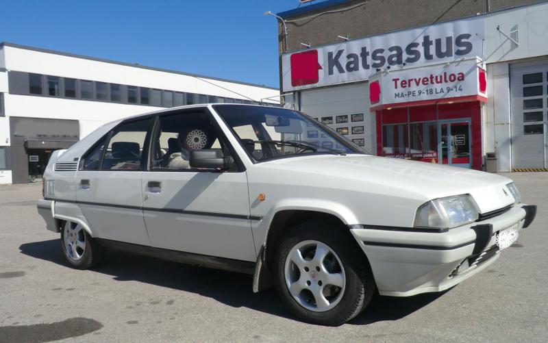

Päivitetäänpä tätä ketjua hiukan. Vuosi on kulunut ja katsastuksen aika tuli taas eteen. Automaatti-Gti on saanut huilata katoksessa sitten viime marraskuun, kun tarjolle tuli BX 16 TRS autom. -91 inva-ovella. Mittarilukema siinä oli varsin kohtuullinen, 177 tkm, joten se oli pakko hankkia kalustovahvuuteen. Viime katsastuksesta Gti:n mittariin oli tullut vain 2500km lisää, joten ajattelin, että katsastus on läpihuuto-juttu. Onneksi kuitenkin vilkuilin moottoritilaa ennen lähtöä ja huomasin, että bensaletku oli hapertunut puhki ja bensaa suihkusi putkesta suoraan pakosarjan päälle. Melko varmasti olisi katsastusmatka päättynyt autopaloon vuodon seurauksena pakosarjan kuumennettua ajossa tarpeeksi. Paineilmaletkusta tein väliaikaisen polttoaineputken ja kävin katsastuksessa. Leima tuli taas vuodeksi eteenpäin ilman huomautuksia. Hiukan olivat päästöt mittauksessa lisääntyneet, olisko venttiilin varren kumit myös kovettuneet ja vaihdon tarpeessa kun hiukan sinisavua pakoputken päästä tulee konetta kierrätettäessä. Paluumatkalla hain Biltemasta oikeaa bensaletkua, täytyy vaihtaa se tuon väliaikaisen tilalle sopivan paikan tullen. Gti saa jatkaa levossa liikennekäytöstäpoistossa, kun tuo 16:nen on ottanut kakkosauton paikan toistaiseksi vähäisempien kilometriensä vuoksi.

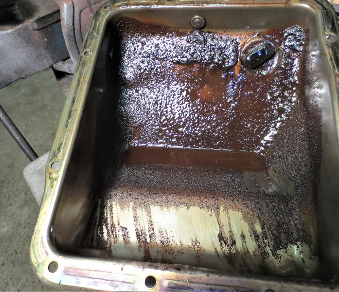

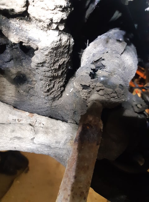

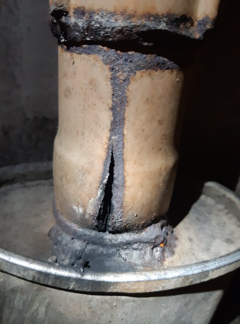

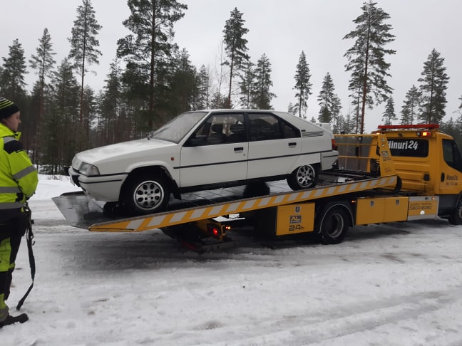

Tänään läksin suurin toivein katsastusreissulle raskaaseen sohjokeliin kun aikoja katsastukseen oli hyvin tarjolla. N. 10km ajon jälkeen alkoi automaattilaatikko luistaa rankasti, kitkuttelemalla pääsin juuri kunnan jätekatoksen (  ) kohdalle, pois sohjoiselta tieltä. No eipä hätää, takaisin kotiin pitäisi auto saada, ja kun olen Autoliiton plus-jäsen, niin arvelin hinauksen olevan helppo nakki. Vaan eipä ollut, puhelimessa minulle sanottiin että auto on liikennekäytöstä poistossa, niin silloin ei heiltä hinauspalvelua voi saada. Koitin perustella että tämä on pykälien mukaan ihan laillinen matka, sillä olen matkalla katsastukseen ja minulla on aika varattu siellä, voivat vaikka tarkistaa. Mutta ei käynyt. Pitäisi olla liikennekäytössä. No, siinä sitten roskakatoksen edessä rupesin räpläämään kännykällä yhteyttä Traficomiin, ja sain otettua auton liikennekäyttöön. Sitten soitto Autoliittoon että nyt on auto liikennekäytössä ja ei liiku mihinkään, niin reilun kolmen vartin päästä oli hinuri paikalla. Sohjokeli oli hinurikuskin mielestä niin paha ettei hän uskaltanut tuoda autoa pihaan asti kun arveli että lumisella pikkutiellä voi jäädä jumiin, ja hän tiputti beksin n. 400m:n päähän kotipihasta. Onneksi laatikko toimi vielä sen verran että beksi ryömimällä lumessa eteni omin voimin kotitalliin. Irrotin öljypohjan ja totesin että jokin kytkinpakka tai väliprikka on hapertunut ja ihan jauhona laatikon öljypohjalla. Öljyn väri oli ihan hyvä, ei metallia joukossa, joten metalliosat ovat ilmeisen ehjät. Onneksi on varalaatikko olemassa joten tästä selviää pienellä ylimääräisellä askartelulla.

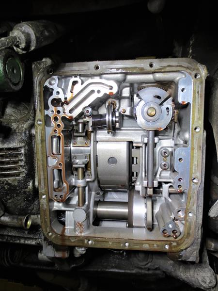

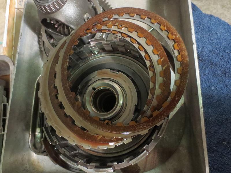

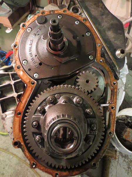

Lauantaina kokosin itseni ja rassasin Beksistä automaattilaatikon pois. Ahdasta oli laatikon kanssa kun en laiskuuttaan viitsinyt irrottaa syyläriä, mutta tuli se kuitenkin keplottelemalla pois. Avasin laatikon, kaikki näytti olevan muuten hyvin, mutta yhdestä kytkinpakasta oli levyjen kitkapinnat rapisseet irti. Mikä pinnat oli irrottanut, ei oikein palaneeltakaan näyttäneet? Ikääntyvätkö nämä, vai pitkä käyttämättömyys saa ne haurastumaan? Mitä vaikuttaa niiden kestoon, levyjen säilytys vuosia irrallaan kuivana yli talven pakkasten? Levythän on jo reilusti yli 30v vanhoja, onko viimeinen käyttöpäivä ylitetty? Vai pitääkö vikaa etsiä esim. laatikon öljynpaineista, ohivuodoista yms mekaanisesta kohteesta? Näitä kysymyksiä nyt tässä pähkäinen... Onneksi on toimiva laatikko tallin nurkassa, joten sille tuli nyt käyttöä.
