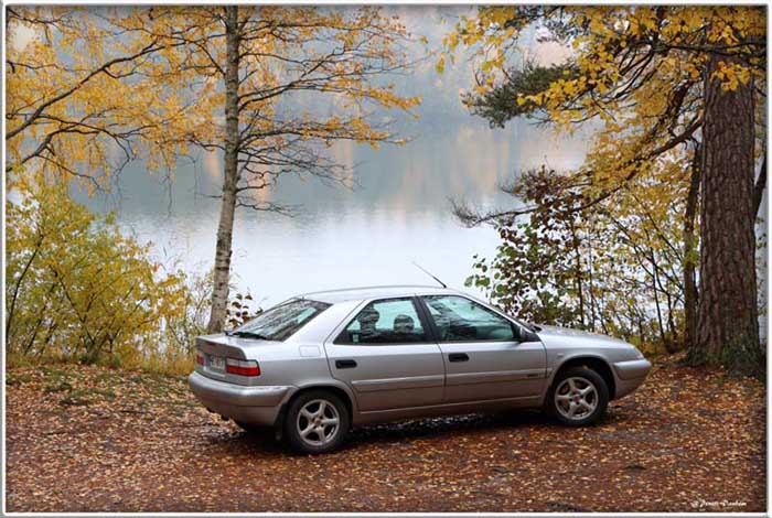

Vaikka tää auto tuntuu siltä että se olisi sport jousituksella kokoajan, niin on se vaan mukava tienpäällä. Just tein 150 kilsan aamupäivälenkin isolla ja pienemmällä mutkaisella tiellä.
Hymyssä suin vielä :)
