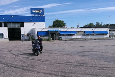

Nonnii! Kyä oli komia poikien retki tänään! Kauhun hetkiä ja riemun kyyneleitä. Hemmetti tätä patonkitautia! Polkaistiin aamutuimaan Peukotilla noutamaan autoa ja kootteria Juvanmalmilta. Ei ristin sielua, ei ketään, ei mitään liikettä. Trukin peruutuspiipparin ääntä tosin kuului, muttei itte torahammasta näkynyt. Lopulta kekseliäisyytemme vei voiton; taaperrettiin toimistoon entisen etnisen ravintolan ikkunanviertä sisään "asikaspalvelu"-ovesta.
Iskettiin rahtikirjat tiskiin, niin kuin laulun sankarit. Rahtikirjat? No, siis ne Gate Pass:it, millä ajoneuvot luovutetaan. Olis ollut komeaa postata tähän perinteinen kuva trukin sarvissa killuvasta sitikasta. Meidän poikamaisen huomion vei kootterin tulo Peukotin tykö juuri sillä hetkellä, kun auto tuotiin eri karsinaan. Sitikka lähti tulille kuin palmun alta, mutta taivahan talikynttilät - laatikko rallatti kuin kazakstanilainen aluejänisräikkä. Siis mikä? Kuvitelkaa jänisräikkä, joka saisi paatuneimmankin patonkilaisen veren seisahtumaan. Saatanallinen savotta luvassa, etsiä aski ja vaihtaa se keulille.

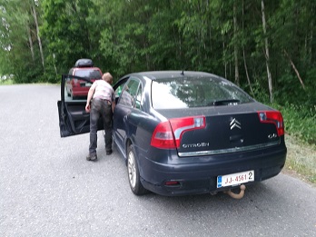

Mutta kolmosella laatikko oli hiljaa, valittiin matkareitti sen mukaan, ajettiin motaria vältellen siivosti setsemääkymppiä. Taukopaikalla Herra Taikasormi halusi kurkata vielä kerran konepellin alle. Voilá! Lohkolämmittimen panssarijohto painoi vaihteensiirtäjän toista vipua aiheuttaen rallatuksen. Vivun ja vaijerin väliset nivelet olivat kuulemma ihan väljät, näin vipu saattoi jäädä nalkkiin irronneen lämppärijohdon alle.

Toinen murhe oli lohkolämppärin johto. Se oli punottu kireälle kiinni vaihteensiirtäjän päälle estäen siirtäjää liikkumasta vapasti. viisi nippusidettä auki huonoilla sivuleikkureilla (nippusiteet sitä parasta laatua), elinluovuttaja-xantiasta muovisia ranskankannattimia tilalle ja nyt ei laatikko rallata.
