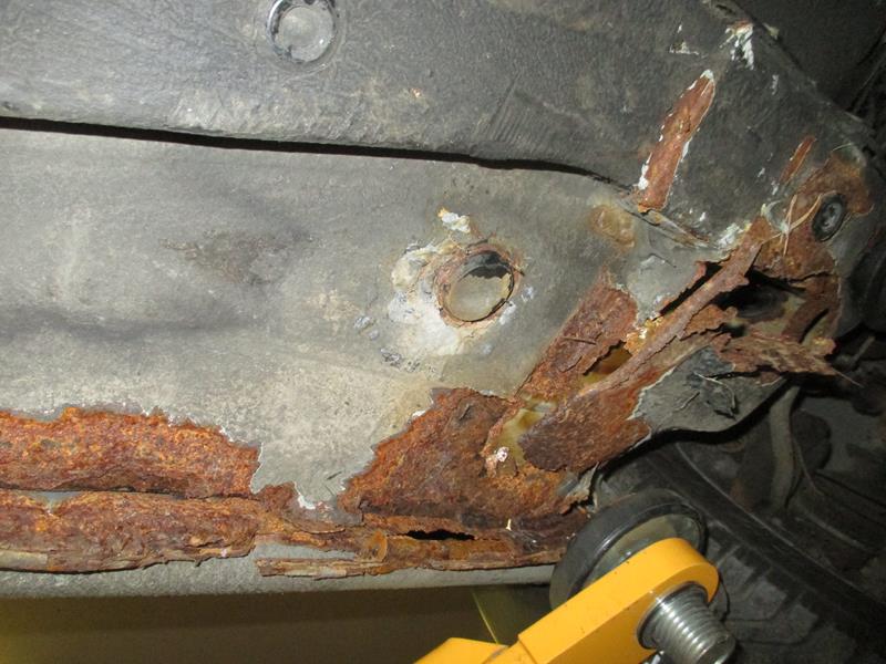

Kun kuitenkin tuli tällainen hankittua, ja vielä menin siitä useammalle ihmiselle mainitsemaan, niin eihän se auta masentua ja jättää tekemättäkään.
Aloittelin uudelleen rakentelua apukuskin puolen helmakotelosta. Suunnitelma on sen kaltainen että teen tähän ensinnä vahvat helmat, sen jälkeen tarkoituksena olisi nostaa peräpää pukkien varaan jonka jälkeen taka-akseli kaikkineen olisi mahdollista irroittaa kunnostettavaksi. Samalla kun taka-akseli on poissa tieltä, pääsisi alustan puolen mätävaurioiden kimppuun, eli takakynkkien kiinnityspisteet, takapyöräkotelot ja niiden ympäristöt laittelemaan kuntoon.
Parit paikat apparin pohjan puolelle, kuvista poiketen mitään ei toki kesken ole jätetty

PS. En tosiaan ole ammattihitsari, enkä autonkorjaajakaan, vaan itse oppinut ja tekemisissäni todennäköisesti on paljon sellaista jota ammattilaiset tai kehittyneemmät tekijät kauhistelee. Mutta en anna sen häiritä, ja vinkkejä toki voin ottaa vastaan :D

Ei ole juuri ehtinyt päivitellä tilannetta, ja välissä tuli tehtyä muitakin projekteja. Mutta on hommat pikkuhiljaa silti edennyt, eli en ole luovuttanut. :lol:
Etupyöräkoteloiden mädät on korjailtu, ja taka-akselin kiinnityspisteet ympäristöineen muotoutuu uudelleen. Taka-akselihan oli tosiaan kiinni lopulta vain toiselta puolelta n.3cm leveällä pelin suikaleella :shock:
Niin ja jos joku ei tosiaan aiemmin huomannut niin teen tätä tosiaan tällä hetkellä ulkona, kelit on suosineet niin mikäpä tässä tehdessä.
Pyöräkotelot ja rakentuu, ja tehtynä
Piti olla hieman luova että koko perän sai ylös, ja sivuilta helmojen alta tuettuna on nyt koko peräpää ilmassa.
Taka-akseli ja tankki pois tieltä, pääsee tekemään peltihommat esteittä.
Taka-akselia hieman siistitty, ja vielä sitä pitää käydä läpi osia uusien.
Kuljettajanpuolen taka-akselin kiinnityspiste ja ympäristö rakentuu.
Jälki ei ole tässä kiinnityspiste ympäristössä siisteimmästä päästä, ja ohuesti harmitti ettei parempaa tullut.
Mutta tärkeintä kai on että se on vahva ja kestävä eikä mätä enää. Lopultahan tuo ei tuolta mihinkään näy, ja päälle tulee vielä värit ja massa, jos jostain hakee lohtua :roll:
Vielä pitäisi tehdä hantin puolen kiinnityspisteen ympäristö loppuun. Yllättäen takapenkin alla, polttoainetankin yläpuolella pari mätä paikkaa olisi tehtävänä, näihin on joku joskus historiassa "hienosti" liimannut paikat yläpuolelta, eli penkin alta...
Sitten olisi takakontin toinen sivusta vielä uutta peltiä vailla ja etupäässä pohjassa yksi reikä.
Nuo peltihommat kun saa tuosta vielä tehtyä, niin sitten päästään alustan ja tekniikan kimppuun. Tai eihän tekniikassa sinänsä ihmeitä ole, perusteellinen huolto jne, mutta alusta vaatii täydellisen läpikäynnin.
Näillä eväillä tältä erää seuraavaan kertaan.

Hitaasti ja oliko se epävarmasti :lol: homma etenee kuitenkin.
Tässä tankin päältä paikkailtu kohdat joissa oli aiemmin vain liimalla laitetut paikat yläpuolella, penkin alla. Ja sudittu ruostemaalit niihin, sekä taka-akselin kiinnityspisteisiin ja ympäristöön.
Kontin sivusta leikkelin mätiä ja vanhoja paikkoja pois, tuon yhden jätin kun siinä ei varsinaista vikaa ollut.
Toki nuo kontin paikatkin on kunnolla maalailtu ruostemaalilla kuvien jälkeen. Ja toki lopuksi tulee musta pintavärikin ettei nuo paikat hypi silmille. Tosin toisesta projektista jääneet äänieristys matot meinaan käyttää tähän bexiin hyödyksi, että eipä nuo kontin paikat muutenkaan ole näkyvillä. Tosin ne ei ole piilotusta varten, vaan oikeasti vaimentamiseen. :D

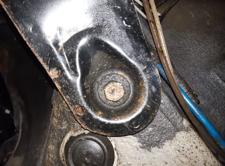

Viimeinen paikka oli tarkoitus alkaa tekemään, tiesin missä reikä on ja aloin rapsutella mätäpaikkaa. Yllättävänkin nopeasti huomasin kuinka vi***ksi se alkoi mennä. Alunperin aika pieni reikä olikin huomattavasti laajempi mätä alue, ja siinä rapsutellessa se pahin kolaus iski. Apurungosta löytyi mätää.
Nyt ollaan sitten tilanteessa jossa joko aloitetaan uuden, siis ehjän apurungon etsintä. Heitetään hanskat naulaan ja todetaan että se prkl voitti sittenkin.
Apurungon hitsaaminenhan on lähtökohtaisesti kielletty nykyisin. Mutta sitten taas se että mistä näihin löytää enää uutta, tai edes ehjää? Ja kuinka mätä tuo lopulta onkaan kun oikein tarkkaan käy sen läpi?
Sitten viisaammille kysymys. Onko näissä kovinkin montaa erilaista apurunkoa käytetty? Käykö tähän muun kuin toisen 16v Gti:n apurunko?
Lopuksi kuvaa masennuksen aiheesta. Aina se viisaampi luovuttaa ensin, ja normaalisti se en ole minä, mutta laittaa miettimään että onko tämä todella eka kerta sillekin.
PS. Nyt saattaisi olla todella paljon ja päin v***uja hitsattu koppa ja toimiva tekniikka kaupan (pl. hydrauliikka). :cry:
Tai sitten jos jollain olisi sopuisasti apurunkoa kaupata, ehjää toki.

Melkein kuin 300m:n esteet ja viimeiselle esteelle kompastuit.... älä hyvä mies jätä projektia kesken kun noin paljon olet antaumuksella uutta peltiä laittanut ja työtunteja siihen uhrannut :)
Näitä apurunkoja sai hitsata, minullakin oli yksi beksi aikoinaan johon jouduin useinkin hitsaamaan apurungon alapeltiä ja aina kelpasi katsastuksessa. Jos muuta vikaa apurungosta ei löydy, niin "vanha" korjaus ei ole este.
Minulta voisi löytyä yksi 19 Trs:n apurunko, täytyy katsoa vielä tarkemmin sen kunto ja jos se on sama (näin luulisin) ja ehjä, niin hinta ei ainakaan ole ongelma.

Täytyy sanoa että en normaalisti helpolla luovuta, eikä tuo kiinnityspisteen ympäristön teko koriin ole ongelma.
Apurungon korjauksen hyväksyntäkin tuntuu olevan kataurista kiinni, ja nyky säädöksien mukaan kun hitsata ei saisi. Tosin eikö näihin poikkeuksia ole juurikin vanhempien autojen osalta kun uusiakaan ei saa, ja huonosti edes purkupeleistä saatavilla.
Ja tuo apurunko vain mietityttää että paljonko siitä löytyy lisää vaurioita kun ottaa irti ja käy huolella läpi?
Täytyy selvitellä apurunkojen sopivuutta, ja kerro ihmeessä kun tiedät sen kunnon tarkemmin, katsotaan mihin se johtaa.
Edit.
Nopea googlaus tuotti tuloksen että BX.n apurunko olisi sama kaikissa. PL. vanhemmat mk1 mallit ja 4x4 todennäköisesti. Tämän jos joku viisas osaisi vahvistaa?
Ja näemmä apurunkojen tyyppivika että päällepäin ehjän näköisiä/oloisia ja mätänee sisältä ulos. Että ehjän käytetyn löytäminen ei ole ihan triviaalein tehtävä.

Hitsaa niin hyvin ettei huomaa korjatuksi, edellyttää varmaan irrotusta ja uudelleen maalausta ja massaamista.

Tämä on yksi vaihtoehto, tosin että hitsauttaisin sen paremmalla hitsaajalla kun sellainenkin löytyy.
Mutta paljonko tuosta mätää löytyykään lisää kun sen oikein tutkii.
Ei kai se auta kun nypätä pata veks ja purku hommiin.

Eikös se ole aiemmin jo korjattu, ennenkuin se hitsauskielto tuli. Et vaan huomannut sitä äsken..
Apurungon vaihtamiseksi ei tarvitse moottoria nostaa, se lähtee alakauttakin. Toki helpottaa korkeussäätimen putkien kanssa temmeltämistä mutta pakko ei ole, senkin voi jättää ilmaan roikkumaan. Siis korkeussäätimen, ei lipastoa.
 Viestin otsikko: Re: BX 19 Gti 16 valve, ruosteena tuuleen kadonnut
ViestiLähetetty: 10.09.2021 17:08
Viestit: 16
Kaapelimies kirjoitti:
Hontsailin asian niin että kun nostan padan ja askin pois, on tilaa siistiä konehuone, tehdä putkitukset ja letkutukset uusiksi. Ja samalla helppo huoltaa ja siistiä kone irrallaan ja uusia tarvittavat esim. tiivisteet jne jos/kun tarpeen on. Samalla kun teen jakopää yms perus huollot, nekin helppo pata irrallaan.
Ja hitsauksesta, eihän noita huomaa niin jos ennen on hyvin tehty... Onhan noita hyviä hitsareita niitä korjaillu ennen :roll:
ViestiLähetetty: 12.09.2021 19:11
Etupalkki löytyy tarvittaessa täältä, on tosin 16 Tzi:n alla vielä. Koputtelin palkin kuonavasaralla ja vain kovia kaikuja tuli ja silmämääräisesti näytti olevan ok. Joku tunkin nostojälki oli havaittavissa. Itsepurkaen (apua annan) on saatavilla.
241730834_1986617141502908_4450004330353573229_n.jpg [ 113.3 KiB | Katsottu 16135 kertaa ]
