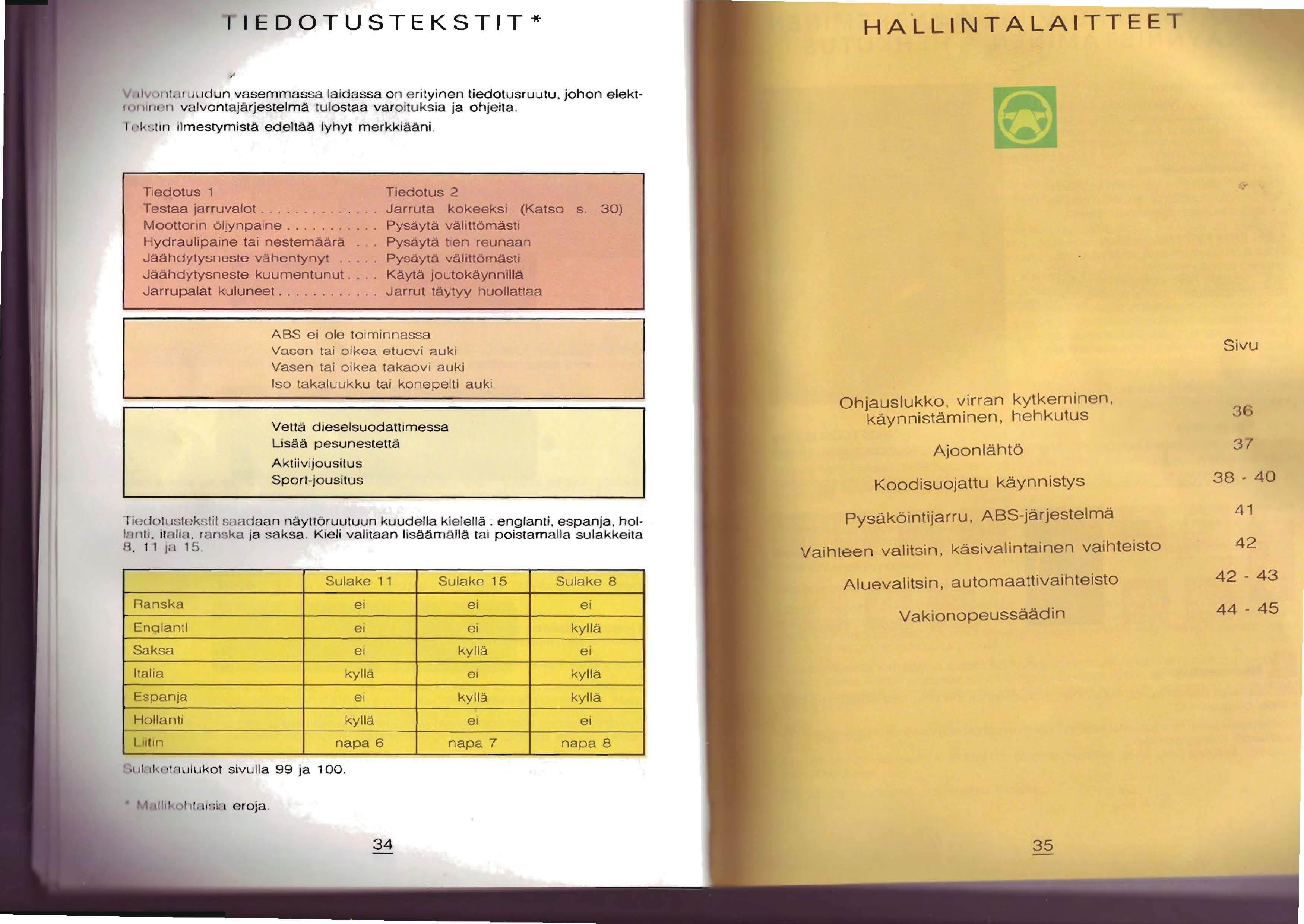

Eikös se ollut sulakkeet 11 ja 15 mitkä vaikuttaa siihen vasemman puoleisen infotaulun kieleen, mutta miten ne pitää olla että kielenä on englanti ?

xs2jammu kirjoitti:
Toimisiko ihan ohjekirjan esittämällä tavalla?

xs2jammu kirjoitti:
Kiitos ja kumarrus. Katselin vaan sulakkeita näyttävän sivun ja en tajunnut katosa tätä siitä saksan kielisestä ohjekirjasta.
