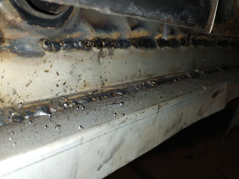

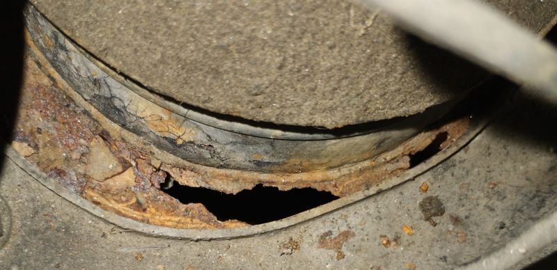

Ostinpa taas vaihteeksi halvimman myynnissä olleen xantian, kun entinen dieselpaku meni kaupaksi. Reilut kaksi vuotta seissyt ja siihen nähden yllättävän toimivan oloinen. Alusta kuin oikeassa sitikassa, sisusta kunnossa eikä edes haise pahasti mädäntyneelle sisältä. Ei abseja eikä ilmastointia, sähkölasit sentään on sattunut mukaan. Perus puolavika löytyi, sillä parani käynti kummasti, kun vaihtoi vähemmän turvonneen puolapaketin entisen tilalle. Tais vaan tulla uusi ennätys xantian helmaremontin syvyydestä omalle kohdalle, melkein kuin xm Liitteet:
IMG_20240205_191732056-01.jpeg [ 55.5 KiB | Katsottu 18335 kertaa ]
Etutolpan yläpää on myös hieman heikossa kunnossa Liitteet:
IMG_20240201_114426551-01.jpeg [ 66.47 KiB | Katsottu 18335 kertaa ]
Katsotaan mitä kaikkea kivaa löytyy, kun lisää tutkitaan

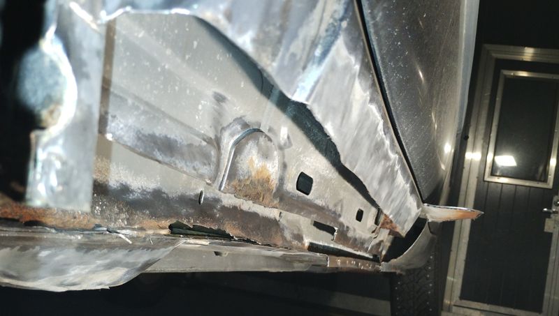

IMG_20240208_204257710-01.jpeg [ 62.36 KiB | Katsottu 18174 kertaa ]
Kuskin jalkatila ois taas kunnossa, pysyy vesi ulkona ja sisällä... Enään pitäis tehdä kotelon "väliseinä", b-pilarin lähtö, tunkkauspaikka ja helma, kai se tuosta vielä ihan hyväksi muuttuu. Kun kotelot on tyhjätty lehdistä ja keväällä perusteellisen pesun jälkeen ruostesuojaa sen.

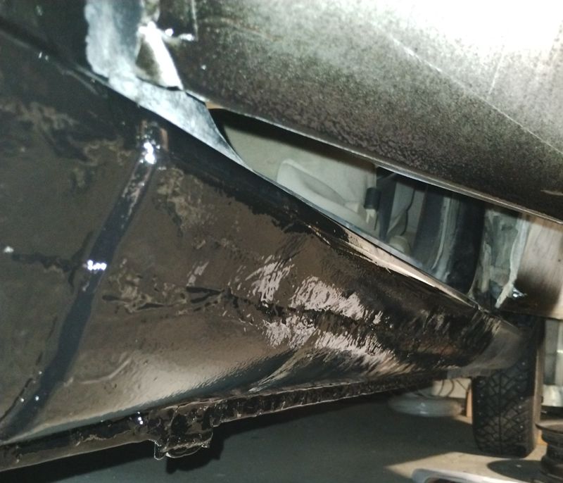

Ei aivan täydellinen, vähän virheet lisääntyi, kun vedin peilikirkkaan musta suoraan hitsausten ja teollisuusepoksi pohjamaalin päälle. Jospa se siitä vähän häipyy, kun laittaa kiveniskumassaa ja lisää mustaa... Liitteet:
IMG_20240219_224942986-03.jpeg [ 79.05 KiB | Katsottu 17581 kertaa ]
Jousen yläpää löytyi omasta varastosta ja ehjä etuvilkku. Puola oli vaihdettu jo aiemmin ja taustapeilin otin Xm osavarastosta. Nyt kelpasi katsurille 3 vuoden tauon jälkeen. Jakohihnaa kurkkasin, koskaan en ole nähnyt niin löysää remmiä, piti heti vaihtaa uus. Kilometrejä takana vain n. 30 tkm, vuosia ehkä 10. Kurkkaamiseen asti pystyi hyvin painamaan kaasuakin  Jako oli melkein hampaan sivussa, edes nokkien tapit ei sopinut samalla kertaa molemmat. Bonuksena nokkapyörien säätövaratkin oli tapissa. Positiivisena yllätyksenä kampuran hihnapyörä joskus vaihdettu ja ehjä. No nyt on uus remmi, kelpaa päästellä tuoreella leimalla. Bongasin autodoc -kaupassa uusia etutolpan yläpäitä xantiaan, onko joku kokeillut?
