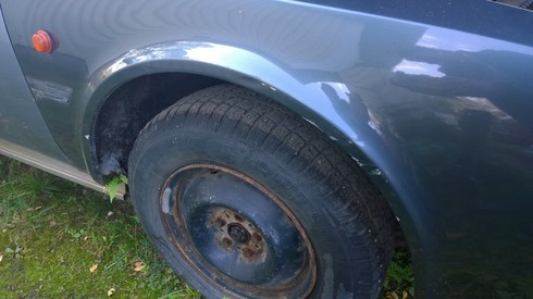

Kai muistit istuttaa pyöräkotelon kallioimarteet soveliaampaan kasvupaikkaan?

Täytyy kyllä myöntää että olen farkkuakin viimeaikoina yhä useammin vilkuillut 'sillä silmällä', ehkä se on siedätyshoidosta kiinni! Saksassa näkemäni vinyylikattoinen after life breikki oli niin upea että ehkä se oli jonkinlainen kulminaatiopiste tässä? Muistan jonkun sanoneen että se voi ottaa pari vuotta ennen kuin silmä tottuu! Mennään nyt se aika näillä..
Luulen että imarre ehti suorastaan sublimoitua saadessaan pusua 3-vaihe Kärcheriltä, en valitettavasti muistanut ottaa talteen :oops:

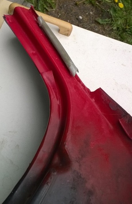

A-pilarin alapään korjauspalikka tuli sahattua eräästä TRE luovuttajasta. Saa nähdä miten saa korjattua parhaiten. Helpompi arpoa kun tuulilasi ja kojelauta irti. Lokaria ei haluttaisi irrottaa, ehkä leikkaan palan pois ja hitsaan takas..huom kuvassa pala johon on kokeiltu tippalistan madallusta! Porche harrastajat ja kilpailijat on vanhoista 911:stä poistanut noita hyvin tuloksin. Melu/suhinat vähenee ja ilmanvastus alenee. Tarkoitus oisi lähinnä madaltaa lähemmäs korkeutta joka on geesuissa.
Löytyykö keneltäkään vinkkejä vinyylikaton uusintaan?
