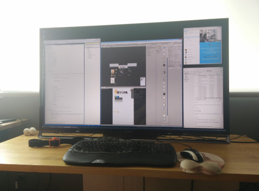

Laitetaanpas vielä kuva miltä näyttää 50-tuumainen Pana monitorikäytössä. Siinä on IDE, koodieditori, email ja Skype kaikki ruudulla samalla kertaa eikä mitään tarvi panna päällekkäin tai "piiloon". Työtehoa. Työn tehokkuutta. Tehokasta työskentelyä.
Capture.jpg [ 36.3 KiB | Katsottu 106543 kertaa ]

ds-jekkeri kirjoitti:
Näyttää kyl "pieneltä" esim. näppikseen verrattuna. :shock: Jos olis pitänyt arvata ilman kontekstiä, olisin ehdottanut 40" tjsp.
