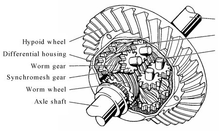

Tuommoinen Torsenihan siellä on. Oliko väljää voimansiirrossa?
Näissä on ollut uusissakin semmoinen "klonks" mitä kävin koeajamassa aikanaan.
