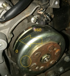

Sama vika Yamaha Majestyssä (MBK:n tekemä Espanjasssa). Olen tekemässä Arduino-pohjaista sytkää, mihin tulee oma kartta. Kuvissa on se mun CDI:n ongelma; signaali nousee ja laskee, nousun ja laskun välinen aika säätää ennakkoa. Laitoin pick-up kelan kauemmaksi ja liimasin kestomagneetin magneeton rummun pintaan. Kone käy kiinanmopon kytkennöillä, mutta sytkä ei men myöhäiselle starttimoottorin pyöriessä eikä siirry aikaisemmalle, kun kierrokset nousee. Tässä on hyvä sepustus sun aikakauden CDI:stä (Honda mainittu) ja se mun boksin piirilevy kokonaan raputettuna paljaaksi. Näillä voisi olla sulle valmis CDI; https://transmic.fr/2016/07/14/yamaha/

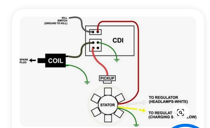

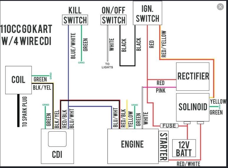

Tästä ajattelin alkaa; https://www.sportdevices.com/ignition/ignition.htm. Toisessa kuvassa (kaavio) olis eväät kiinanmonkeyn CDI:llä ajeluun. Jos kelpaa ihan yhdessä ennakossa jököttävä kipinä.
