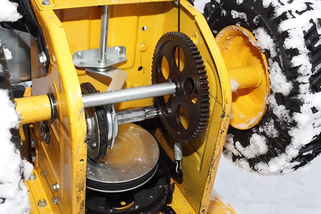

Kas mitä Olli meinaat kitkalevyvaihteistolla??? SItäkö jota hydrostaattiseksi mainostetaan vai jotain muuta? Vielä on kampe etsinnässä... Tuntuu että eri merkit tulee kaikki samasta tehtaasta!
 Viestin otsikko: Re: Päältäajettava ruohonleikkuri - mutta millainen?
ViestiLähetetty: 07.06.2016 22:22
Viestit: 5198
Matti m.ë. kirjoitti:
En itseasiassa tiedä millainen se vaihteisto tarkemmin on, nimenkin poimin vain tuosta ruohonleikkurin mainostekstistä, "Vaihteiston tyyppi Kitkalevy"
oletan että se voisi olla vaikka sen kaltainen kuin muistan nähneeni jossain autoilun historiassa, joku ikivanha auto: vähän kuin kulmavaihde ilman rattaita, iso levy akselissa kiinni ja sitä vasten painetaan kumipyörä josta lähtee akseli sivullepäin, siirtämällä kumipyörää eri etäisyyksille valitaan eri välitys. Mutta google ei noita löytänytkään kuin tuon yhden ilmoituksen joka sekin on kadonnut...
En kyllä muista mikä se vanha autokaan oli, mutta sellainen pikkukapistus -10~20 luvulta armeijaan jotenkin liittyvän autokerhon kampe.
Mutta ei siis sama kuin hydrostaattinen, joka on tilavuusvirraltaan muuttuva hydraulipumppu ja -moottori.
Tuonkin muuten saivat myytyä mainostamalla että valmistettu Husqvarnan tehtailla, mutta tuli ainakin silloin jälkikäteen tarkastettua, Husqvarna nimellä niitä ei kumminkaan myyty, vaikka monia nimiä olikin :)
ViestiLähetetty: 07.06.2016 22:40
Lumilingossa käytetään kitkavaihteistoa nopeuden säätelyyn, olisko samanlainen leikkurissa?
linko (Copy).jpg [ 98.92 KiB | Katsottu 31767 kertaa ]
