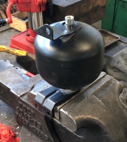

Ja nyt se osa postausta jota että muualta netistä löydä mistään. Myös mersun ABC-pallon voi täyttää. Se tapahtuu näin: pallo kunnolla kiinni koneruuvipuristimeen ja pylväsporakoneella 1.5mm reikä sinne tulpan puolelle. Tuhahdus ja lippis lentää päästä, jäännöspaineita pitää olla sen verran tai muuten täyttö ei enää kannata - membraani on jo rikki.

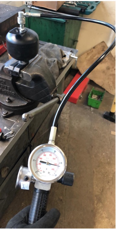

Sitten 7MM:n millin nousulla oleva kierre reikään, eli 6mm poralla isompi reikä ja sitten kierteytys. Tehtyyn kierteeseen Tecnosirin 7mm:n C5-C6-malleihin tehty erikoisventtiili kiinni ja kiristys:
Screenshot 2019-04-01 at 18.04.01.jpg [ 70.79 KiB | Katsottu 19117 kertaa ]
