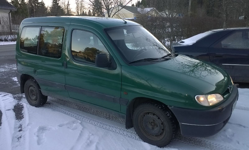

Onnistui se valojen korkeussäädön fiksaus. Niistä käsisäädöistä sai kuin saikin tehtyä sopivan välikappaleen ja aika helpostikin. Koiranluu ja polttimo on nyt vaihdettu. Viikonloppuna vetelin auton vielä kliinerivahalla läpi ja asensin takapenkin paikoilleen. Takaoven lukkosylinteri saatettu toimivaksi. Pyyhinsulat vielä vaihtoon, takapissapoika ei ruiki vettä, rekisterikilven valosta puuttuu muovikupu, repsikan penkin persgrillin piuhat on poikki, kuskin penkin grilli ei toimi, kaksi takaniskatukea ja hattuhylly puuttuu, huoltoluukun kansi ja hattuhyllyn toinen takakiinnike puuttuu, takaluukusta puuttuu ilmanvaihtoventtiili ja kosteussulkumuovit. Etuovien lukkosylinterit pitää vaihtaa keskenään sekä teettää yksi avain. Kuvankin otin.
Partner_small.jpg [ 104.36 KiB | Katsottu 9373 kertaa ]
