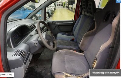

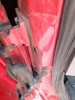

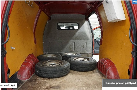

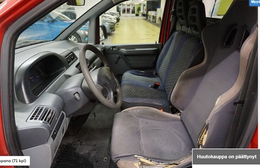

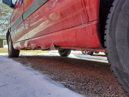

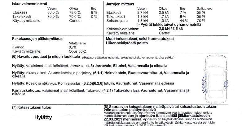

Elikkä ympärikäppäily uusimman paistin luona. Tästä tulee kivaa;
- kuskinoven rajoitin rikki, saranat pullahtaneet ulospäin sentin
- Kuskin penkki vaihdettava, nyt siinä on täysin rähjääntynyt "Recaro"
- Ei käynnisty millään, käy kuitenkin hienosti, venttiilit kantaa
- polttoainemittari jumissa
- jarruvalot ei pala, takalyhdyt halkeilleet
- helmat ruostuneet kauttaaltaan
- keulamerkki kadonnut
+ tää on Peukotti
+ tää on mun, ikoma!
+ tää on punane!
+ tää on 1,9D, ei HDi
+ täl on vilkku katolla!

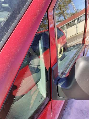

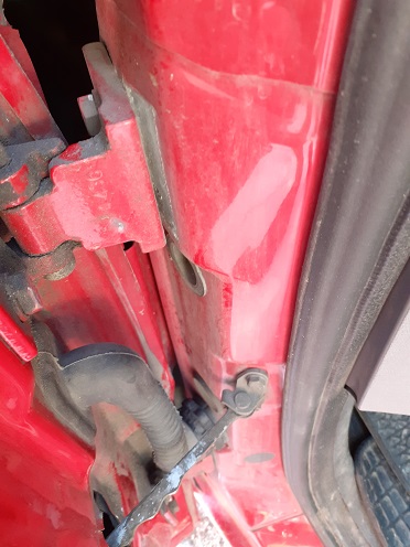

Lisää ihalijakuvia. Taustaäänenä hanhet, töyhtöhyyppä, kaarneet ja joutsenet. Kiuru ja harakat, luonnollisesti
