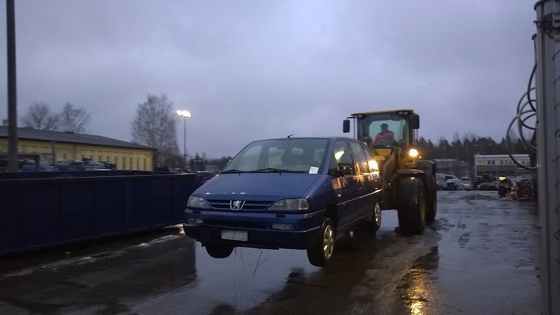

Ronskinpuoleista toimintaa AVK:lla?
 Viestin otsikko: Re: Että tällästä tänne kuuluu...
ViestiLähetetty: 13.01.2015 16:57
Jone2 kirjoitti:
Miten ni? Tuolleenhan niitä siellä normaalisti liikutellaan ja laitetaan kyytiin.

Kerran ostin Warren autotaivahan portilta, Juvanmalmilta. Trukkimies ajoi niin roskisti takaa alle, että kuului kunnon pamaus. Haarukka oli iskenyt rungon poikkipalkin viisi senttiä eteenpäin. Ei tullut kesäautoa, joutu iskemään naisia vaan puhumalla ja pullistelemalla.
Ei auta, vaikka nyttenkii huusin vastatuuleen Peukottia hakiessa sieltä samaiselta portilta; "Elä juippi pane huarukoita, mie tuun ja vetäsen eestäpäin". Sillai. Mutta hellästi ne niillä peltipaistien syömäpuikoilla nykyään ottaa. Ammattimiehiä ne on. Huumorintajuisia. Aina ne nauraa ja lukee kahteen kertaan, mitä kuormakirjassa lukee. "Tuodaan sulle xxxx...xxxx..xxx." ja päätä puistellen painavat nivelohjaus nitkuen sinne aarrekammion puolelle.
Oli viisi senttiä vettä auton alla ja liian liukasta aloittaa autonkorjaus. Ensi viikolla ehkä. Pientä edistystä; CD-soitin kaipasi kolme 2,5mm ruuvia naamaansa ja puhtaan näköinen akku oli latausta vaille priimakunnossa,
