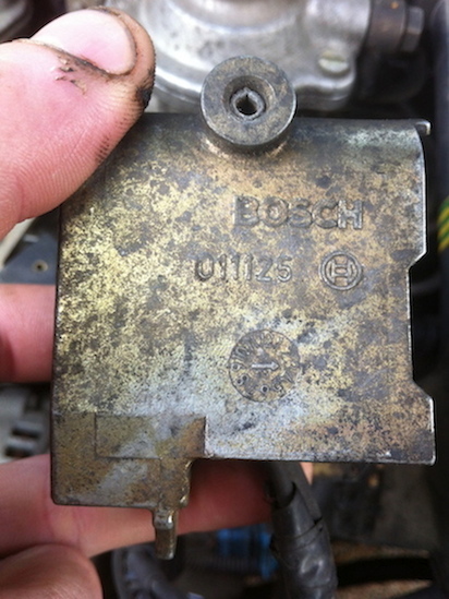

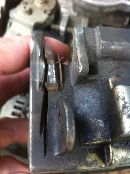

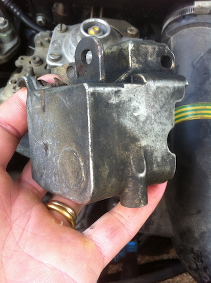

Tommone:
pösömokkula1.jpg [ 116.11 KiB | Katsottu 93160 kertaa ]
pösömokkula2.jpg [ 119.66 KiB | Katsottu 93160 kertaa ]
Se on ilmeisen väkivaltaisesti irrotettu jostain ku laikan jälkiä on tarpeeks...
pösömokkula3.jpg [ 106.79 KiB | Katsottu 93160 kertaa ]
Kysymys: Mitä nää (ainii siitä mikrokytkimestä ei oo kuvaa...) on, missä niiden pitäis olla miten kii?

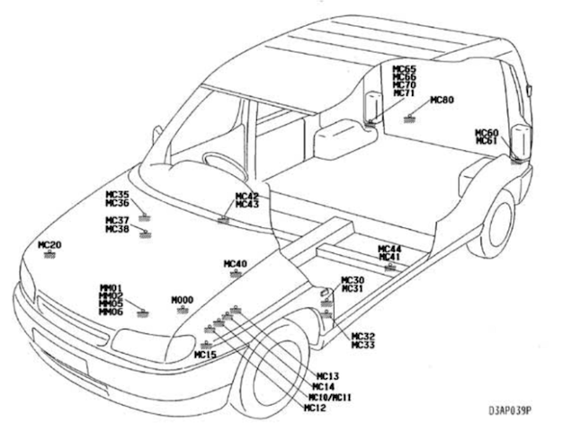

Löytyykö mistään / keltään maadoituskaavioo? Oon niin vähän ollu näiden ranskisten kans tekemisissä, et kaikki mitä niistä tiedän liittyy jotenki maavikoihin. Ü Maadotuspisteitä vois siis etupainotteisesti vähän putsailla...

Brittien berlingofoorumilla on kaikenlaisia kuvia. Laita googleen kuvahaku "berlingo earthing" niin eka kuva näyttää maadoituspisteet.

Mokkula näyttää pumpun päästä poistetuista ajoestosuojalta.
Jos pumpun nestepään yläpuolella näkyy pysäytyssolenoidi, niin se varmistaa asian.

Miltä semmonen pysäytyssolenoidi näyttää? Siinä on samoilla mestoilla semmonen irtonainen mikrokytkin. Pitääks toi murikka kuitenki olla siinä piuhan päässä, vai saattaako sillä nakata kuikkaa? Ja jos semmosen laittaa takas paikoilleen, loppuuko veto?

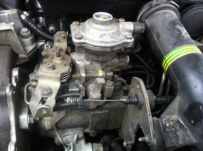

Jos pumpun takapää (oikea) näyttää tuolta
http://asavage.dyndns.org/ftp/Nissan/IP ... _VE_01.jpg
Silloin se on poistettu. heitä kuikkaan.
Otas vielä kuva siitä pumpusta, sun yhdessä kuvassa näyttää että siinä olis ahdonalaisen syötön säätö. Liekö jok vaihtanut TD:n pumpun ?

Tosiaan! Siinähän on se kalvojutska siinä päällä. Onks siitä hyötyä eli haittaa? Ja mistä ruuvaan lisää kakkua koneelle? Otan kuvat, jahka ennätän...

tommone
pösöpunppu.JPG [ 69.51 KiB | Katsottu 92724 kertaa ]

Sillä käynnistyksenestomokkulalla ei voi heittää kuikkaa. Kuikka suuttuu ja moottori sammuu. Täytynee nippusidettää se jonnekki sinne konehuoneeseen tulevien sukupuolien ihmeteltäväks.

Kiitos vinkistä! Löyty maadotukset. Muutaman noista jo tänään putsailin, ku sattu ohikävellessä pistää silmään, loppuja räpläillään tos pikkuhiljaa.
pösömaisemat.png [ 98.06 KiB | Katsottu 92691 kertaa ]

Tuleeko tuohon ahtokalvon vasempaan liittimeen mitään letkua. Ei ainakaan vaparissa pitäisi toinen pää olla missään kii.
Jos pumppu on turbon säädöissä, ei ole ihme jos on laiska.
Saahan sitä syöttöä säädettyä vaparissakin.
