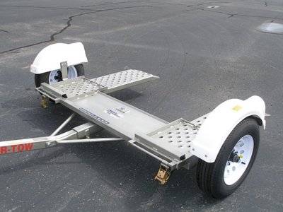

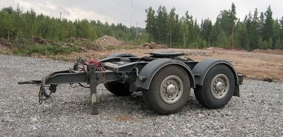

ViestiLähetetty: 10.05.2014 08:00
Viestit: 3465
Ohessa kuvat TraFi-Suomi-sanakirjasta.
Toinen on dolly ja toinen on hinausapuvaunu.
Dolly_trailer.jpg [ 130.59 KiB | Katsottu 16516 kertaa ]
dolly_1.jpg [ 124.12 KiB | Katsottu 16516 kertaa ]
No rakkaalla lapsella on monta nimeä. Tosiaan virallisesti tuo Dolly taitaa olla tuo rekan perässä vetämä laita. Toki jotkut käyttää (T)rolli nimeä myös :mrgreen: Ihana tämä suomen kieli ;)
 Viestin otsikko: Re: Dolly
ViestiLähetetty: 10.05.2014 08:46
Viestit: 3465
Ralle kirjoitti:
Pointtini oli siinä, että autoharrastajan näkökulmasta tuo pienempi on dolly, mutta lainsäätäjän ja sitä tulkitsevan TraFin terminologiassa dolly on on hiukan isompi laite.
Internet kun on kaiken viisauden ja oikean tiedon lähde, niin termien vaihdellessa loppukäyttäjä on suossa.
