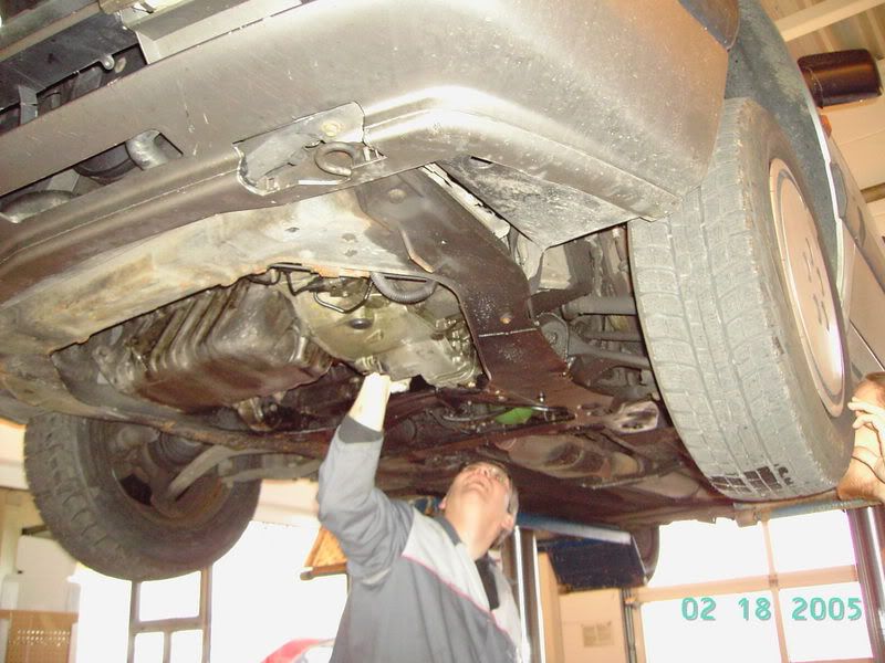

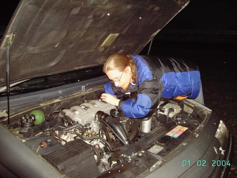

Siis jos se vain nivlestä irtoaa, niin takas painamalla selviää tästä. Sitä en sitten tiedä miten V-kuugelissa tilaa on, mutta pari kuvaa 2.1td:n kanssa painimisesta löytyy heti heittää...
Näin sinne altapäin pääsee, Germaanialaisella korjaamolla, nosturin kanssa touhuten...
Ja edellisyönä autobaanan varressa yläkautta... :lol:
On tuosta reissusta muutama kuva enempikin, ne löytyy täältä ja kyseiseen vivustopainiin liittyen on pari kuvaa lisää siellä puolivälin tienoilla...

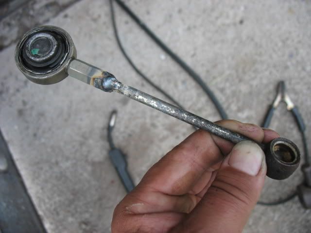

Vaihdetangon päästä lähtee peltitanko jonka päästä kaksi ohutta tankoa ja näiden päässä on ne ns nupit jotka painetaan vaihteistossa olevan hänksättimen teräspalloihin. Toinen oli irti ja ihmekös tuo kun sisällä on öljystä nyljääntyvää kumia. Tangon sai takaisin vain ryömien selällään edestä käsin taaksepäin. Liitos palautui vain piiiitkää meisseliä käyttäen sillä käsi sinne ei mahdu. Varmistin liitosta kuparilangalla ja siihen oli pakko valmiiksi tehdä silmukka joka sitten pakotettiin piiiikällä meisselillä paikoilleen.
Sitten autoa alas ja kakkonen silmään koska päätin olla vaihtelematta seuraavan 30 km matkalla. Aluksi meni hyvin mutta koska oli kuuma päivä niin alkoi hermostuttaa kun 12 km jälkeen vesi oli 100 ja hetki vielä niin se oli vähän yli. Ei hermo kestänyt. Laitoin lämmöt täysille jopa kabiiniin ja varovasti vaihdoin kolmoselle (liitos piti) ja lämmöt alkoi tippua 90 asteeseen, tosin öljyt oli koko ajan 100 mutta sillä nyt ei ole yhtään mitään väliä. Rytkyttelin siis loput 15 km kolmosella ja just ennen nosturille ajoa uskalsin heittää ykkösen pesää sillä nosturille on karua ajaa 3 silmässä. Otan huomenna kuvan kohteesta sillä takaan että näitä ongelmia tulee esiintymään lisää muillakin.

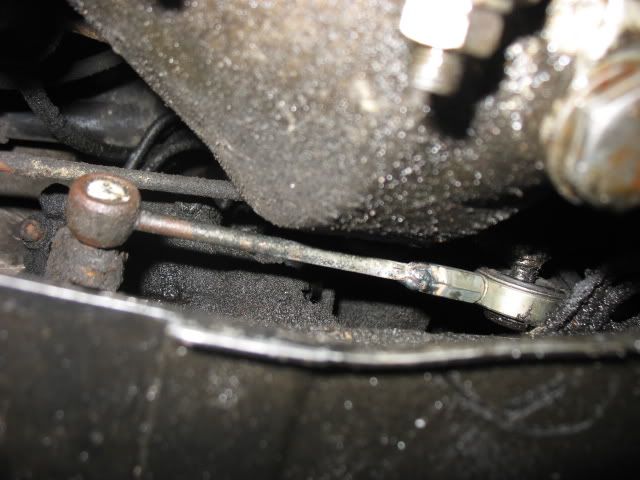

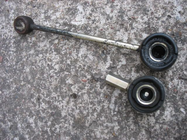

Vaikea on paikka, eli tuonne on tungettava kun jas jos siirtimen nuppi irtoaa. Paksu kuparilanka on paras apu ja pienet kädet. Osakuvassa on noin oikeassa asennossa se siirrin.
http://i638.photobucket.com/albums/uu10 ... mmonen.jpg
Ja tässä likempää kun osa on paikoillaan:
http://i638.photobucket.com/albums/uu10 ... allaan.jpg
Uusi pää pitikin liimata sulalla raudalla:
http://i638.photobucket.com/albums/uu10 ... itettu.jpg
http://i638.photobucket.com/albums/uu10 ... iliima.jpg

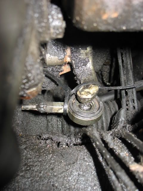

No voi ryydana! Se ei sitten pysy se uudempi pää, syy: pallonivel kulunut liian pieneksi eli seuraavassa kuvassa on jälleen otettu käyttöön varmistus, ja on todella ahdas laittaa mutta vain tuo pitää sillä liitos on hankala eli kaksi banduittia ristissä. Tähän siis loppukorjauksena on saatava jonkin sortin pallolaajennus.
http://i638.photobucket.com/albums/uu10 ... mistus.jpg

...kuvassa on jälleen otettu käyttöön varmistus, ja on todella ahdas laittaa mutta vain tuo pitää sillä liitos on hankala eli kaksi banduittia ristissä.
Niin, tuollaasen varmistuksen väsäsin siihen Td Xm:ään niissä Germaaniassa otetuissa kuvissa, autobaanan varren huoltamolta pummatuilla pussinsulkijoilla... :oops:
Tilaa oli tosi kivasti, yhdellä kädellä piti väkästellä, tietämättä miten ahdasta siellä oikeesti oli..! Siks varmaan se onnistuikin kun ei tienny miten hankalaa sen oleman piti..?

Tutun näköisiä palikoita. Osaavat olla sen verran lujaa kiinni, että menevät katki ennen kuin irtoavat. :|
Onneksi tuota itsestään irtoamista ei vielä ole XM:ssä eteeni tullut, beksissä niihin sentään pääsi tienkin päällä yläkautta käsiksi, kunhan odotteli koneen jäähtymistä ja tarpeeksi taipui.
Pystyyköhän noita palloja mitenkään vaihtamaan?
 Viestin otsikko: Re: XM V6 vaihdekepin liitos irtos...
ViestiLähetetty: 28.07.2009 22:42
Minusta irtos liiankin helposti ja jopa molemmista päistä...
Noita palloja ei voi vaihtaa paikoillaan, tilaa vaan ei ole. Mutta, on noin kaksi keinoa aluksi: nivelen päälle vois valmistaa jousiclampin eli U:n muotoisen jäykän pellin joka puristaa liitoksen yhteen tai sitten jospa pallon päähän onnistus paikallaan hitsaamaan pätkän jenkaa (M4 tai M5) ja tuohon pollukkaan vois tehdä reiän ja mutteri/prikkayhdistelmä päälle. Väittäsin että MIG-kolvi vois mahtua, ehkä ja koulutettu käärme katsomaan meneekö nappi oikeaan kohtaan.

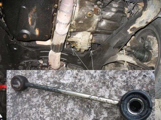

Hoksasin että voihan tuon vaihtaa tuon pallon paikoillaan. Otetaan vaikka jostain se pallo (pihassa on montakin CX raatoa joissa hyviä palloliitoksia). Tuon palloa pitävän raudan voi pyyhkäistä paineilmasahalla pois, se kun mahtuu vaikka mistä kolosta toimimaan. Kun pala rautatankoa ja siinä oleva kulunut pallo on irti niin sitten vaihdetaan parempi pallo tilalla ja hitsataan rauta takas paikalleen. Paljon helpompaa kuin värkin koko siirtovärkin irrotus.
Eli kuvassa olevan pallonivelen yläpuolelta sahalla poikki.
ViestiLähetetty: 12.08.2009 15:32
Kaikkien ufojen ideoiden jälkeen helpoin ja nopein ratkaisu näyttää olevan CX:n vaihdelinkit. Niiden linkkien pallonivel-liitokset ovat todella napakat XM:n kuluneiden pallojen päälle. ne ovat jopa niin napaakt sopimaan että jos XM:n pallo ei ole juurikaan kulunut niin tuo tuskin menee päällä.
CX:n linkit ovat melko pitkiä... Tämä minun putoileva linkki oli niin lyhyt että CX:n linkin säätö ei riittänyt joten lyhensin ja hitsasin pään uudelleen kiinni.
Koska pallonivelen kupinpuoleinen sisälmys on muovia niin siihen on syytä laitta reilusti teflon sprayllä voitelua.
