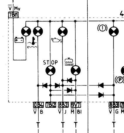

Seuraavat varoitusvalot syttyvät noin parin kilometrin ajon jälkeen kun autolla kylmästä lähden. Auto seisonut tunnin pari.
- moottorin öljynpaine
- hydraulinesteen paine ja määrä
- jäähdytysnesteen määrä
- STOP
Kummallisuus tuli katsastuksessa. Katsastaja ensimmäisenä sen huomasi ja hän ihmetteli valojen palamista. Tuo siis täryttimen jälkeen. Auton seisoessa pidempään, valot eivät pala.
Mitään muuta ihmeellistä en autossa ole huomannut. Ajanut olen autolla sadat kilometrit sen jälkeen. Samalla katsastusreissulla ajoin kaduilla oleviin töyssyihin muutaman kerran melkoisen reippaasti niin valot sammuivat, syttyen uudelleen muutaman kymmenen kilometrin jälkeen uudelleen.
Nesteet ok. Mitään muuta en autosta ole tuon tiimoilta vielä tutkinut.

Ei ole heinäässiä tässä käsillä nyt, kun luennon tauolla istuskelen, mutta mitenkäs päin nuo olivatkaan kytketty - sytyttikös öljynpainevalo kaikki muutkin? Kaaviosta tarkistamalla selviää. Jos kuitenkin näin, niin öljynpainekytkin ja sen johdot tutkintaan. Jos ei jaksa kaaviota katsoa, niin voi toki öljynpainekytkimen liittimen maattaa koneen runkoon ja katsoa, mitä valoja syttyy...

Ja näinhän se tosiaan on kytkiksestä (laitetaas siitä leike tähän mukaan, kytkintiedot tulevat ymmärrettävästi kuvan alapuolelta) luntattuna, että öljynpaineanturi sytyttää öljynpaine-, stop-, vedenmäärä- ja hydrauliikkavaroitusvalot. Ehkä ideana on sytyttää sen verran punavaloa mittaristoon, että tyhmempikin tajuaa pysähtyä, kun öljynpaine katoaa.
Niinhän se näköjään on, ja niin se oli tässäkin tapauksessa. Mutta, mutta. Onpas erikoinen logiikka suunnittelijalla ollut. Kun kerran on tuo STOP-valo, niin sehän kertoo tyhmemmällekin jotta SEIS. Se taasen on eri asia noudattaako kaikki sitä, kuten tuolta toisesta ketjusta voimme todeta.
Koskaan ennen ei tätä ole eteen sattunut, ja nyt kun se putkahti tuolla katsastuspaikalla niin päättelin seuraavasti:
Tärinä oli se joka tuon vian laukaisi. Toisin sanoen joku johto jossakin yhdisti runkoon. Tuo valojen lukuisuus silti ihmetytti. Koska öljyä moottorissa oli, hydraulinestettä samoin ja jäähdytin täynnä, eikä sen pinnassa näkynyt mitään erikoista, niin menoksi. Ei pieneen mieleeni tullut tuollainen, että öljynpaineen puuttuminen, tai tässä tapauksessa sen puuttumisesta hälytyksen antavan anturin vikaantuminen, sytyttää nuo muut varoitusvalot. "Epäloogista", sanoisi entinen flikka.
Nooh, nytpä tuo tuli esiin ja anturin vaihdoin. Sen verran kyllä vieläkin tuota epäilin, jotta testasin toisessakin autossa sen anturin. Rikki mikä rikki. Ja paljon paloi varoitusvaloja.
