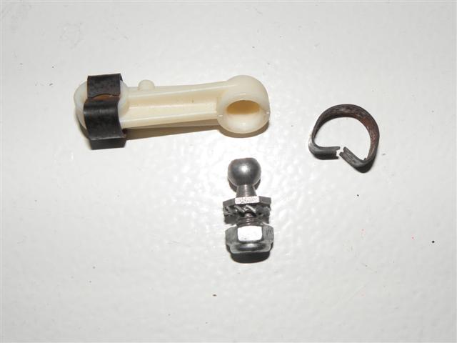

Ei nuo vivut kovin helposti taivu.Välykset vivustossa haittaa korkeudensäätimen tarkkaa toimintaa.
Korkeudet mitataan takakelkasta, mutta joku voisi tietysti korkeuseron katsoa papereistaan.
Marmoritiskiltä kun haet allaolevan satsin , alkaa lyyti kirjottaa ;)

jaakkovaakko kirjoitti:
Mitäköhän ne tuosta kiskoo?
Kuulille olisi tarvetta mutta ainakin sitrosen hinnastossa ovat turhan kalliit...
Enkä ole kyllä marmorilta tuon näköisiä varmistusklipsuja saanut vaan sellaiset rautalankavänkyrät...

Eipä nuo ihmeitä maksa. Itse kun olin tiskin takana , noita klipsuja vielä kyllä sai. Service tarjoaa niitä
olemattomia teräslankapidikkeitä, mutta nuo klipsut on ollut saatavilla kyllä Vehon kautta. Nykyajan varaosamyyjät ei välttämättä edes tiedä, että moisia on tarjolla ,jos sitä ei näe suoraa tietokoneen näytöltä ;) Tuo pallukka ja klipsut oli samassa korjausohjeessa aikanaan.

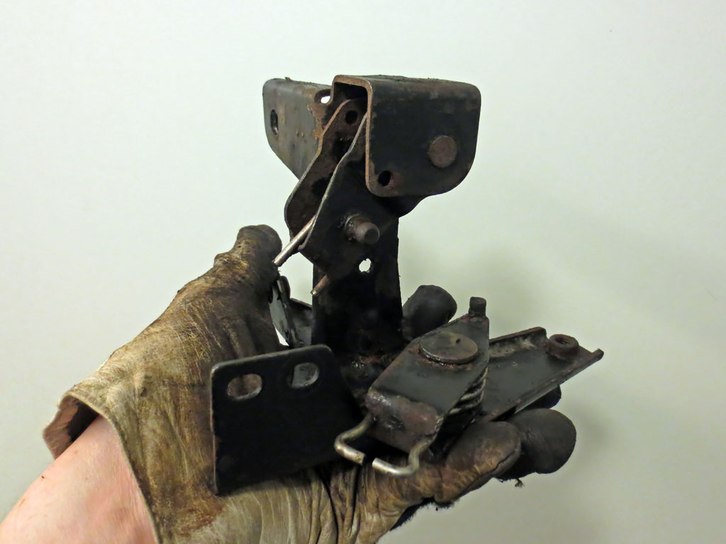

aika pahasti ruosteessa tuo sun takasäädin. Koeta saada ensinnä se mekaaninen hässäkkä putsattua ja lioteltua niin hyvin, että se mekaaninen osa liikkuu "herkästi"(joka säätää tuota linnunluuta). Uusi muovinen linnunluu maksaa 5eur, mulla on niitä 2kpl ylimääräisiä. Noita lukitusosia ei ole, niitä saa marmoritiskiltä 7eur hintaan. En tiedä mitä tuo pallerotappi maksaisi, tuskin montaa euroa.
Se pitää se mekaniikka saada luistamaan kunnolla jotta säädin voi toimia kunnolla. Hyvin usein tuo hydraulinen takasäädin on juntturassa sisältä joten ei välttämättä perä toimi kuten pitäisi vaikka mekaniikka olisi kunnossa.

Kuva ei ole minun autosta, vaikka kyllä se samannäköinen onkin. Manuaalisäädön vipu ei vartin nitkuttelunkaan jälkeen kulje kunnolla. Automaattisäädön vipu on ok. Aikani funtsittua totesin, että homman voinee hätäkorjata ihan läpipultilla. Kyseinen tappi muodostaa vain saranan, jossa ei tarvitse olla liikevaraa karan liikesuunnassa. Kyse ei siis ole tuosta linnunluun kuulasta vaan manuaalisäädön (pystyssä oleva vipu) päässä olevasta tapista, joka menee karassa olevaan reikään. Sen molemmin puolin on automaattisäädön kaksipäinen jousi. Kuvalinkissä keskellä kuvaa. Hätäkorjauksen tarve johtuu uhkaavasti lähestyvästä katsastuksesta. Vivusto on niin huonossa hapessa, että se tarvitsee uusimista.
Ajokorkeus olisi mukava tarkistaa lokarinreunasta (ala-asento + X cm), kun nosturia eikä monttua ei ole käytössä.

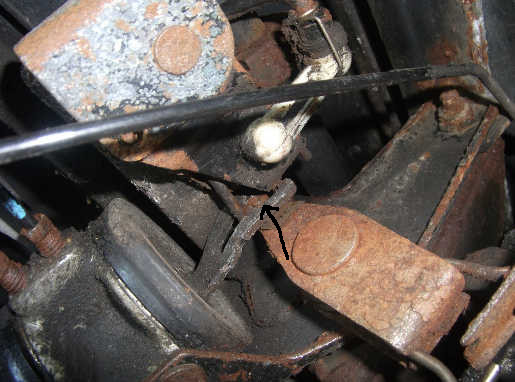

Hieman huonosti sain asiani esitettyä. Ohessa kuva, johon nuolella on merkitty kadonnut tappi. Sen pystyy korjaamaan hitsaamalla siihen uuden. Sitä ei vaan pysty tekemään auton alla. ja tapin halkasija on hakusessa. Täytyy koettaa mitata se tuosta toisesta xantiasta jollain konstilla.
Tulkintani mukaan nykyinen ajokorkeus joka asettuu noin puoleenväliin liikealuetta on aika liki oikeaa. Säädin valot sen mukaan ja käynti konttorilla on seuraava operaatio.

Etkä saanut, vaan me muut luimme asiasi huonosti. Ja sitten keskustelu ajautuikin tuohon aiheeseen, josta ketjussa oli kuva. Eikä ole sattunutkaan miulla tuohon osaan mitään vikoja. No, korkkari irti ja hitsiä näyttämään sitten vaan.
avbx kirjoitti:
Kun laittelet korkeuden kohdilleen, niin unohda tuo manuaaliohjaus kokonaan. Voit vaikka tuon kuvan alareunassa pilkottavan käikäleen löysätä täysin siksi aikaa. Kun saat korkeuden kohdalleen, niin tiukkailet sen sillai, ettei jää pänninkiin tuohon alareunan jousihaarukkaan vaan on siinä mahdollisimman "keskellä".

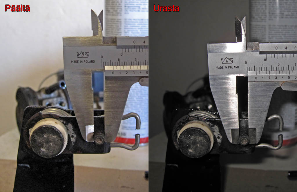

Äh, unohdin työntömittaa tapille näyttää, kun vivuston irrottelin tänään. Viivottimella arviotuna (ei ole tönäriä tässä kämpillä) vaikuttaisi kuitenkin 6 mm:ltä. Yritän muistaa mitata tönärillä huomenna, jos/kun peseskelen tuota. Voisi olla jotenkin niitattu tuo tappi, montut on molemmissa päissä.

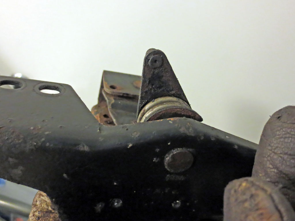

Viikonloppuna vihdoin kävi niin, että me kaikki - siis minä, työntömitta, korkeudensäädin ja muistini - olimme samassa paikassa samaan aikaan. En tiedä, kuuluuko keskellä rullaa olla ura vai oliko se vaan kulunut siihen, mutta ohessa mittaustuloksia. Ja sehän on tosiaan rulla, eikä tappi - eli pyörii siinä. Mitattu kohde oli etuvivustosta, mutta samanlainenhan tuo kyseinen osa on takavivustossakin.

Vai on se rulla. Hitsasin siihen nimittäin 6 mm tapin pyhinä. Pitäisköhän ottaa uudestaan käsittelyyn ja viritellä siihen rulla. Sen saranatapin rälläköin myös irti ja sen tilalle virittelin 12/8 hydrauliikkaputkenpätkästä holkin ja laitoin pultilla kiinni. Sen huomasin, että pultin kanta pitää laittaa keskipallon puolelle ja hioa alas, koska siinä raossa on tilaa aika niukalti. Pultin olili voinut hitsatakin kiinteäksi, jolloin kantaa ei tarvitsisi lainkaan. Vanha tappi oli vaan niin ruosteessa ettei se rasvasta huolimatta kulkenut kunnolla, vaikka se on muoviholkin sisällä.
Kai se tapillakin toimii. Varmaan ovat takavivustoista melko kiinteiksi muuttuneetkin...
