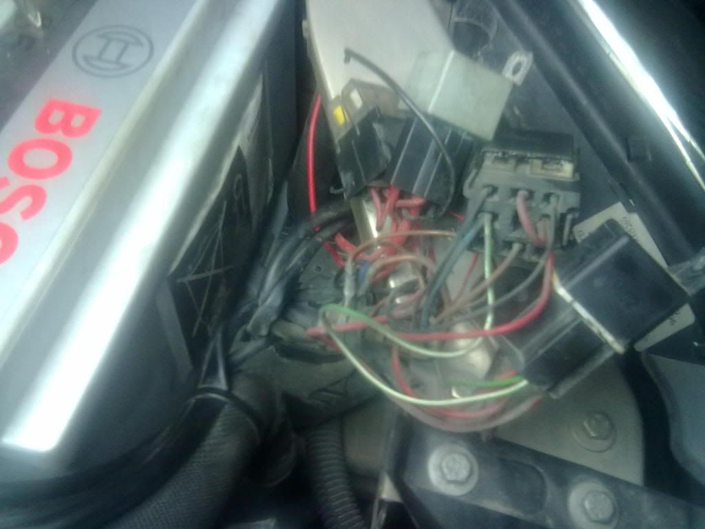

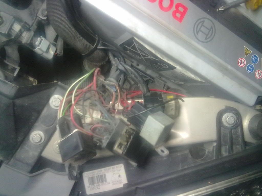

Tässä on tuhruisella kameralla otettu kuvia kellowebaston releistä (3kpl) ja sulakerasiasta. Releet ja sulake löytyvät kuskinpuolelta valoumpion takaa poikkipalkin reunasta. Melkoisen kosteusherkkään paikkaan on asentaja webaston kytkennät laittanut.
Releen johdotuksista osa oli melko hapettunut. Putsasin liittimiä ja vaihdoin yhden pehmenneen releen vastaavaan parempikuntoiseen.
Harmaasta releestä oli yksi musta johto irti(poikki?), ei ole mitään käsitystä, miksi johto on poikki, webasto kun kuitenkin toimi. Koitin etsiä johtohässäkästä paikkaa, mihin tuo johdon pää on joskus ollut kiinnitettynä, mutta mistään en sille paikkaa löytänyt. Kun kokeilin sillä maata, rele alkoi heti vetää, mutta mitään näkyvää ei tapahtunut.
Johtojen ja liittimien putsauksen jälkeen webasto ei enää käynnistynyt, joten se on nyt kunnossa :? Ilmeisesti tuon keskimmäisen, moninapaisen webaston oman releen kautta ei kulkenut ulkolämpötilatieto lämmittimelle, koska se käynnistyi lämpimästä ulkoilmasta huolimatta aina aamuisin.
Toivottavasti se käynnistyy sitten kun syksy ja kylmät saapuvat.... :roll:

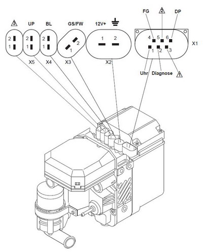

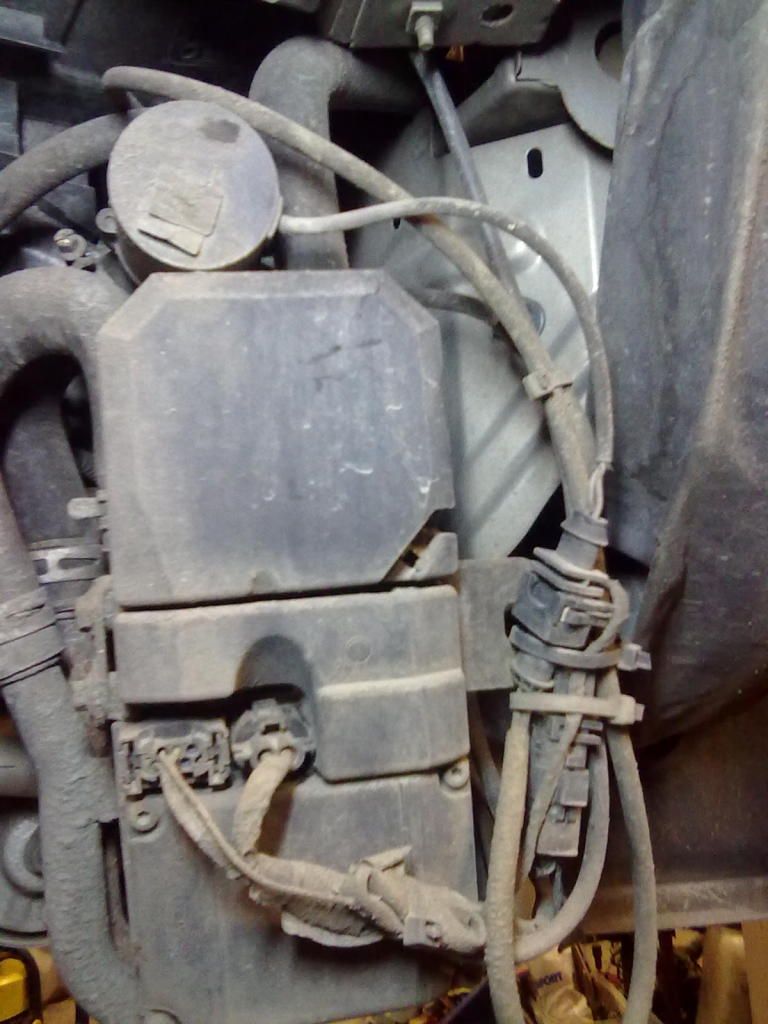

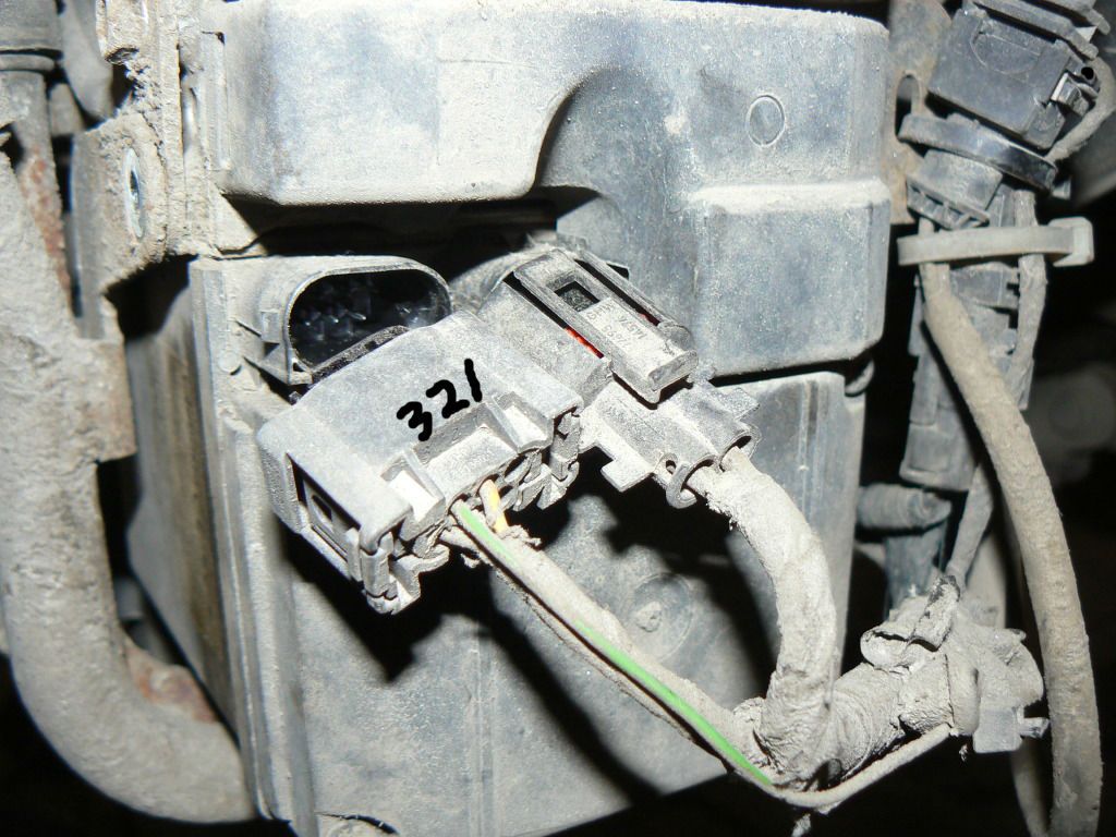

Kiitoksia jo saaduista vihjeistä :)
Tässä vielä tarkempi kuva, josta selviää että pinni 1 ei ole kytketty, kuten ei myöskään sen alapuolella oleva pinni 4?
Miten tuo pinni 5, kytkin kesä/talvi toimii ja missä on sen katkaisija?
Alemmassa kuvassa liitteenä olevan kuvan löysin puolankieliseltä sivulta. Google-kääntäjällä tuli toiminnot näin:
Pistoke X1 - valvoa uunin
1.Ajastin tai Telestart, 2.Diagnostiikka, 3.Ulkolämpötila-anturi (Thermo-kytkin)
4.Puhaltimen matkustamon, 5.Kytkin Kesä / Talvi, 6.polttoainepumppu
Toinen töpseli on tuo x2 - virta ja maa laitteelle
Näitä muita töpseleitä ei ole laisinkaan, miten lie nuo hommat hoidettu :roll:
Jack X3 - glow plug / liekintunnistin
X4 slot - puhallin
Jack X5 - jäähdytysnesteen kiertopumppu - (uunissa Thermo Top Z (lisää lämpöä) korttipaikka ei käytetä, ei pin tai nastat ovat, mutta ne eivät ole aktiivisia)

Ahaa, eli sulla ohjataan poltinta tuon pinnin 3 kautta. Sähkö tulee siihen joko lämpötila-anturilta tahi sitten kellolta, edelleenkin johdot voivat yhtyä jossakin kohtaa auton johtosarjaa. Vedä kellon out+ nastasta tuohon johto niin siitä tulee pelkästään kello-ohjattu.
Maadoittamalla pinni 5 webasto käynnistää ainoastaan sisäpuhaltimen ohjauksen, eli tuuletuksen kun laite laitetaan kellolla päälle. Ehkä turhin toiminto mitä olla voi, koska pelkän tuuletuksenkin voi kytkeä kellokytkimellä....

Piti tilata ohikulkumatkalla ollut insinööri Jasu paikalle. Lämmittimen automaattitoiminto ei lakannut toimimasta vaikka tuon pinnin kolme johdon katkaisi. Tallin lämpötila oli +9 astetta ja webasto käynnistyi itsestään samalla kuin autokin.
Pinnin 5 johto, kesä/talvikytkin, irrotus vasta sai automaattitoiminnon pois päältä. Eli nyt lämmitin lähtee käyntiin vain kellolaitteen katkaisijasta kun tuo pinni 3 on kytketty. Pakkasessa käynnistymistä en vielä kerinnyt kokeilemaan.
Pinniin 5 tulee sähköä n. 2,5 V hetken aikaa auton käynnistyksen jälkeen, mutta n. 1 min. kuluttua jännite katoaa. Onko siinä jotain dataa liikkeellä ja jännite tulee siitä? Mutta se riittää webaston käynnistämiseen kuitenkin tästä nastasta.
Arvon tietäjät voisivat kertoa, onko tuolla mitä vaikutusta jos kesä/talvi-kytkimen johdon 5 eliminoi pysyvästi pois käytöstä ja lämmitintä käyttää vain kellolla / manuaalisesti hytissä olevasta kytkimestä :?: :)
