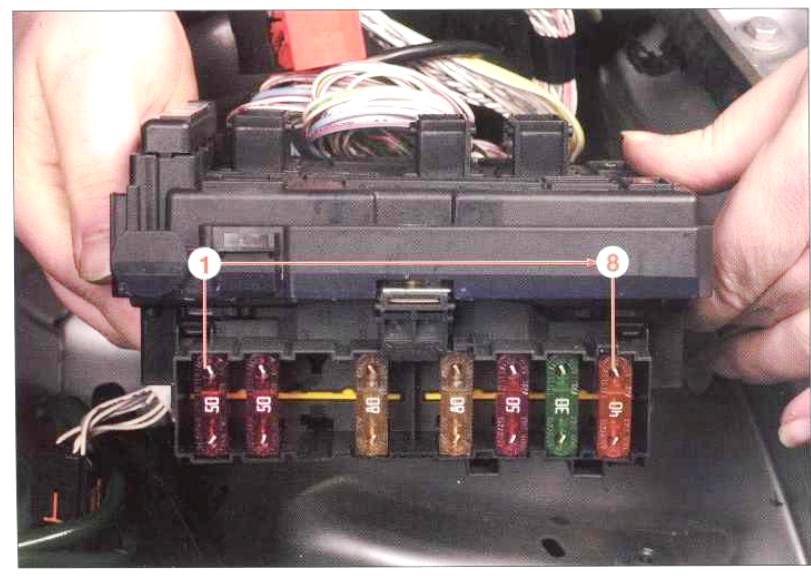

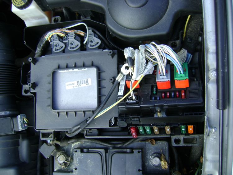

Sulakerasia:
fuse 2.jpg [ 61.76 KiB | Katsottu 10054 kertaa ]
Fuse_box_1.jpg [ 97.09 KiB | Katsottu 10054 kertaa ]

powerage kirjoitti:
Sulakerasia:
Kiitos kuvista, ne kertoojo paljon.
Tänäää avattiin vanha hydepumppu, sähkömoottori näytti olevan ihan siistinoloinen, pitää antaa sille sähköä ja kokeilla pyöriikö itse moottori.

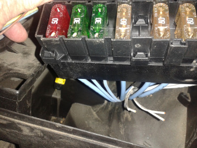

Sulakerasia avattu ja löydös oli tuollainen. Valkoisia johtoja irtonaisena, eikä mitään tietoa mitä nuo ovat.
Onko jollain tietoa?
sulake.jpg [ 57.46 KiB | Katsottu 9801 kertaa ]
