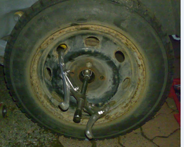

Tänään askartelin pihalla Clion rumpujarrut katsastuskuntoon. Tässä vielä vinkki rummun irroitukseen, kopioitu Rellu-palstalta.

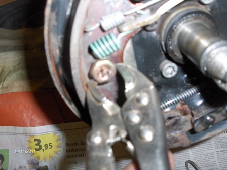

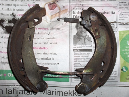

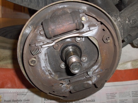

Ohessa kuvaa v2003 Saxon jarruista. Nuo kengän lautas-jousi-tappi -kiinnikkeet lähtee pihdeillä tai paremmin lukkopihdeillä painaen ja pyöräyttäen. Tappia pitää painaa vastaan toisella kädellä tms. Irtoaa helposti, takaisinlaitto vähän työläämpää yksin tehden.
Käsijarruvaijerin kulkureitin kyljessä on se automaattisäädön hammastus, jota olisi hyvä löysätä pyöräpultin reijästä ennen rummun ulosvetoa. Ennen oli reikä jarrukilvessä, mistä pääsi kenkien takaa tyrkkäämään säätimen löysälle. Eipä ole enää valmistajalla aikaa apureikiä porailla!
Kengät sopivalle esisäädölle ennen rummun kiinnitystä ja automaattisäätö, kunnossa olevat hammastukset, hoitaa loppusäädön jarrujen poljennalla.
