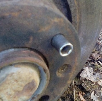

Joo, viime keväänä kun vaihdoin C5:een kesärenkaita yksi kuskin puolen takapyörän pultti meni poikki. No aattelin että kyllä se kolmella pysyy, pitää kaivella se pultinpätkä pois sitten kun ehtii :roll: No ei ehtinyt, talvirengas meni sitten myös kolmella pultilla kiinni.
Ja nyt sitten tänä keväänä kuskin puolen takapyörästä meni kaksi pulttia, repsikan puolen takapyörästä yksi. Kattelin niitä murtopintoja vähän tarkemmin ja näytti siltä, että ne oli mennyt väsymällä. Kuva on vähän epäselvä, puhelimen kamera ei tarkenna pultin päähän, mutta toi tummempi alue on sitä väsymismurtumaa ja kirkkaampi lopullinen murtopinta.
Hieman erikoiselta tuntuu. Talvirenkaat oli peltivanteilla. Pultit kiristetty käsivaralla, ei mielestäni mitenkään liian tiukkaan. Vannekin istui ihan nätisti pyörännapaan. Ajossa ei mitenkään täristänyt, renkaat ei kulu epätasaisesti. Niin, ja ne meni poikki avatessa.
Kai ne nyt on pakko kaivaa sieltä pois :D

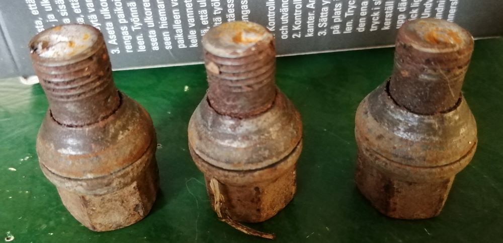

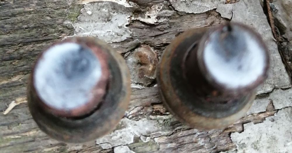

Ongelma ei ole pultin kierteen pituudessa. Noissa pultinpätkissä on 3-4 mm kierrettä ja ne on mennyt poikki pyörännavan laipan pinnasta.
Yksi pyörä on ollut kerrallaan irti, eli joka pyörässä on ollut aina samat pultit. No siis viimeiset 6 vuotta.
Jokaisessa murtopinnassa näkyy väsymismurtumaosuus.
Semmoinen tuli mieleen, että jospa ongelma on ollutkin kesäpyörien aluvanteissa. Jos aluvanteen keskiö on sillä tavalla kulunut, että se ei enää kanna ja pystysuorat kuormat on ollut pulttien varassa. En nyt vielä lähtenyt kaiveleen niitä pultinpätkiä pyörännavasta. Samalla voisi vähän katsoa miten se aluvanteen keskiö istuu pyörännapaan.

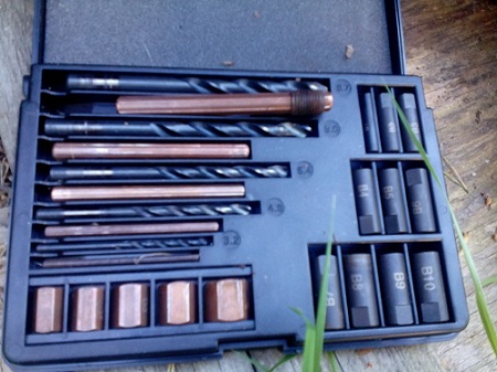

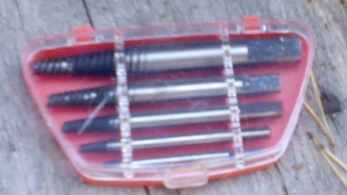

No kerrotaanpa kuinka tässä kävi.
Ongelmana siis katkenneet pyöränpultit, takana kuskin puolella 3 kpl ja repsikan puolella 1 kpl. Kun siinä on pyöränlaakerit rasvoineen aika lähellä, niin ei sinne viitsi hirveästi lämpöä tuoda. Jäljelle jää hyvä ja halpa keino, ensin yritetään sitä halpaa.
Kylmäkosken Tokmannilta 4€ vastakierretappisarja ja 6 mm hss poranterä. Ohjaimeksi sopii 9 mm hylsy ja ei kun reikä pultinpätkään. Viimeksi olen porannut MB 350 SL:n takaiskarin kiinnityspulttia pois, sitikan pultti tuntui huomattavasti pehmeämmältä, reikä tuli helposti. Vastakierretapin kierre ei purrut pulttiin, vaan se tapin kierre tyssääntyi. Ilmeisesti noi vastakierretapit oli tarkoitettu vielä pehmeämmille pulteille. Sitten löin torxin sinne ja lähdin vääntämään, torx vain kalvoi reiän suuremmaksi. Halpa keino ei toiminut.
No sitten selaamaan nettiä. Biltemasta löytyi tällainen sarja, https://www.biltema.fi/tyokalut/kasityo ... 2000040658 , 39,90€. Samanlaiset palikat hieman erilaisessa laatikossa IKH:lla netissä 73€ ja hyllyssä 149€. Bilteman versio kelpasi.
Ja sitten yrittämään sitä ekaa pultinpätkää pois. Sarjaasa oli 6,4 mm poranterä ja sille sopiva avaustappi. No sehän pyörähti siellä ja reikä oli sitten vähän isompi. Sama juttu 8 mm poralla. Jätin tämän rauhaan ja siirryin seuraavaan. Ohjainholkista johtuen piti aloittaa 4,8 mm kalustolla, se pyörähti, mutta 6,4 mm kalusto toimi. Seuraava lähti 4,8 mm kalustolla tosi helposti. Sitten ton ekan kimppuun järeimmällä 8,7 mm kalustolla. Hieman epäilytti onko se alunperin hylsyä ohjaimena käyttäen porattu reikä tarpeeksi keskellä, pultin pätkä tuntui olevan yhtä puuta pyörännavan kanssa. Melkein metrisellä varrella vääntäen tämäkin viimein narahtaen antautui. Ja se reikä oli juurikin keskellä ja suoraan, pultinpätkä näkyy kuvassa avaustapissa. Repsikan puolelta se yksi pultinpätkä lähtikin jo porausvaiheessa pudoten jarrulevyn taakse ja sieltä maahan.
Olen varsin vakuuttunut tuon Bilteman sarjan hinta/laatusuhteesta.
